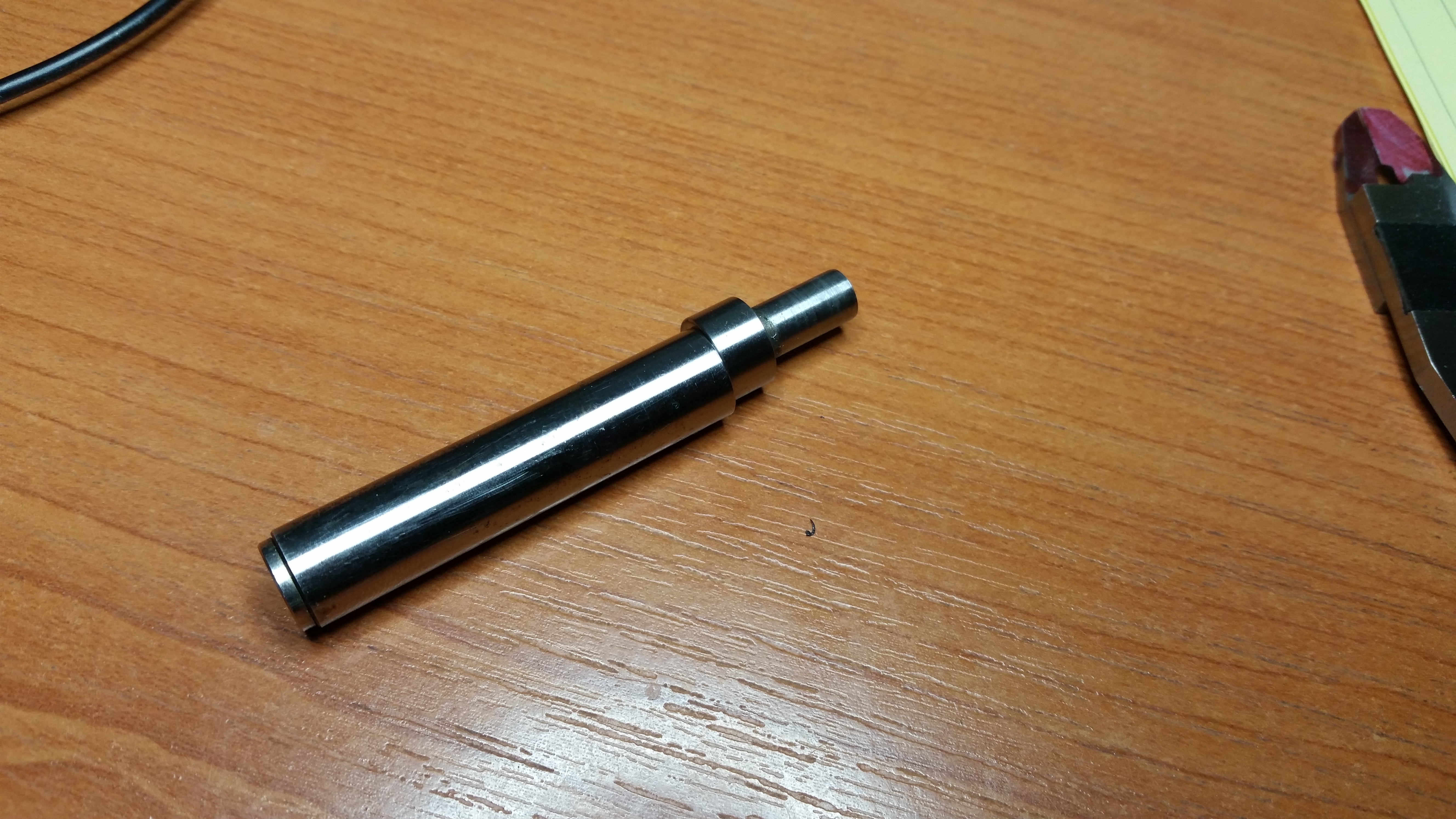

Měl jsem jedno, ale nějak se dostalo do vyšších otáček :? a spodní část mi odletěla neznámo kam. Za boha jej nemohu najít. Tak jsem s na to zvykl, že už bez toho nemohu dělat. Třeba dva kusy.
Snad někdy ten zbytek najdu :cry:

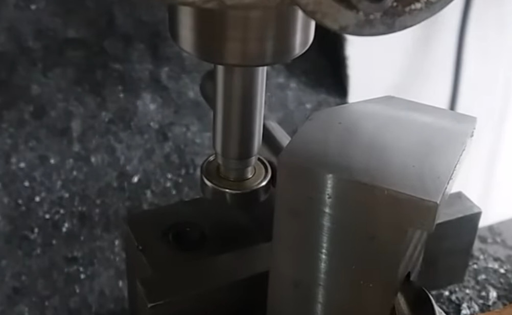

Natrefil jsem na jednu provizorku, ložisko se točí s hřídelkou, a při dotyku se zastaví. Bude to chtít asi opatrně najíždět, ale je to vyrobitelný hned
Funkce zde https://youtu.be/ittF7wkxE0Q?t=579

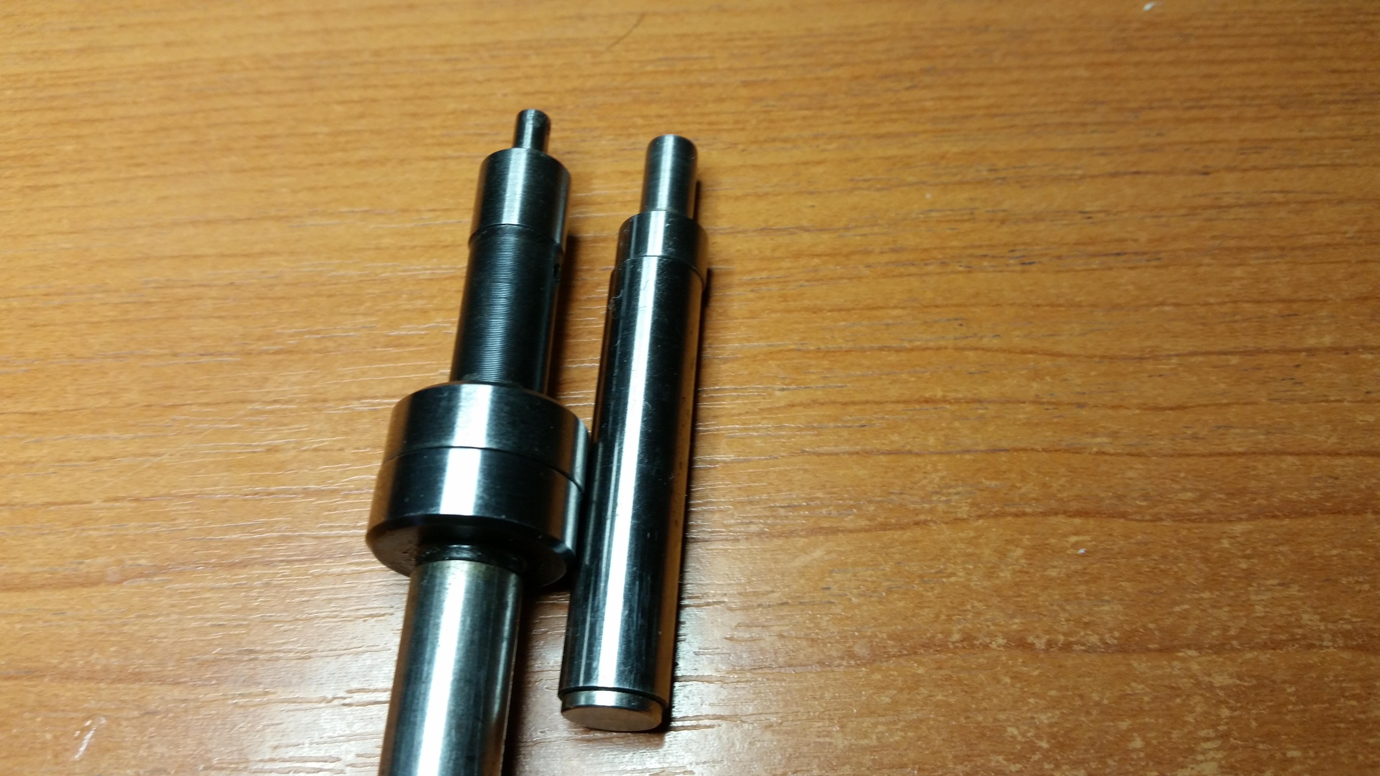

I ty šmajdátka mají různou kvalitu. Koupil jse kdysi od Mahru a to chodí dokonale. Čaš od času namažu ty dosedací plochy velejemným olejíčkem.
Později koupené šmajdátko od Vertexu budí mírné rozpaky, i když na pohled je zcela shodné.
Šmajdátka bez talířku kde se dotýká pouze průměr 10mm považuji za nepoužitelné. Odchylka při opakovaném měření je přes 0,02.

Thomeeque píše: 14. 4. 2020, 2:32 To na obrázku je od Mahru?
To na předchozím obrázku je od Vertexu. Chtěl jsem upozornit na skutečnost, že pokud není ta dotyková plocha na tom talířku pr 20 mm je výsledek horší.
Od Mahru je ta sonda vlevo. Mám ji už asi 20 let a není na ní nic převratného. Ty dosedací plochy jsou nějak lépe zalapovány a je to přesnější.
Tyhle šmajdavé sondy mají jednu výhodu a to je eliminace házivosti upínače / kleštiny.

DwPetr píše: 13. 4. 2020, 11:14 Natrefil jsem na jednu provizorku, ložisko se točí s hřídelkou, a při dotyku se zastaví. Bude to chtít asi opatrně najíždět, ale je to vyrobitelný hned
Teda koukam co ten chlapek nedokaze na svych doma delanych strojich. A on nema obe ruce! :shock:

Tyhle šmajdátka jsem zničil dvě. Stačí zapomenout nastavit otáčky a už to lítá po dílně. Doporučuji zakoupit rovnou dva kusy. U boukala se prodává i ta pružinka, co ty dva díly stahuje k sobě.
