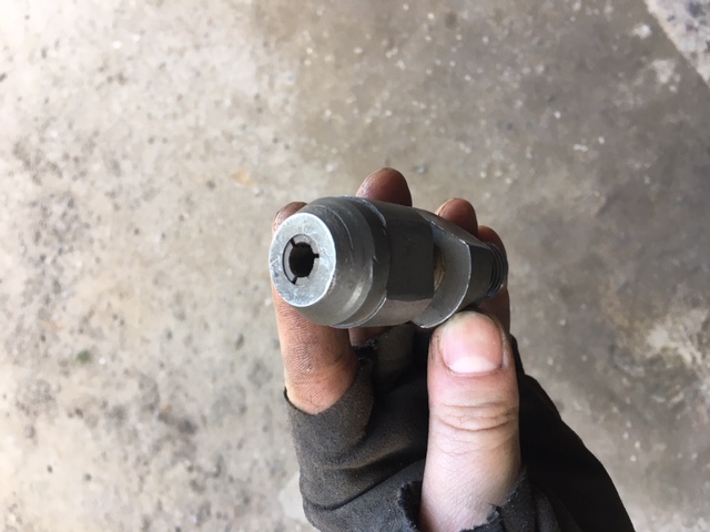

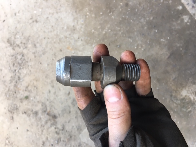

nevíte co je tohle zač a k čemu to slouží?? Nejsou to kleštiny k revolveráku?

Pěkný den,
mohly by to být kleštiny do vícevřetenových vrtaček na dřevo.
Podrobnosti nevím, jenom jsem to myslím někde kdysi zahlédl.

26. 4. 2020, 8:17
Nejsou. Kolíkovačky používají stejně jako dřevoobráběcí CNC standardní vrtáky s upínací stopkou průměr 10mm s ploškou. Takže i když se dnes používají různé druhy rychlovýměnných pouzder, všechny mají díru průměr 10mm a jeden, nebo dva imbusáky červy z boku
