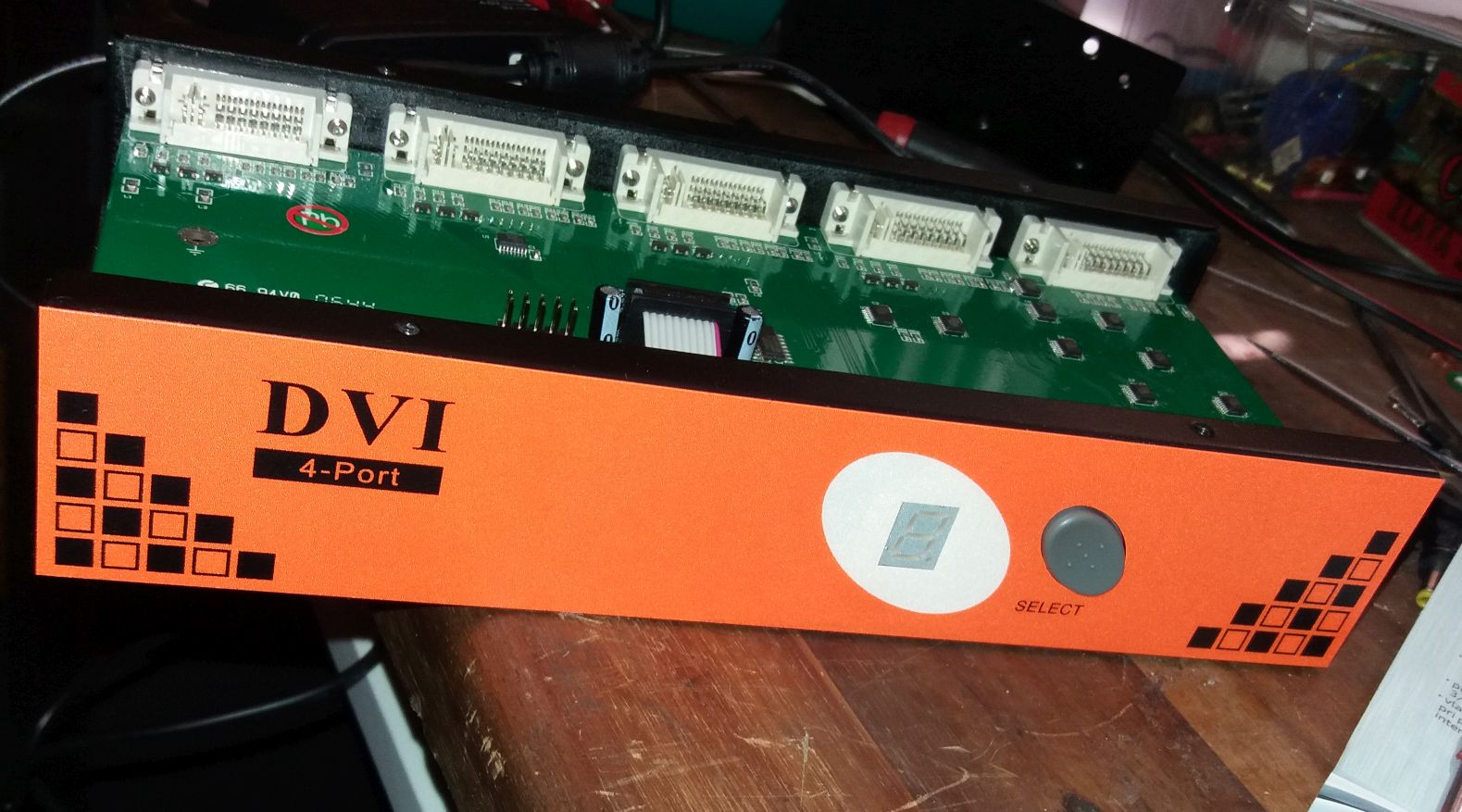

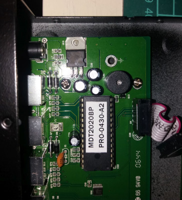

Jedná se o typ UDV-004 - na netu jsem našel i UDV-004E, to je ten který už má pro mne správné rozlišení.

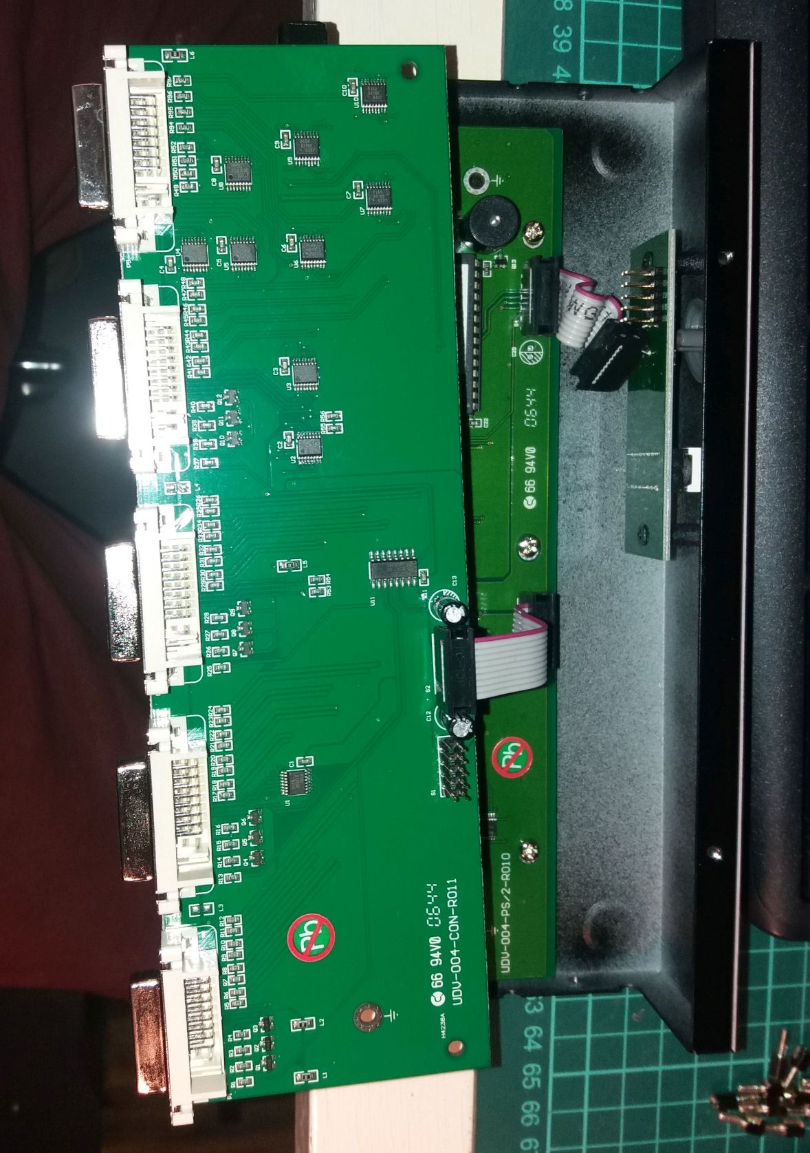

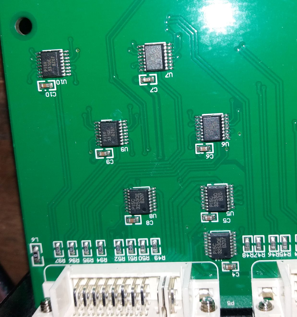

Jak vypadá druhá strana toho PCB s DVI porty? Řekl bych, že to jen analogově přepíná signály a asi to je elektrické omezení (omezené přenosové pásmo). Zkusil jsi protlačit více?
Zdenek Valter
Příspěvky: 5432
Registrován: 9. 1. 2009, 5:16
Bydliště: Ústí n. L.
16. 4. 2020, 12:15
Zkoušel jsem 1600x1200 a to už blikalo - rozsvítilo se a po dvou vteřinách zase zhaslo.
Podporované rozlišení fungovalo bez problémů.
Switch také detekuje přítomnost signálu - pokud je připojen zdroj tak při jeho volbě zvolené číslo kanálu svítí trvale.
Příspěvky: 9481
16. 4. 2020, 12:22
Můžeš možná zkusit snížit refresh rate, jestli to tedy jde. A nebo analogové propojení, to by mělo prolézt, ale asi tam budou duši.
Zdenek Valter
Příspěvky: 5432
16. 4. 2020, 12:34
Nevím u W10 to neumím, u XP by to asi šlo, ale to nepovažuju za řešení - na druhou stranu mne napadl workaround - stroj s win 10 nechám zapojený jak je - na ostatní PC zapojím KWM - tím pádem pro ně nebudu potřebovat klávesnici a myš a budu se na ně připojovat remote desktopem.
