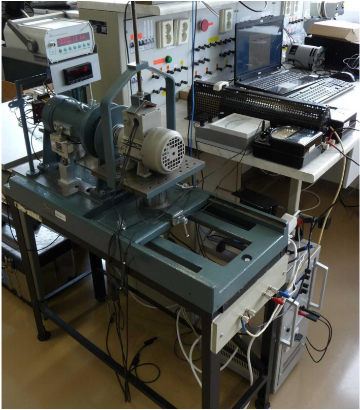

V škole na to máme taký malý dynamometer, brzdený cudzo budeným DC motorom. Hriadeľ meraného motora sa spojí s DC motorom a plášť toho DC motora sa môže voľne otáčať. Na spodku plášťa DC motora je závažie, zmenou závažia sa dá meniť rozsah merania. Čím väčší moment, tým viac sa plášť DC motora vychýli z nulovej polohy - na vrchu je ručička a stupnica.
Najlepší je senzor, ktorý sa dá medzi hriadele a priamo mení moment na napätie, ale asi nebude najlacnejší.

Presne tak, celý DC motor sa môže voľne otáčať v uložení na ložisku a s meraným motorom je spojený hriadeľom. Keď ho nenabudíš, tak nekladie meranému motoru žiadny odpor a tým pádom sa stator nevychýli. Keď ho nabudíš, začne sa prenášať moment z rotora na stator, ktorý sa začne vychyľovať. Dôležité je to závažie na spodnej časti plášťa DC motora - bez neho by sa začal otáčať dookola, ale s tým závažím sa iba vychýli z neutrálnej polohy o určitý uhol. A maximálny uhol vychýlenia je obmedzený dorazom. Na vrchu je ociachovaná stupnica s ručičkou. Zmenou závažia sa dá zmeniť rozsah merania. Je to celkom presné a jednoduché.
Skúšal som nájsť obrázok, keďže je to továrenský výrobok, ale nemôžem to nájsť. Škoda že som si to neodfotil, teraz sa tam tak skoro nedostanem

tendynamometr co zminuje turnigy by mohl být asi : https://www.sbazar.cz/prodavamestroje/d ... r-k4ux-260
a za trojku dobrej kauf
a má dva kusy tak se nepoperete

Je to on, na spodku vidno to závažie. Inak je to poctivý kus liatiny, za 3000 naozaj dobrá kúpa. Akurát neviem, aký max. moment má ten DC motor, ale ten by sa dal vymeniť, ak by nestačil rozsah. Ale podľa veľkosti tej štelovacej základne sa tam vôjdu dosť veľké motory.
Tu je aj lepšia fotka, keď už viem ako sa volá.

Stejně se ale budu ptát - jestli to správně chápu tak šedivý motor je ten který se měří. Je to tak?
Omlouvám se ale to závaží nevidím :-(
