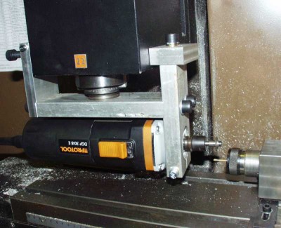

Nazdar,
chci se zeptat, jaké vřeteno (pravděpodobně ruční brusku) byste mi doporučili do nožové hlavy stolního soustruhu BOW 180x300. Představuju si to na vrtání a frézování mosazných obrobků kdy na vřeteni soustruhu bude dělící kotouč A/NEBO na přesné broušení za chodu soustruhu.
Viděl jsem několik řešení - Zdeněk Valter používá tuším http://eshop.proxxoncz.cz/product/path/ ... ct_id/1206 , Jova má naopak vřeteno samo domo. Já bych raději hotovou věc, ale nevím, jaké otáčky a výkon chtít těch 5 až 20 tis. ot./min u Proxxona se mi zdá moc. :(
Díky za nápady, Radek
(CNC Tron, CNC Proxxon MF70)

Ja som to vyriesil takto, malo by sa to chytit namiesto noza do toolpostu:
Obrázek
Nevyzera to nejako pekne a zatial som to este ani nevyskusal. Celuste som brusil este vseliakymi svorkami pripevnenou Dremelkou. Tento oranzovy zazrak som kupil v nejakom hypermarkete a synovia ho odmietli pouzivat (zobrali mi Dremel :wink: ). Tak som ho upravil takto aby mal aspon nejake pouzitie.

Že bych tam upnul svého Kresse z portálky???
Ovšem co otáčky, neměl bych na vrtání/frézování hledat něco pomalejšího?

Zdenek Valter
Příspěvky: 5411
Registrován: 9. 1. 2009, 5:16
Bydliště: Ústí n. L.
26. 10. 2009, 7:52
Použití Proxxona je celkem bezproblémové použijete-li jeho držák
http://www.c-n-c.cz/viewtopic.php?t=2144
zde použití : http://www.c-n-c.cz/download.php?id=3506 ;-)
Mohu jen doporučit. ;-)
Výkon Proxxona je však jen na jemné věci

Rawene budeš mít těžké shánění. Pokud s tím budeš chtít frézovat otáčky budou muset být ve stovkách, pro vrtání v tisících a pro broušení v deseti tisících. Já proto frézování řešil tou samo domo frézkou, vrtání - držákem pro ruční vrtačku a broušení pomocí horní frézky FERM a zase držákem.
Engineer
Příspěvky: 2354
26. 10. 2009, 11:00
jova píše:Rawene budeš mít těžké shánění. Pokud s tím budeš chtít frézovat otáčky budou muset být ve stovkách, pro vrtání v tisících a pro broušení v deseti tisících. Já proto frézování řešil tou samo domo frézkou, vrtání - držákem pro ruční vrtačku a broušení pomocí horní frézky FERM a zase držákem.
Proč myslíš že na frézování půjde o stovky otáček??? Pokud bude používat nástroje malých průměrů a v carbidu tak v pohodě využije i 10-20k k frézování a vrtání. Jinak ale kvůli tuhosti celého systému to stejně na nějaký velký frézy není....takže spíš menší a vyšší otáčky.
Osobně mám s úspěchem vyzkoušenu na takové účely (frézování a broušení) přímou brusku Protool od Narexu.

Zdenek Valter
Příspěvky: 5411
27. 10. 2009, 8:52
Jak píše Engineer je možné použít i silnější stroje. Chce to však vymyslet úchyt. Pokud by sis Radku vyrobil úchyt na průměr 43 mm pak tam dáš i toho Krese. :wink: :wink: :wink:

Engineer píše: Proč myslíš že na frézování půjde o stovky otáček??? Pokud bude používat nástroje malých průměrů a v carbidu tak v pohodě využije i 10-20k k frézování a vrtání...
Ta moje frézka má poněkud jinou filozofii a nepoužívá standardní nástroje, natož z carbidu. Proto ty malé otáčky.
