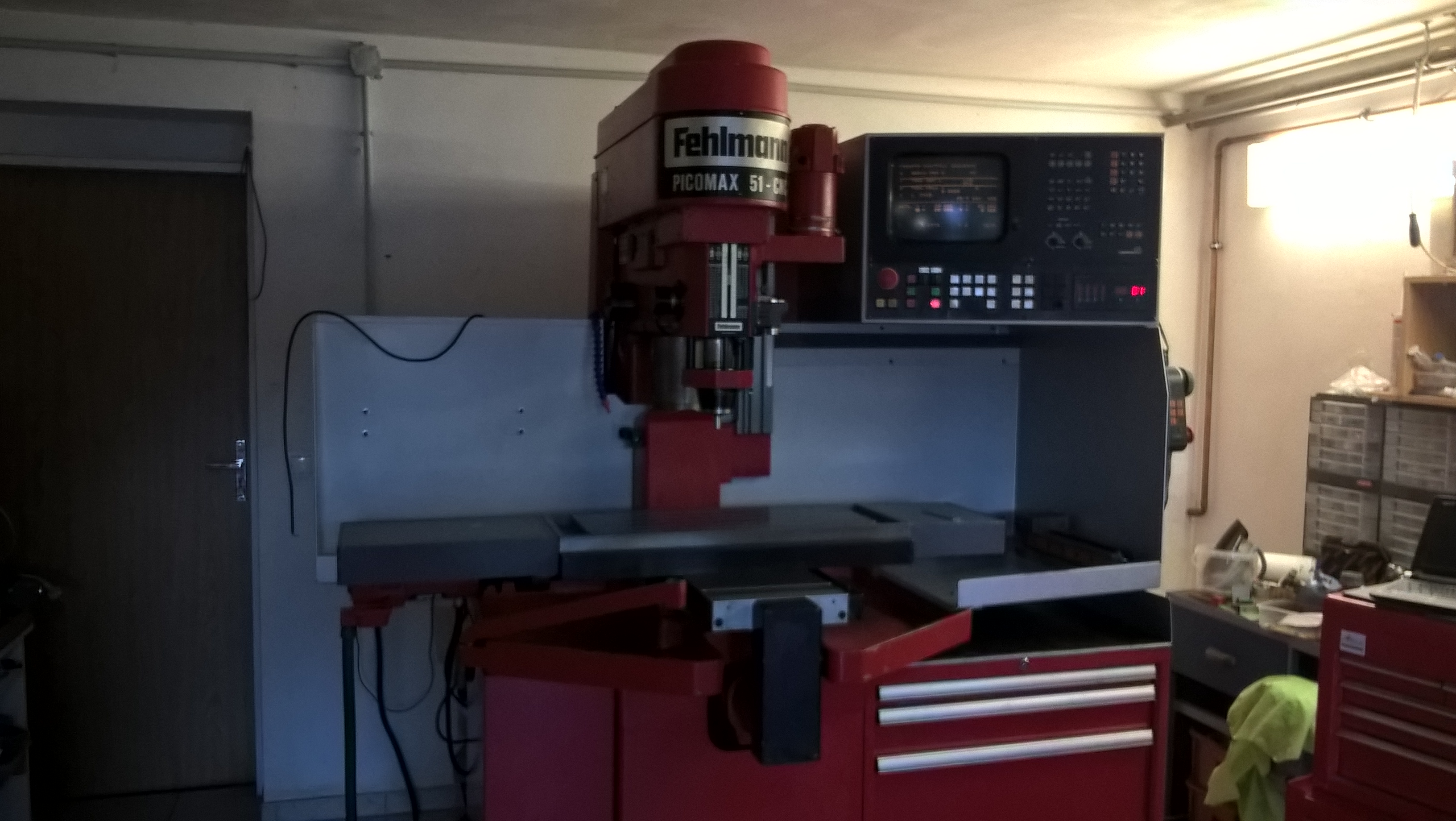

Zdravím,
kamarád si koupil hračku na hraní:
Chtěl bych se zeptat, kde by se daly poptat komponenty na předělání systému:
- počítač
- drivery
- serva
- pravítka
Od předělávky se očekává:
- možnost vlastního servisování
- přesnost, spolehlivost mašiny
Mechanický servis si zajistit umíme, ale potřebovali bychom pomoci s elektronikou. Majitel je elektronicky zdatný, já si zatím hrál s Linux CNC s paralelním portem, takže máme nějakou šanci to dát do kupy, ale nechci pokazit první krok = výběr komponent.
Mám informace z doslechu, že se dají takové už trochu dospělejší mašiny předělat na:
- serva Delta
- Ethercat
- LinuxCNC ,
ovšem v provozu jsem to nikdy ještě neviděl.
Radši někomu zaplatíme za set komponent, než něco nakoupit a pak to pod cenou posílat dál. Pokud by nám někdo takový set nabídl, tak bychom měli zájem se jet podívat na referenční mašinu s nabízenými komponenty, která již někde funguje. Přece jenom to nebudou komponenty za pár tisíc.
To, že jsem se do tohohle projektu vmontoval, není z důvodu úspory peněz, ale protože bych se chtěl naučit realizovat řídící systémy u CNC strojů. Jelikož je to mašinka na hraní, tak na předělání systému bude dost času.
LinuxCNC - MESA 7i96
zz912.webnode.cz
Příspěvky: 23407
24. 4. 2020, 7:12
Set ti muzu vytipovat a doporucit
Sice vim jak tyhle masiny vypadaj ale stejne bych radsi obhlidku a konzultaci co a jak do detailu ocekavate
