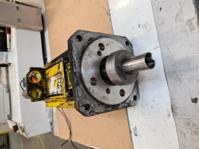

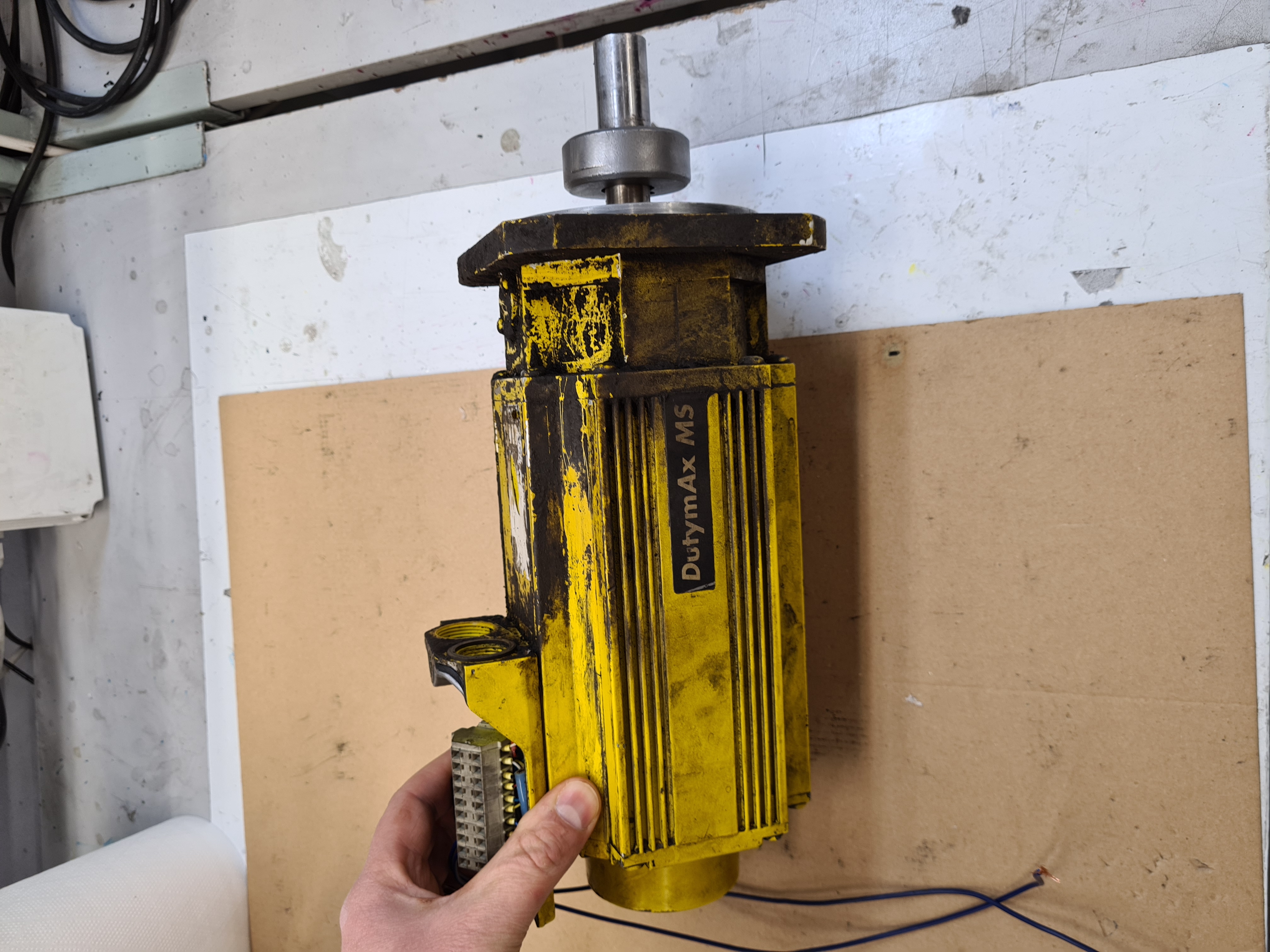

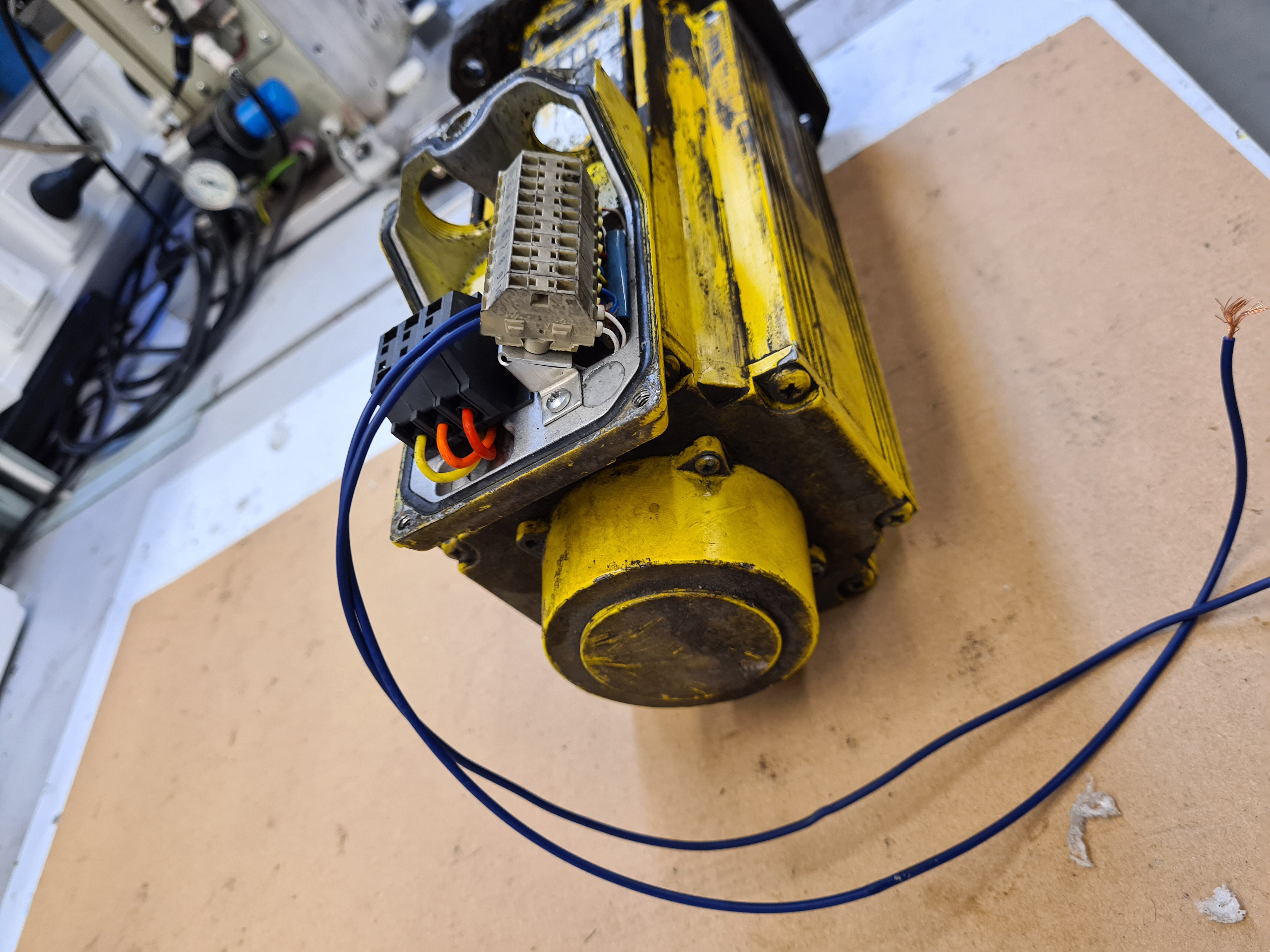

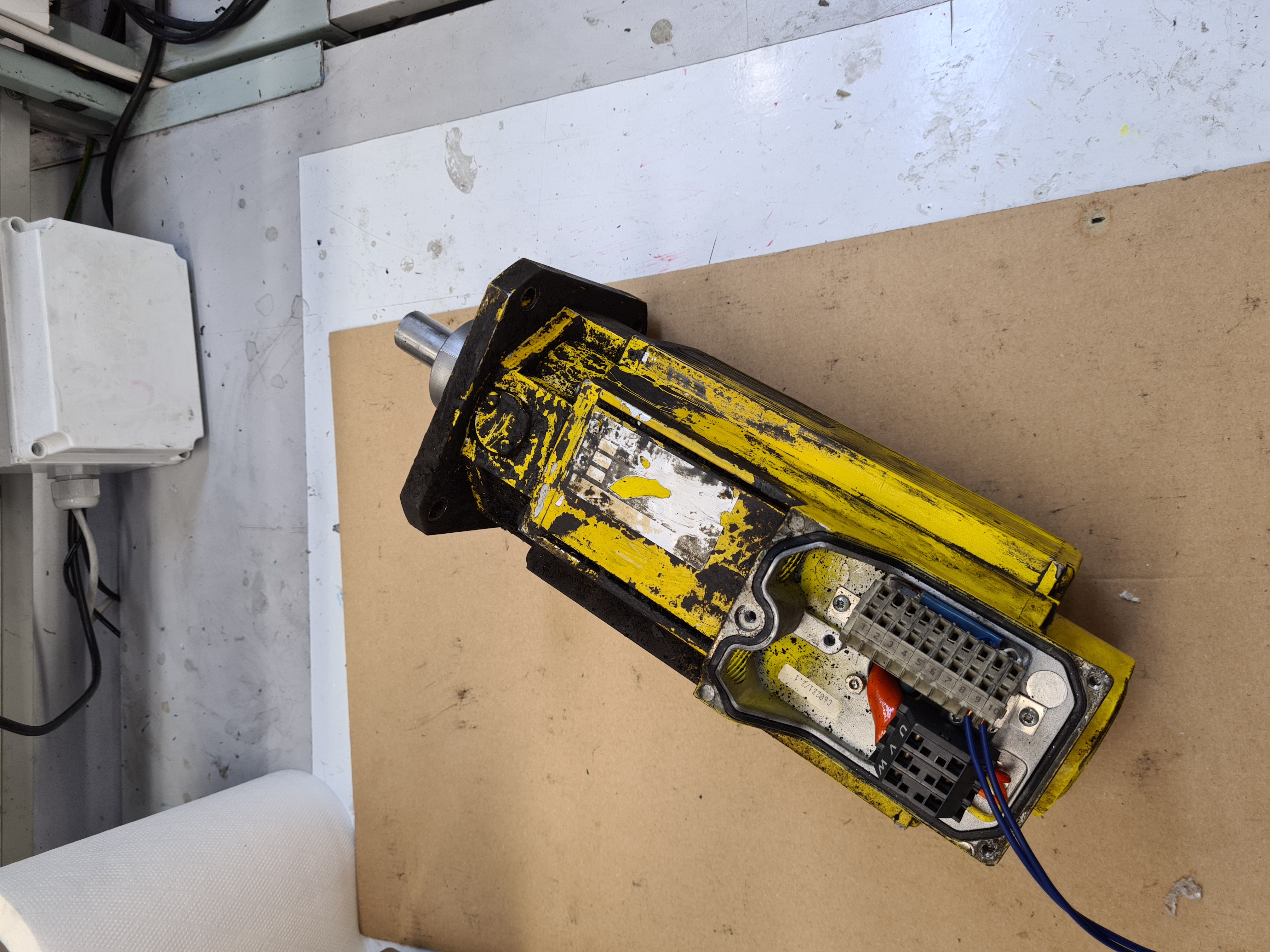

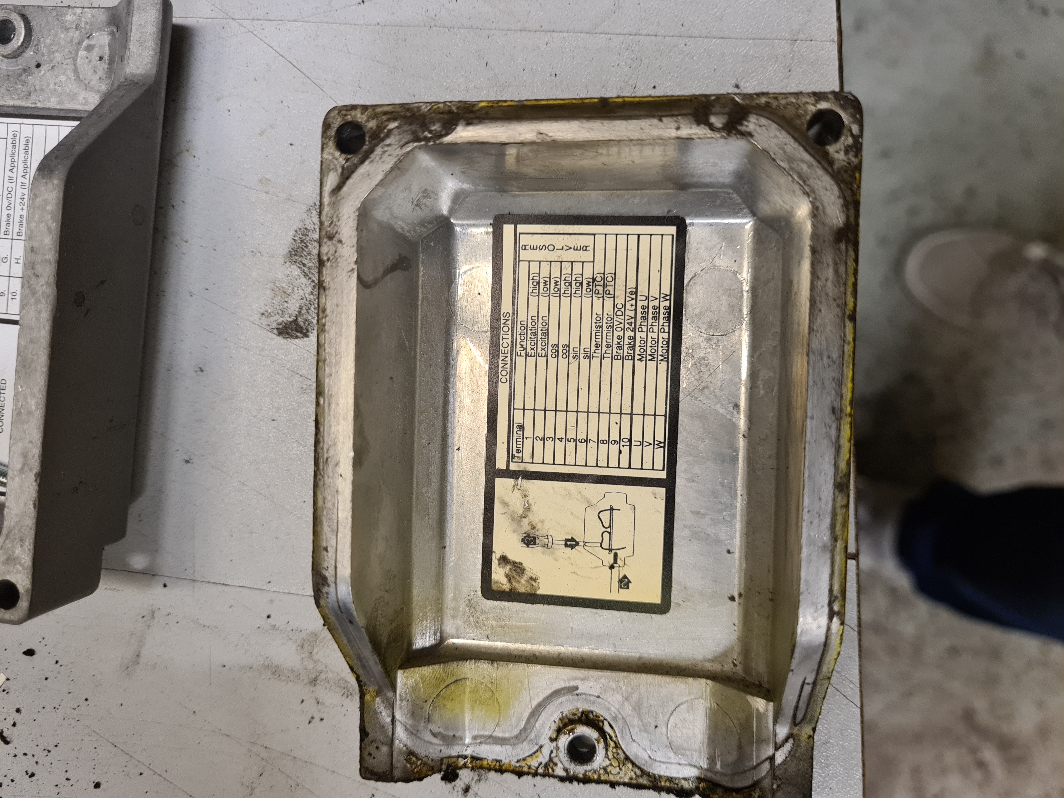

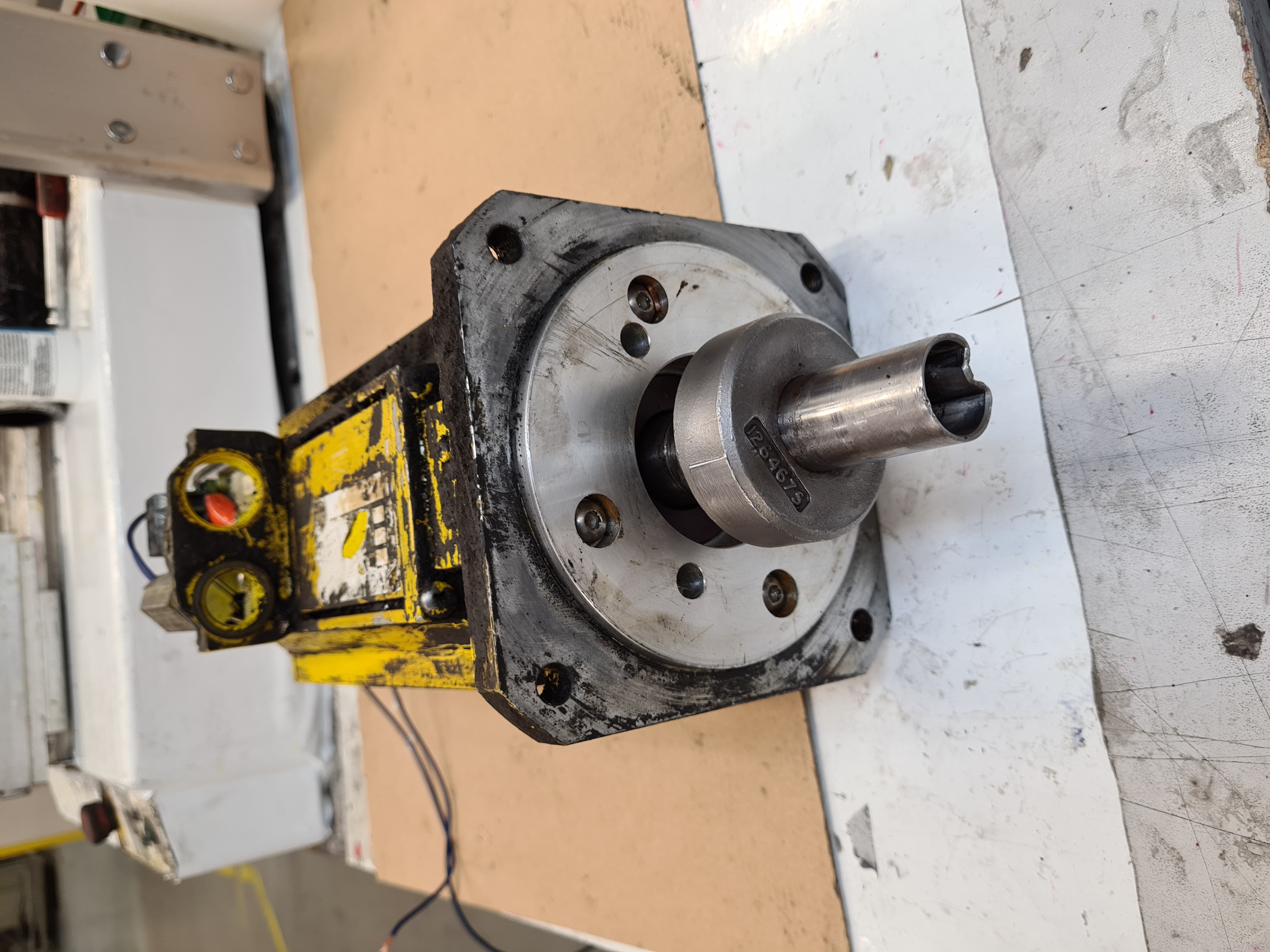

Potřebujeme poradit, máme Cincinnati Arrow 500 a na servu na ose z brzda stále brzdí. Měli jsme za to, že je problém ve vinutí ale dle opraváře je vinutí ok a závada je mechanická. Štítek na motoru bohužel nelze přečíst a nevíme co s tím. Může nám někdo poradit co dělat? Díky.

Tyto brzdy bývají kotoučové a kotouč se musí volně posouvat na hřídeli. Časem se to zanese a je to potřeba vyčistit. Jinak zůstane kotouč přimačklý na obložení a brzdí.
