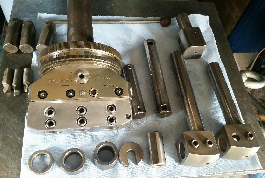

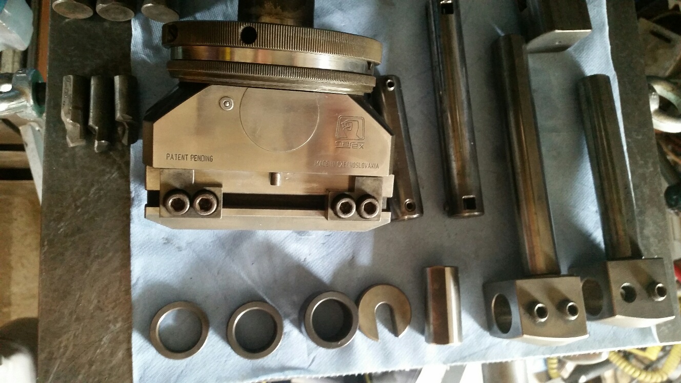

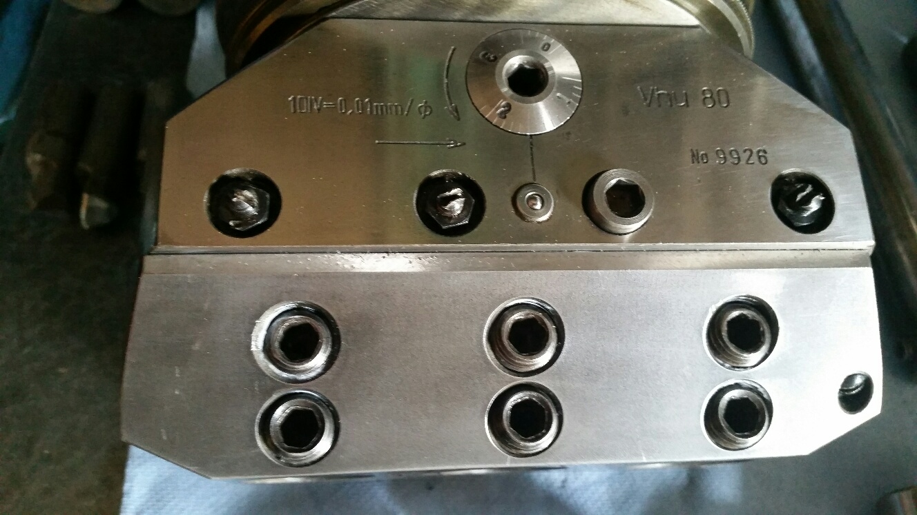

prodam vyvrtavaci hlavu narex -PRODANO
viz foto
kuzel napevno-MK5
+ prislusenstvi stav -viz foto
chybi jeden drzak (jeden drzak je zase navic) a jeden červik utekl.. :?
noze pouzivane -ale je lepsi koupit uz s vbd destickami za 400..
nejlepe vymena za mensi kuzelMK4...+doplatek z me stany-nebo vymena za neco jineho-otocny stul,per.magnet..atd
jinak v pripade prodeje cena treba 4444 stribrnych(kč)-dohoda.. :)

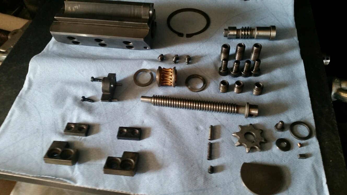

rozborka -stav pastorku...atd..

Hele prozraď, čím jsi to leštil? Ta moje je celá matná.
MAS FU2A, TOS SM16A
ssmak3050
Příspěvky: 802
24. 4. 2020, 7:18
tak nelestil ,ono leštěno to bylo tak zavazelinovane ze stacilo namocit do spec redidla..
pan to měl ponorene v nake brečce-akorat stopka koukala)
a pak sidolem..-vtip..
od necistot odstraneno bronz.vatou.max..nebudu preci strhavat hrany neni to do muzea :D
a ostatni je jen nastaveni svetla a fotaku.. :)
jinak delalo se vice typu ,nektere mat do šeda nektere v lesku ..nektere vrchy brinyrovane(cernene) kort ty exportni v plny palbě.
