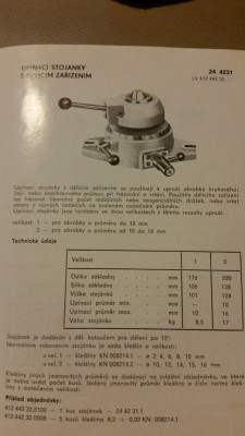

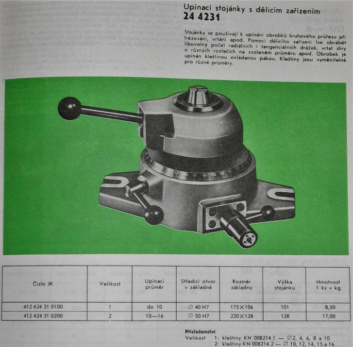

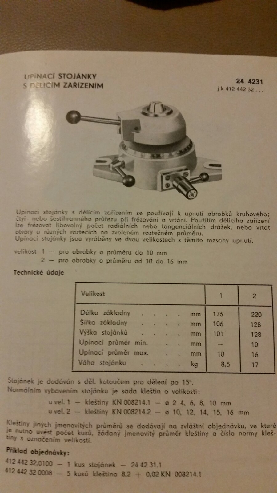

Zdar vsem
uz někdo videl upravu upinaciho stojanku s delicim zarizenim .na malou univerzalku?
(mali dělici stul)
viz foto stojanku..
jeden radoby znalec tvrdil ze je to možné. ja jsem zatim nikde nevidel..(abych nebyl za osla) :D

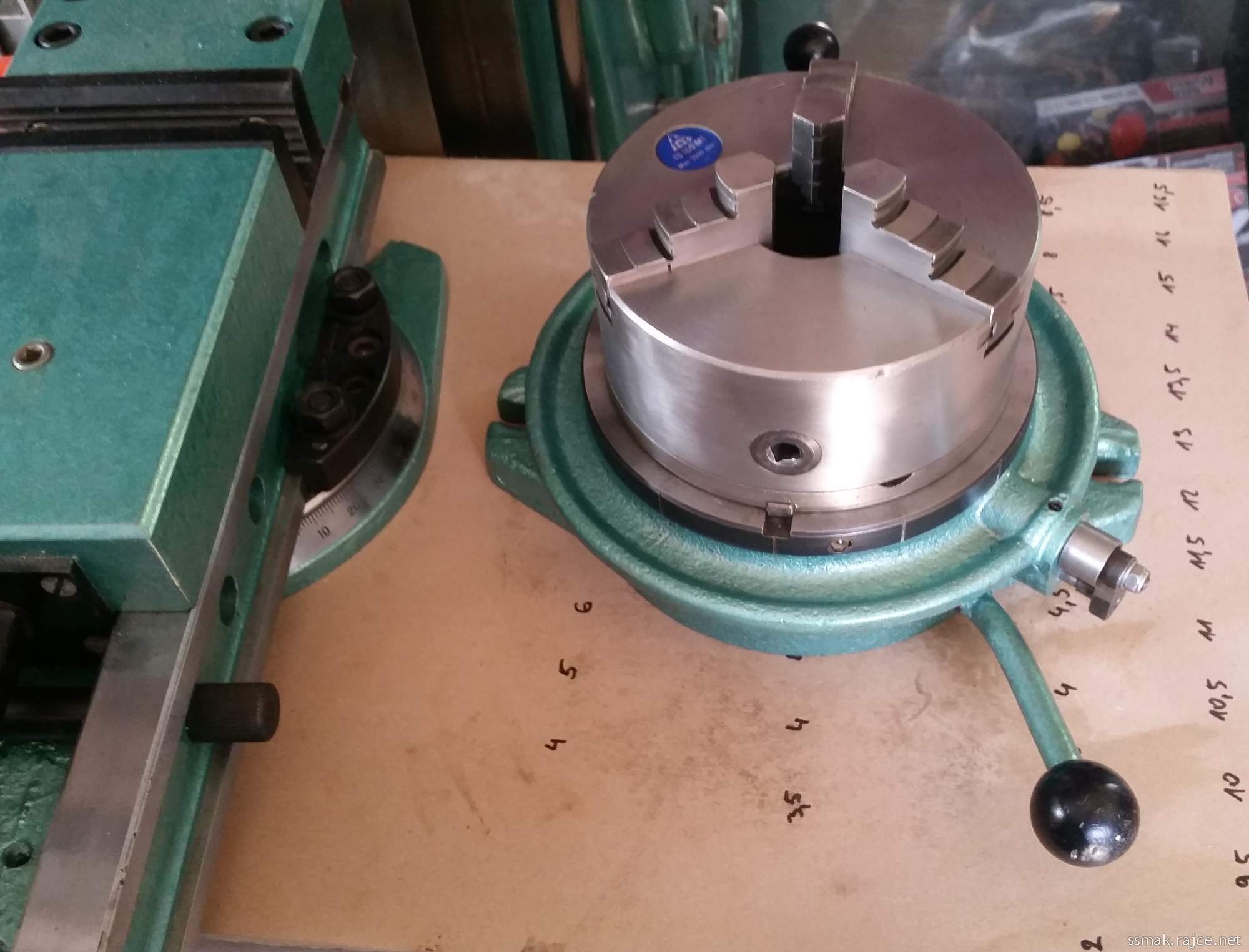

... JO. Mám to větší provedení a to je přímo na uni dělané.

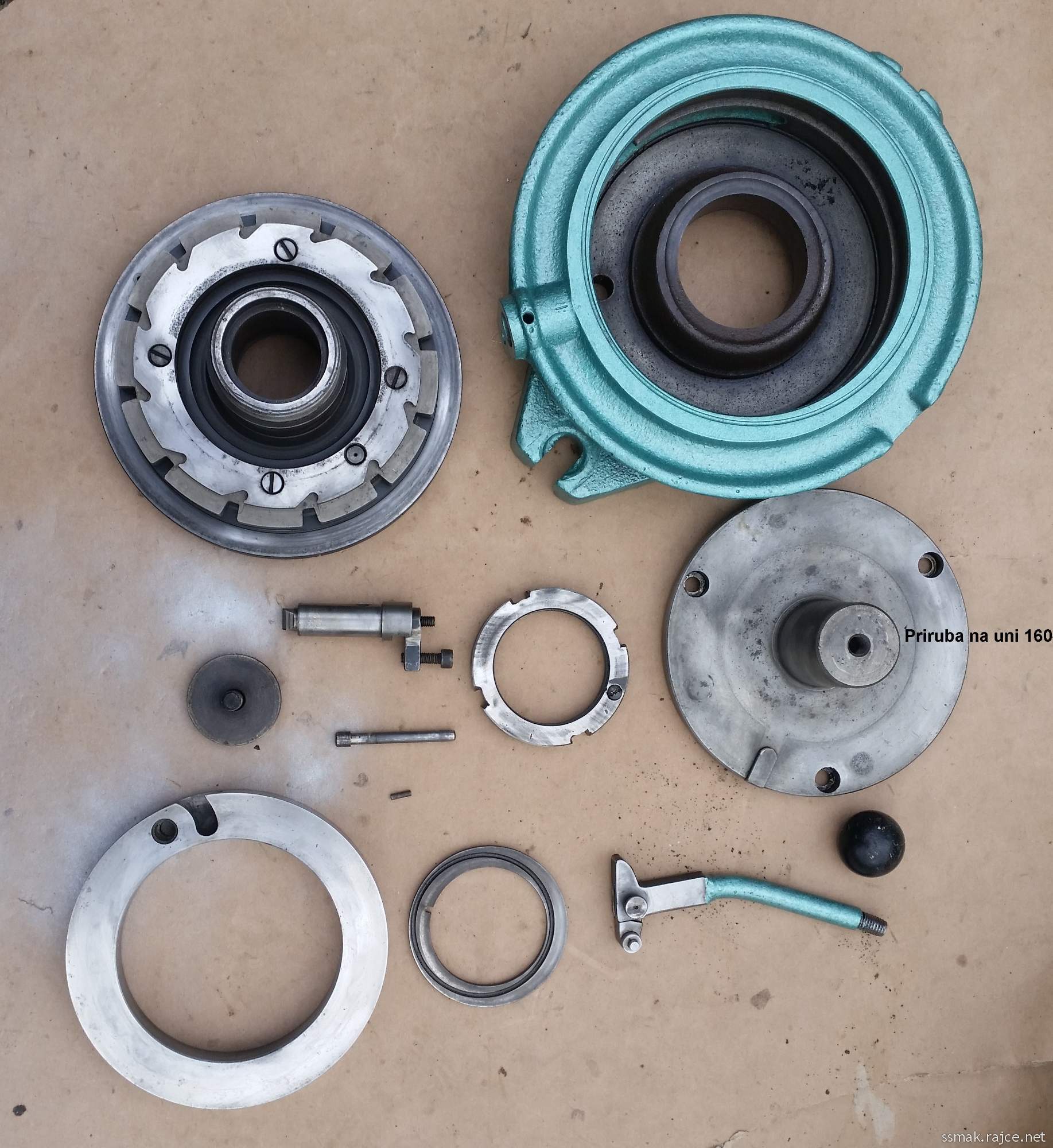

ty myslis asi toto...
jinak mam tu prirubu na uni navic 160-prumer-kdyby byl zajem...
ja myslel uprava stojanku viz muj prispevek tz : BASTL stavajiciho maleho...
