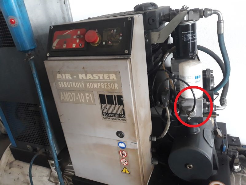

2.problém

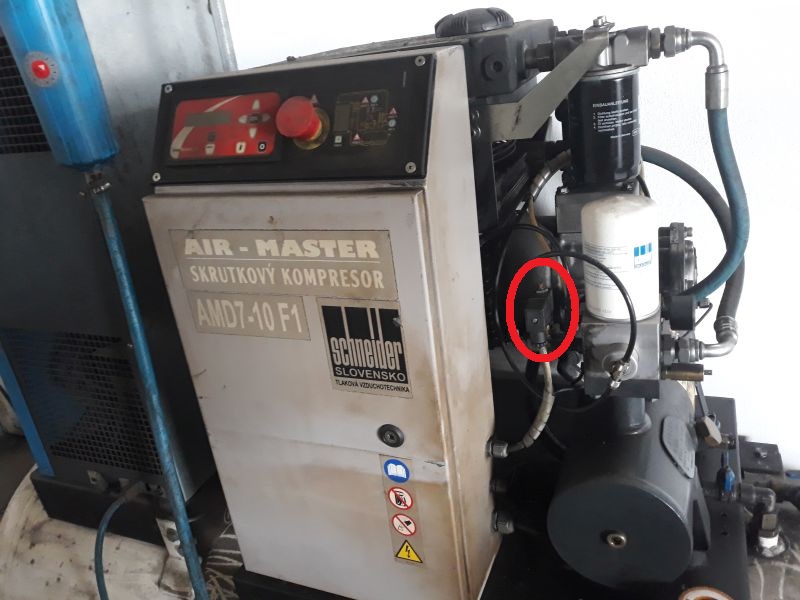

na kompresore bola robená údržba pred cca rokom, odvtedy moc nenabehal (možno 100hod)
dnes začal výrazný únik vzduchu cez odfukovací ventil a aj sací filter.
ventil som skontroloval, vyzerá bez chyby, jeho úlohou je podľa všetkého vypustiť tlak zo separátou, keď kompresor netlačí.
ak správne chápem funkciu jednotlivých dielov, tak na výstupe kompresoru je jednosmerný ventil, ktorý má netesnosť a tá spôsobuje tento únik vzduchu.
môže to byť táto kocka?
robil niekto z vás takúto opravu?
