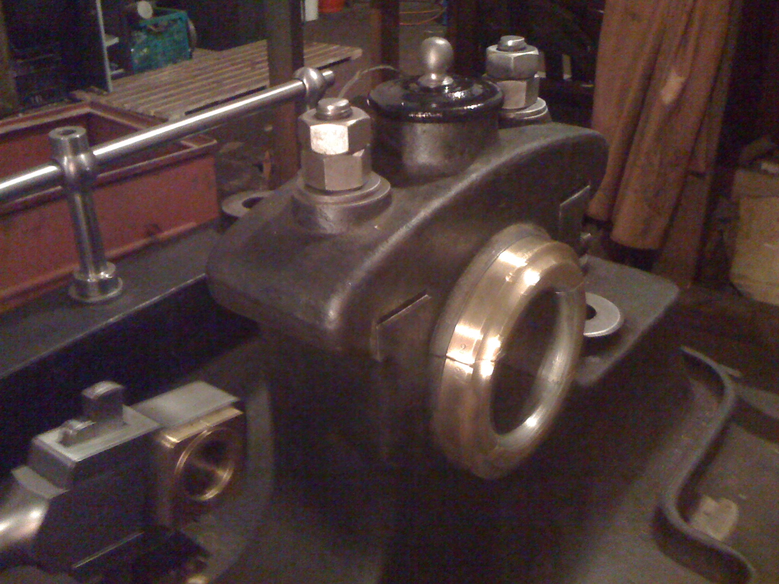

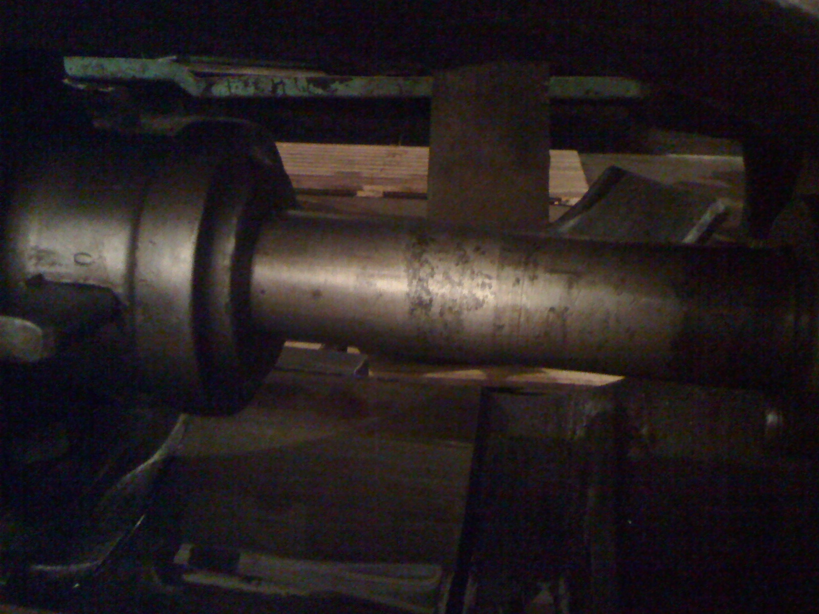

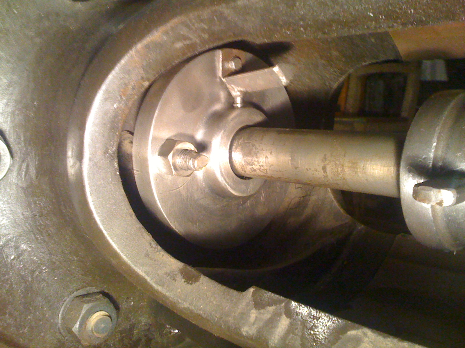

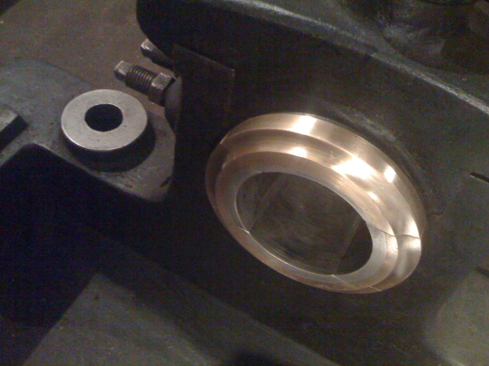

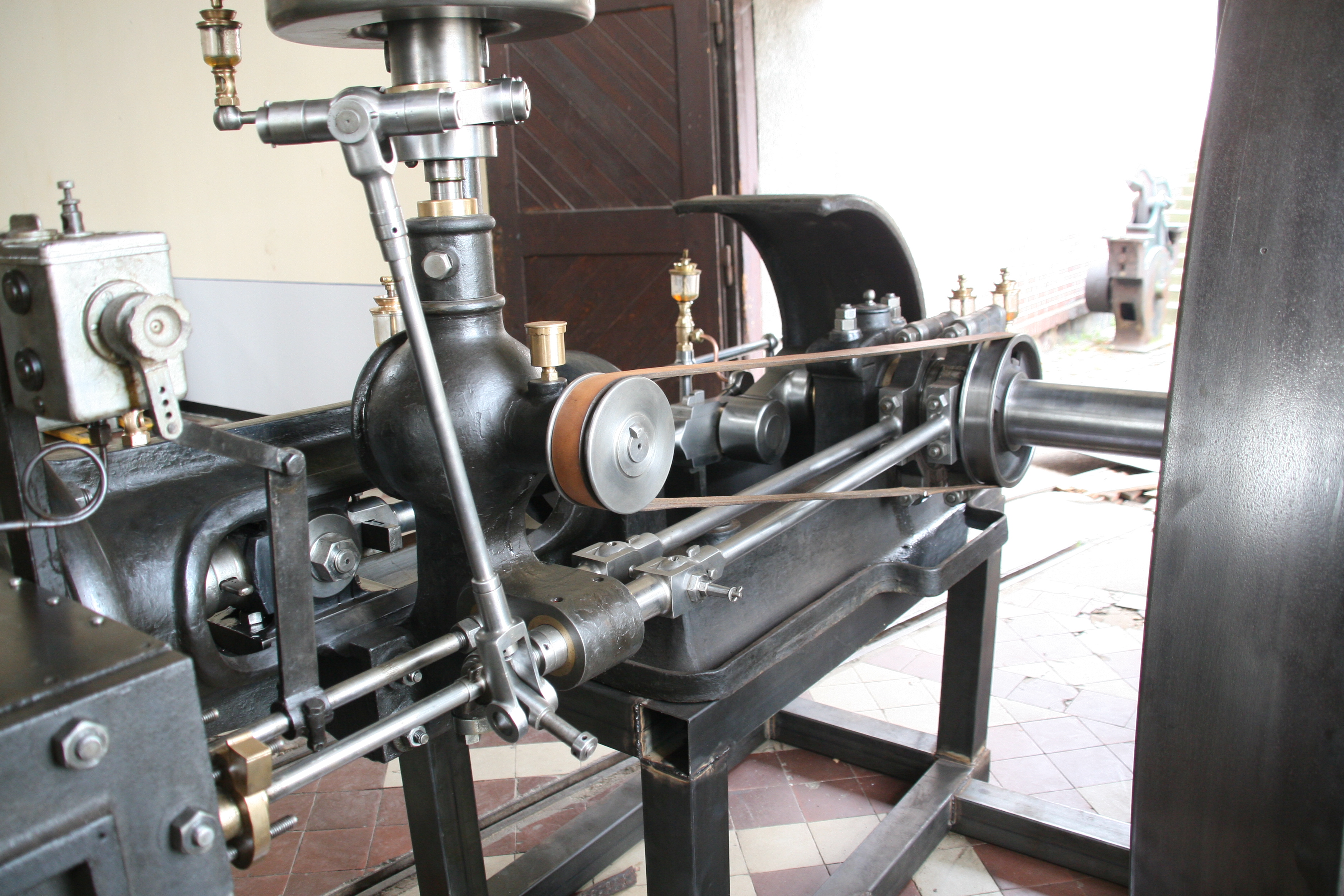

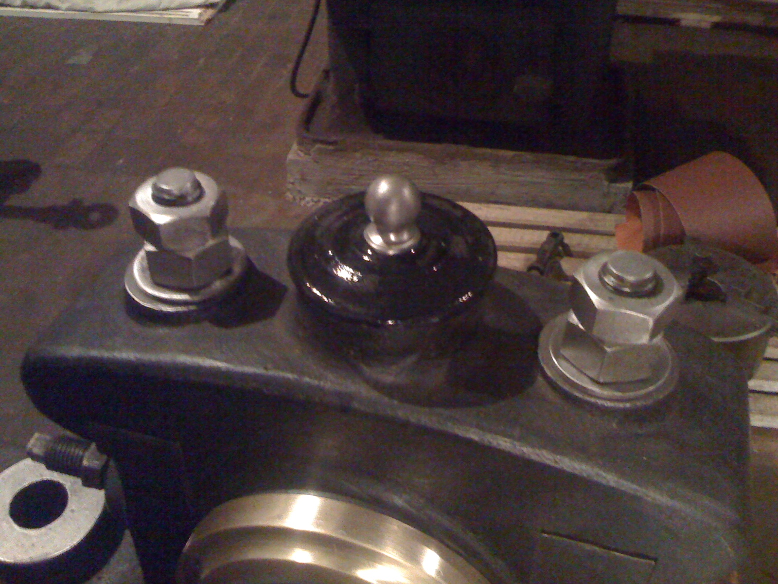

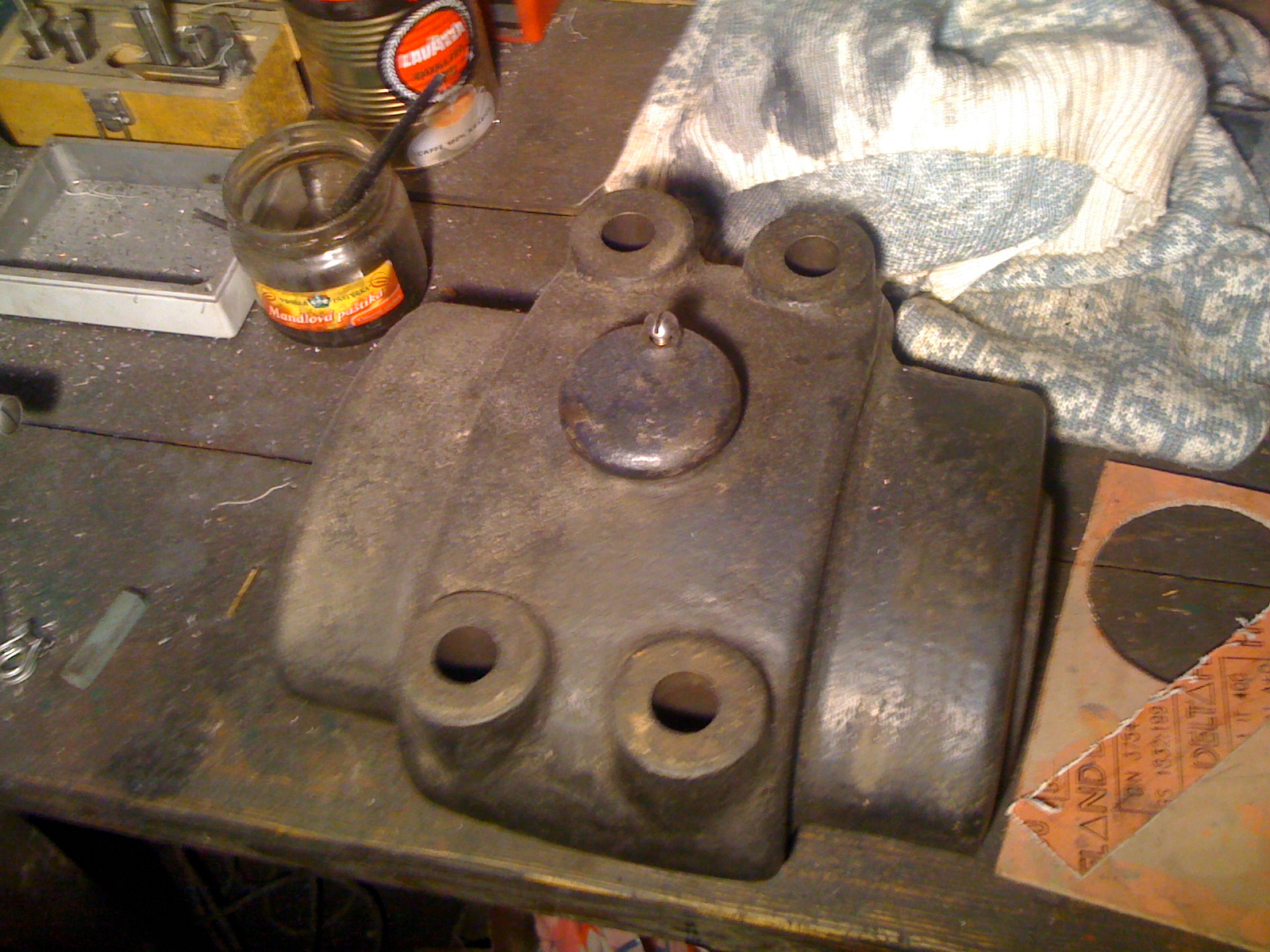

momentalne jsem se pustil do restaurovani jednoho krasneho stroje
pridavam fotky

Hezkyyyy, neni to troku tezke ?
A co to je ?? nechtel bys pri foceni udelat nekolik kroku dozadu ??

to jsou fotky do rest. zpravy ty musi byt detailni
celek nafotim az to bude komletnejsi

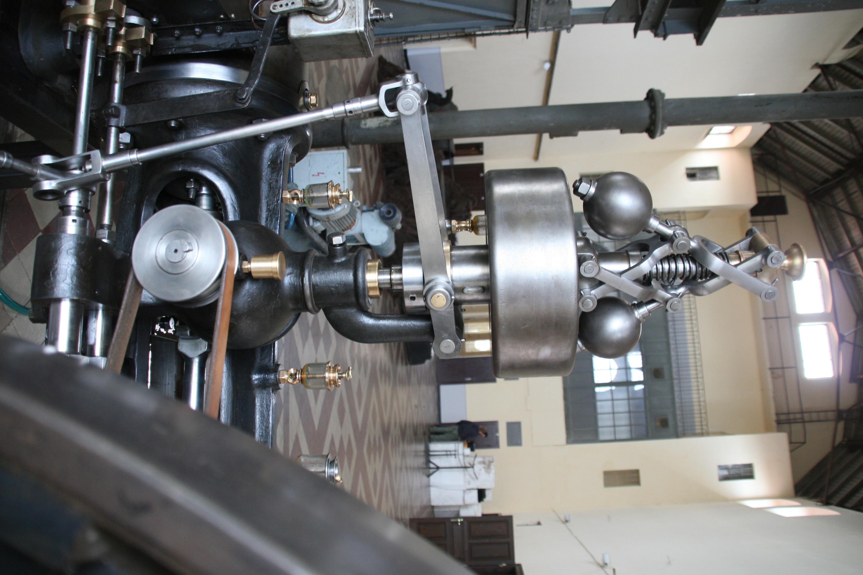

je to parni stroj strojirny Ringhofer

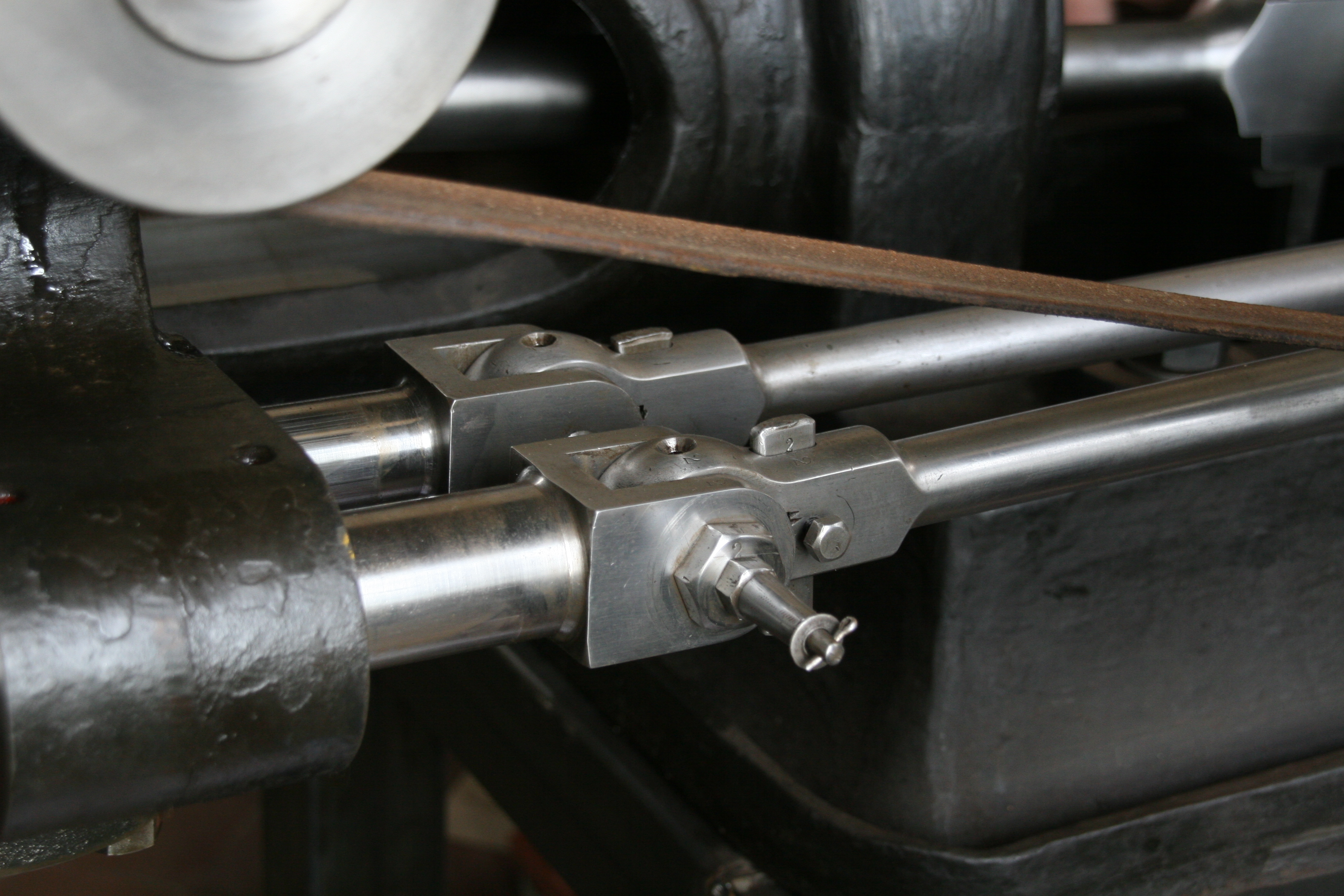

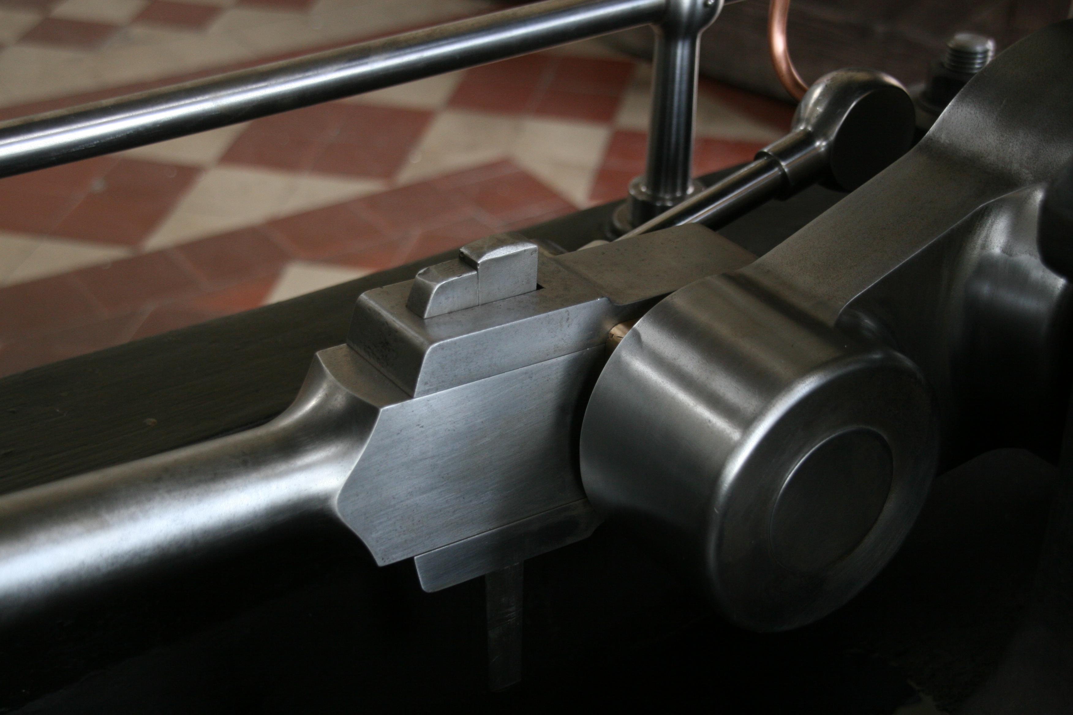

dalsi fotky
tentokrat i celkovy pohled

Nádhera, musí to být radost vidět jak se to poprvé rozjede :)

no ani ne
nemohl jsem dokopat supatko aby se poradne prisalo takze to podfukovalo a hralo to jako varhany :-)

taky smekam pred nasima dedkama
po kom dnes takhle neco zbyde
jinak je to ucebnice strojariny
treba ten regulator otacek je cely smontovany pomoci tri sroubu
je tam kolem 30ti soucastek ale pouze 3 jsou z toho srouby
ostatni veci jsou pouze spasovane dohromady zaklinovane pomoci klinu a cepy jsou zakolickovane

jo práve ten regulátor som pozeral, niečo podobné sa používa/lo na výťahoch, ako pomocná brzda :) v jednoduchosti je krása...
