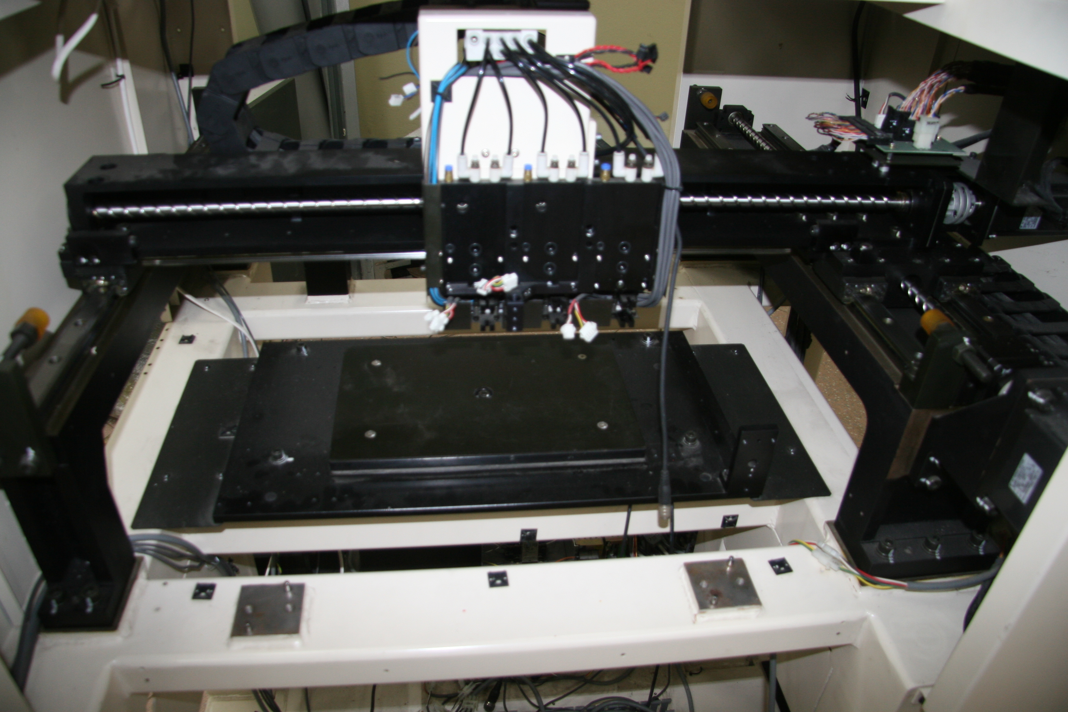

Zdravim pritomne
mam moznost koupit ram stroje vcetne pohonu jenz byl puvodne osazovaci automat na smt soucastky
je osazen temito pohony
Yaskawa Sgmp-08a312 AC Servo Motor
Yaskawa Sgmp-04a312 AC Servo Motor
zdali ma smys se tim zabyvat a predelat to na malou 3 osou cnc frezku
cele to ma hmotnost pres 400kg
puvodni majitel to chtel predelat na laserovy stroj

no ja bych rad na dural ...
libi se mi na tom ze diky AC servum to je hodne rychle
tuhost no to je co nedokazu moc posoudit, hodnotim jen ze je to z litiny a ram stroje je svarenec z jeklu a hmotnost to ma velkou

400 kg je pro malou frézku opravdu slušný základ.

Toto na frézku moc nie je.
Konštrukčne to vyzerá dobre, ale je to typické prevedenie pre osadzovačky so skrutkou v ose Y len na jednej strane. Takéto riešenie je vyhovujúce len v prípade minimálneho a symetrického zaťaženia danej osy, čo pri frézke asi moc nehrozí.
Na laser by to bolo super, ale tam zas nepotrebuješ 400kg rárohu
Ja by som z toho spravil osadzovačku

Veru, vaha super ale ked su uz tu tie fotky, tak to tak dobre uz nevyzeraOompaLoompa píše: ↑30. 4. 2020, 2:04 Toto na frézku moc nie je.
Ja by som z toho spravil osadzovačku![]()
Jednoradove gulickove skrutky s velkym stupanim, a ich priemer mi pride pri pouziti na frezu maly. Okrem vyssie spominanych veci

Vezmi taky v uvahu ze SGMP jsou servomotory prvni generace Sigma a jejich drivery (nejspis SGDA) jsou dnes uz dnes skoro 20let stare a dost poruchove.
