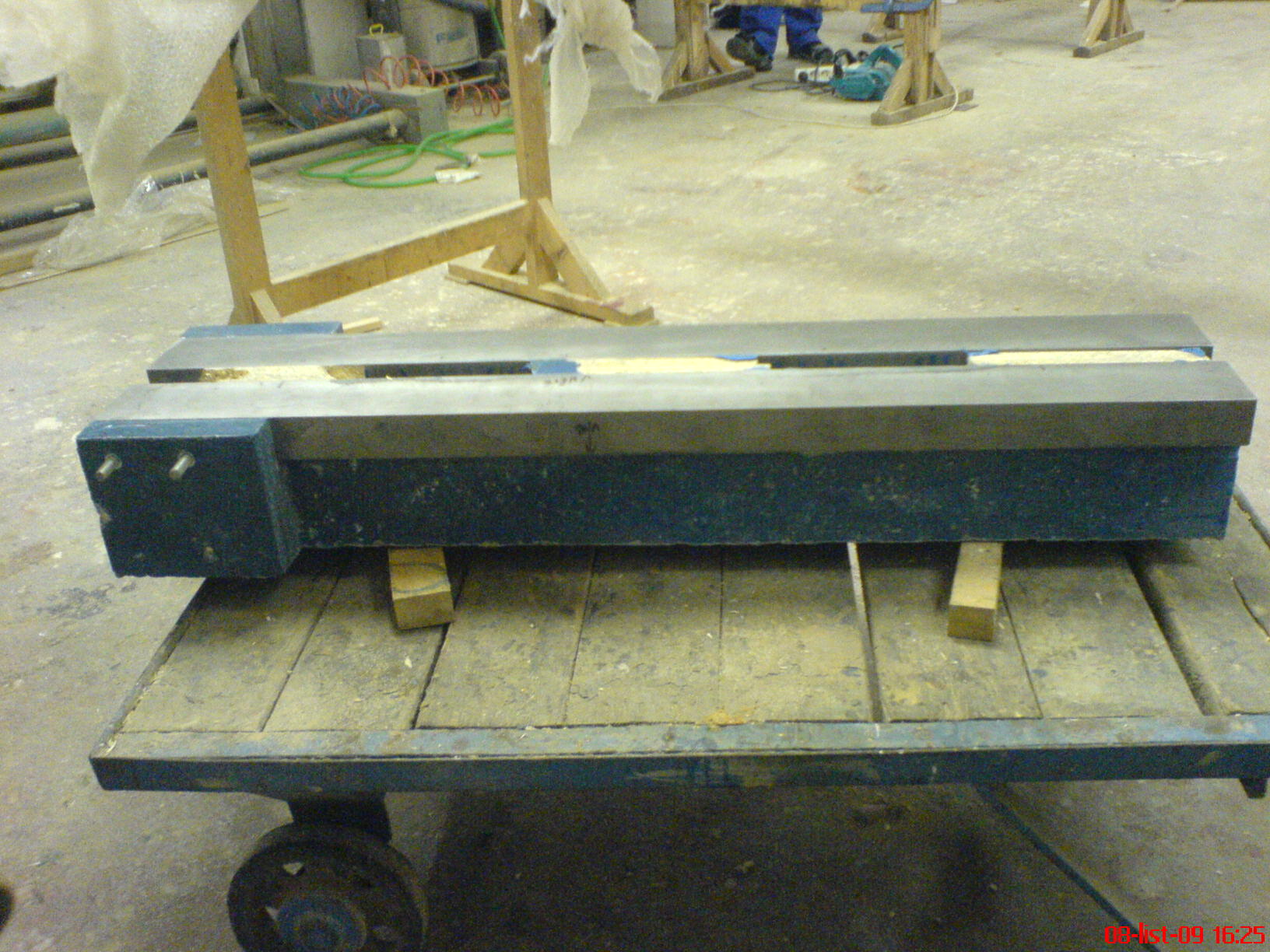

odléval jsem lože na soustruh z polymer-granitu. Mám tam zality dva litinové hranoly,
které bych potřeboval štosnout a přebrousit. Celková délka 1000 a šířka 200, výška 140. Hranolky 80x40x1000. Váha 100kg. Nevíte o někom v okolí Prahy? Díky za info. Nemo.

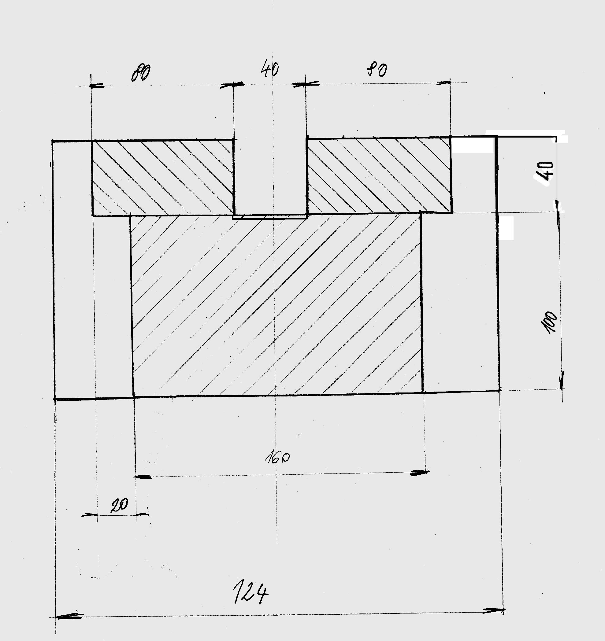

chtělo by to jednoduchou skicu, aby bylo jasno o těch bočních výstupcíh, a šroubech. Přečnívá to, mohl by být problém :?: Jak to bude s bokama co s tím :?:

mám kontakt na maníka se žralokem ,je to u Velvar . Dělal mě taky . Má 1m magnet a přejede 1,5 m , cena byla rozumná

Tady je skica z čela. N. Ty šrouby jdou vyšroubovat. Je to 224 oprava.
