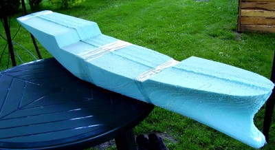

Nevím jestli je plexi zrovna vhodné na předlohu,myslím ,že né.Já to vyrábím z EPP je to polystyrén na zateplování ,mají to v každém stavebnictví.Samozřejmě ,že se to musí dále upravovat ,jako vybrousit ,olaminovat a zase vybrousit ,kytovat a stříkat.Záleží jak dobře to umiš nakreslit a zároveň i vygenerovat G-kód.Nemalou část úspěchu je zvolení dobrého nástroje do frézky a i samotné řezání.Za asi dva roky praxe jsem schopen na frézce vyřezat kopyto pro formu modelu lodi.Kámoš Max-box mi poradil na polystyrén otupit a zaoblit vrták.Na filálovku mám kulovou šestku s prodlouženou stopkou.Jako vůbec nejlepší je samozřejmě výroba kopyta do umělého dřeva ,kde za tu Tvoji desku bys vysolil zhruba 5000,- teď to nevím přesně ,někde mám odkaz na prodejce ,určitě bych ho po chvíli našel.Samotné řezání není moc náročné ,je to asi jako řezání do dřeva ,jen je větší borbel ,chce to mít odsávač pilin,protože piliny jsou lehčí než třeba dřevěné a tak to lítá po dílně.Dalším materiálem ,který já používám je tvrdé dřevo.Tam dělám přímo formu do které po naseparování naleju polyesterovou pryskyřici a mám kopyto které opět musím dále upravovat.Když se vrátím zpět k Tvému požadavku na křídlo jen leštitelné kopyto .tak bych upozornil ,že mám kámoše v Hradci Kr. co se zabývá výrobou křídel na éra ,ale ten si to nechá vyříznout do umělého dřeva a stejně i tak je to jen forma na výrobu kopyta.Abys přímo do umělýho dřeva laminoval křídla není to pravý.Musíš to kopyto nastříkat plničem ,brousit, pak nastříkat barvou ,já používám dvousložkový akrylátový a pak koupit dvoutisícovku brusný papír a dva ,tři dny brousit a brousit dokud se ty nastříkaný kapičky uplně nestratí.Pokud nemáš zkušenosti s výrobou zkus něco na googlu.

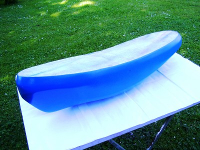

Kopyto mi dělal kámoš MAd Boxs ,on má větší rozjezdy(A samorřejmě více zkušeností) na tom dréhém snímku je to už ode mně.

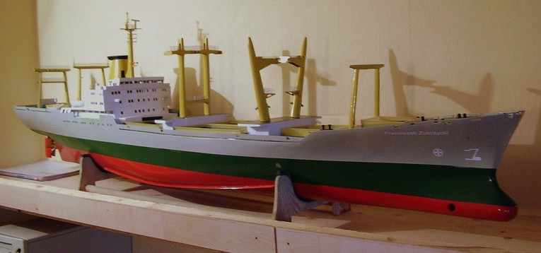

hotový trup

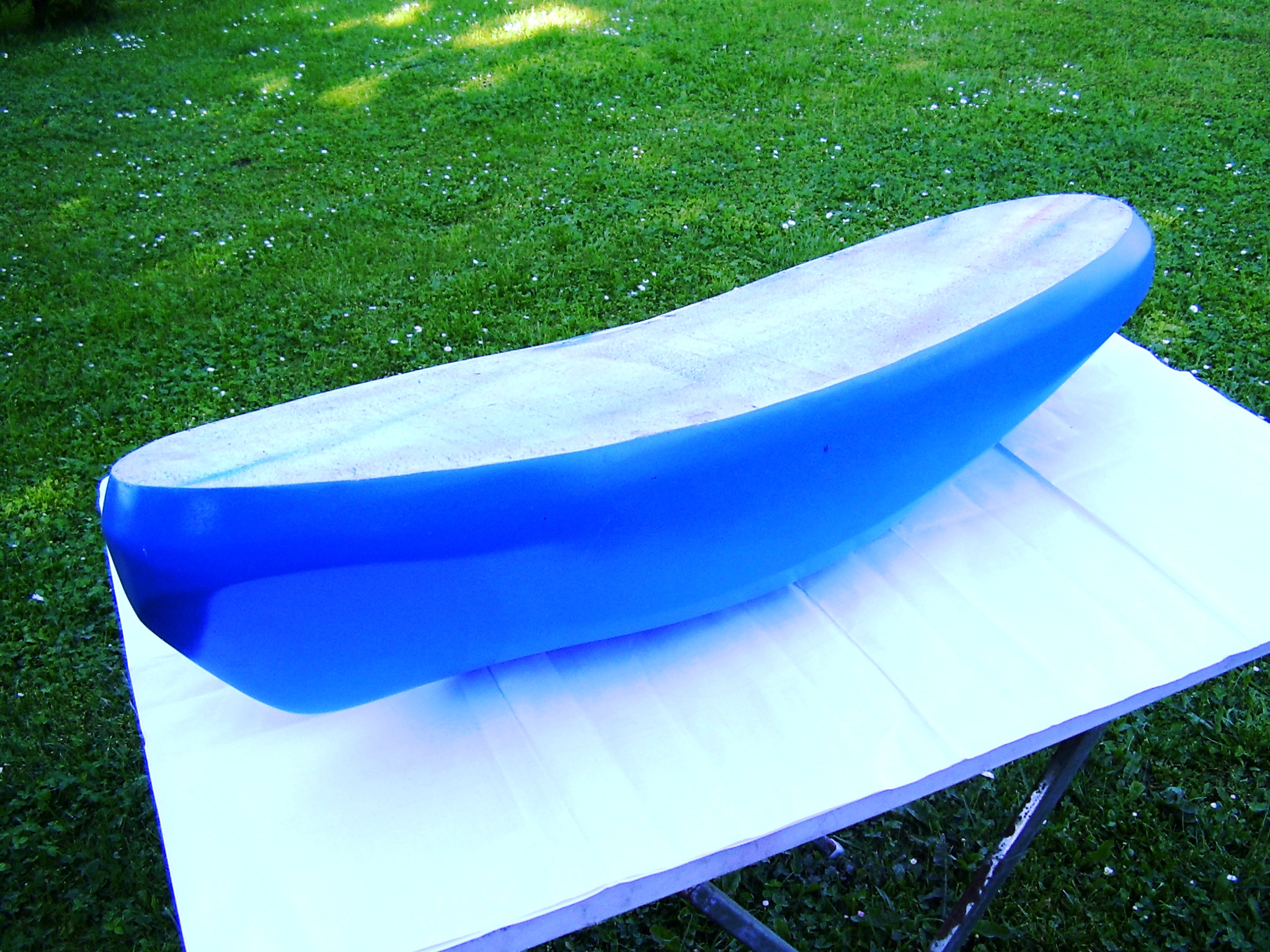

toto je už moje
