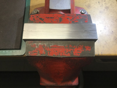

Zdravím, chci se zeptat, koupil jsem starší svěrák. Když jsem ho namontoval, tak jsem zjistil, že má čelisti na křivo.
a to takovým způsobem: na pohyblivé části je levá strana čelisti asi o 3-4 mm níž než na nepohyblivé a zároveň tato strana nedoléhá asi o 2-3 mm.
Dokáže mi někdo říci o jakou vadu se jedná, případně lze li opravit?
Děkuji Mirek

ono asi by napovědělo foto..
čelisti se dají vyndat, to jsi zkoušel? rozebrat a složit správně?

Foto to určitě chce.Svěrák je York 150, čelisti jsem nevyndával, zdá se mi, že sedí v těle správně. Dneska jsem mu koukl na střeva,vřeteno (trapézový závit) se zdá být v prostřední části celkem vychozené. Vratidlo dostávalo evidentně na prdel kladivem. Je dokonce trochu ohlé.
Myslím si dobře, že je to celé z litiny?Má se tam co ohnout?
Zítra vyfotím.

Třeba je ta pohyblivá čelist z jiného svěráku. Oni asi ty svěráky nevyrábějí s bůhvíjakou přesností (abych nekecal, schválně jsem teď změřil svůj YORK vodováhou a opravdu nejsou čelisti úplně rovnoběžné se základnou) a jestli někdo vezme dva zničené svěráky a udělá z nich jeden "dobrý", tak by to mohla být příčina.

tiež sa mi stalo, že som do York 150L kúpil nové čeľuste a nesedeli, resp ani nešli nasadiť
musel som z nich na brúske trošku zospodu odobrať

Mám 5 Yorků, jeden je podobně nesouosej jak píše tazatel. U mě je to jasně daný tím, že každá půlka má jinou barvu, protože je složenej ze dvou kusů, no byl v kovošrotě za 250Kč, tak jsem ho vzal. Podle mě to je ze dvou kusů různejch sérií a prostě v průběhu let se přípravky na obrábění různě měnily, opotřebovávaly a taky to asi spasovávali a obráběli jako dvě půlky patřící k sobě. Já mám tenhle na sváření, takže mi to zas tak nevadí, ale vyřešil bych to tak, že bych si poměřil rozdíly a nechal tu pohyblivou čelist udělat na míru "šikmou", aby seděla rovně k tý pevný. Známej mi dělal několikery prodloužený čelisti a nestálo to svět, bylo to určitě lacinější než to co jsem viděl tuhle v krámě (pár na York150 cca 1200Kč)

Nejlepší je vyndat čelisti, dole pod čelistma sevřít kus hliníku a lůžka čelistí přefrézovat.

A dielenský zverák nemusí byť rovnobežný? To je potom paráda, keď tam chceš upnúť nejaký kus napríklad guľatiny, ale zovrie ti to iba na jednej strane, takže to vlastne vôbec nedrží. Hlavne pri yorku, ktorý nemá skoro žiadnu vôľu, takže sa tá pohyblivá čeľusť neprispôsobí, ale proste ostane na jednej strane medzera.
