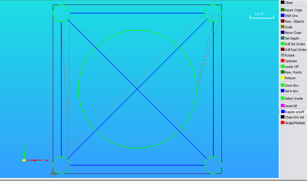

jsem úplný začátečník a prosím o radu. Mám za úkol oživit jeden dvouosý palící stroj (nejspíš se bude autogen používat pro řezání-pálení). Nevím si rady s posloupností jednotlivých kroků ve vygenerovaném G-kódu v LazyCamu.
"to: Votrelec" Píšete o posloupnosti měněmím hladiny pro jednotlivé objekty (např. kruhy a přímky v nějakém cad programu)? Mám jednoduchý Qcad. Potřebuju donutit "jak píšete" program aby posluchal mne.
V příloze je náhled na imporotvaný DXF soubor v LazyCamu. Potřeboval bych se zbavit šedých čárkovaných čar. V Machu mi to jezdí také podle nich. Kdybych soustružil, tak by mi to až tak nevadilo, ale při řezání autogenem by z toho vyšel paskvil.
Děkuju

lazy cam už nepoužívám, přešel jsem na cut2D, zatím ho testuji a vypadá dobře
