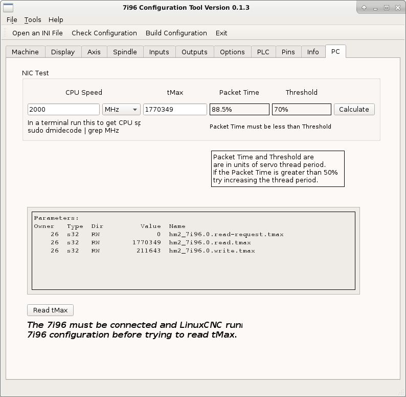

Nainstaloval jsem si JT konfigurátor a spustil NIC-test, takže to vypadá, že takto nainstalovaný CNC systém nepůjde použít.
Nesplňuji ani jednu ze dvou podmínek:
Packet Time mám větší než Threshold
Packet Time mám větší než 50%

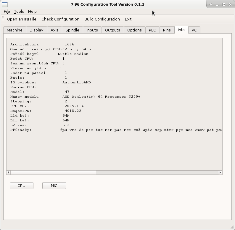

Nevím co je to za počítač, jediné co o něm vím, že byl zadarmo. Ovšem pak jsem se začal dívat na záložku "info" a přišlo mi divné, že 2000Mhz a 64 bit systém je na MESU málo.
Pak jsem se do toho zakoukal a na padlo mě, jestli jsem neudělal blbost. Nemám náhodou na 64-bitovým Hardwaru nainstalovaný 32-bitový operační systém?

Ovšem v JT konfigurátoru mám uvedeno:
Název modelu: AMD Athlon(tm) 64 Processor 3200+
neměl jsem použít tento soubor:
linuxcnc-stretch-uspace-amd64-r13.iso ?

verzi jadra a architekturu zjistis z prikazoveho radku prikazem
Kód: Vybrat vše
uname -a
Ale 32 bit na x86_64 by vadit nemel (aspon ne zasadne)

Ale na AMD procesore používa distribúciu pre intel. To nebude optimálne.
Takže to nie je iba o 32 vs 64.
Ja by som to preinštaloval.

Pak si dej pozor na Mesaflash, je nutné mít verzi 3.4.0.
Mesaflash works with the 7I96 but you need a recent version from
https://github.com/jethornton/mesaflash
peter@pcw-HP-EliteDesk-800-G1-USDT:~/hostmot2-work$ mesaflash --device 7i96 --addr 10.10.10.10 --readhmid
Configuration Name: HOSTMOT2
General configuration information:
BoardName : MESA7I96
FPGA Size: 9 KGates
FPGA Pins: 144
Number of IO Ports: 3
Width of one I/O port: 17
Clock Low frequency: 100.0000 MHz

juko píše: 9. 5. 2020, 9:14 Ale na AMD procesore používa distribúciu pre intel. To nebude optimálne.
Díky, provedu.
To není primárně o Intel vs. AMD, ale o 32bit vs. 64bit. Distribuce se tuším jmenuje AMD64 podle tvůrce architektury, a neznamená to, že je pro Intel jiná.
Nedokážu poradit, zda to bude šlapat lépe pod 32 nebo 64 bitovým jádrem.

Po přeinstalaci se to zanetbatelně zlepšilo. Když to jelo na 32 bitovým jádrem, tak:
Kód: Vybrat vše
SERVO_PERIOD = 1000000   CPU stále 100% (rovná čára)
Když to jelo na 64 bitovým jádrem, tak:
Kód: Vybrat vše
SERVO_PERIOD = 1000000   CPU 98 až 100%
