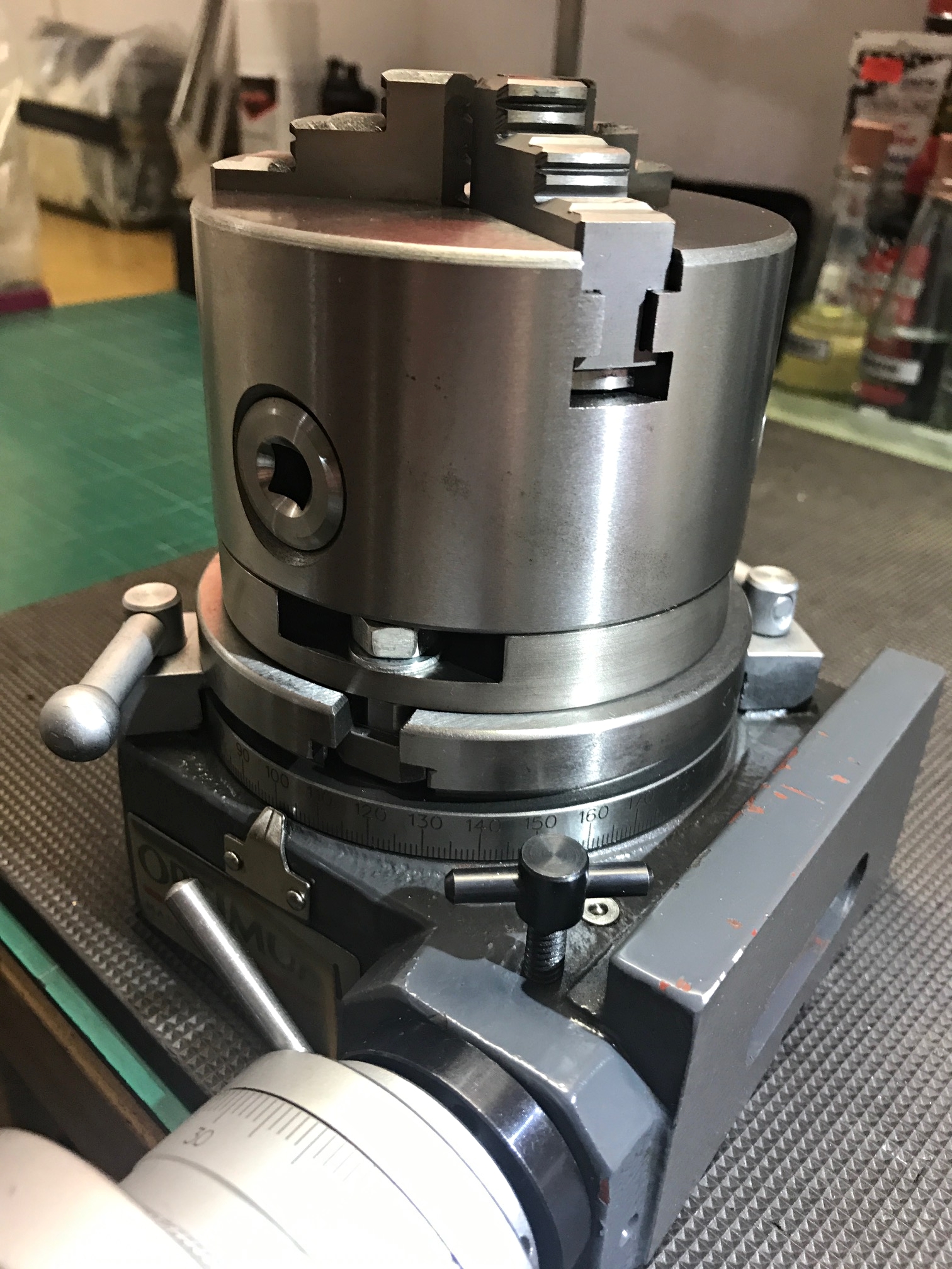

Já jsem si kdysi vytočil přírubu pod sklíčidlo z nějaké oceli, koupené ve Feroně a funguje to, je to špatně???
Příspěvky: 9521
12. 5. 2020, 4:54
Jestli jde v případě potřeby i pohodlně sundat (z vřetena), tak je to v pohodě :)
DwPetr
Příspěvky: 5256
12. 5. 2020, 4:59
pavlík píše: 12. 5. 2020, 4:49 Já jsem si kdysi vytočil přírubu pod sklíčidlo z nějaké oceli, koupené ve Feroně a funguje to, je to špatně???
Není.
pavlík
Příspěvky: 896
Bydliště: Praha 5
12. 5. 2020, 7:18
No přiznám se, že mě vůbec nenapadlo o tom moc uvažovat. Ve Feroně (ještě zlaté Holešovice) mi uřízli s přesností asi 1,5 mm plátek oceli a pak jsem si vyhrál, vytočil jsem to, vyfrézoval, vyvrtal, niklíkem ponikloval a funguje to jako příruba pro přichycení sklíčidla na otočný stolek.
Příspěvky: 3821
12. 5. 2020, 8:08
pavlík píše: 12. 5. 2020, 7:18 No přiznám se, že mě vůbec nenapadlo o tom moc uvažovat. Ve Feroně (ještě zlaté Holešovice) mi uřízli s přesností asi 1,5 mm plátek oceli a pak jsem si vyhrál, vytočil jsem to, vyfrézoval, vyvrtal, niklíkem ponikloval a funguje to jako příruba pro přichycení sklíčidla na otočný stolek.
jo, to je cajk, on myslel spíš přírubu závitovou :wink:

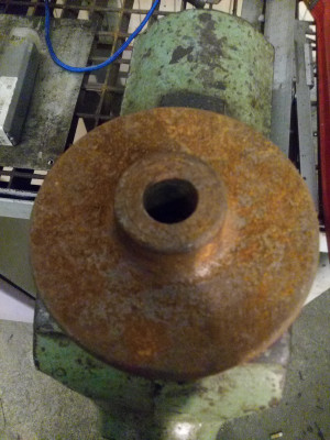

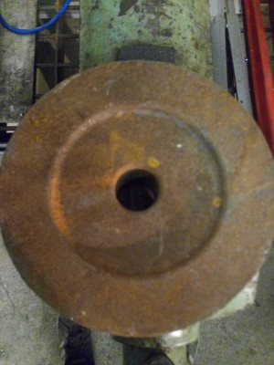

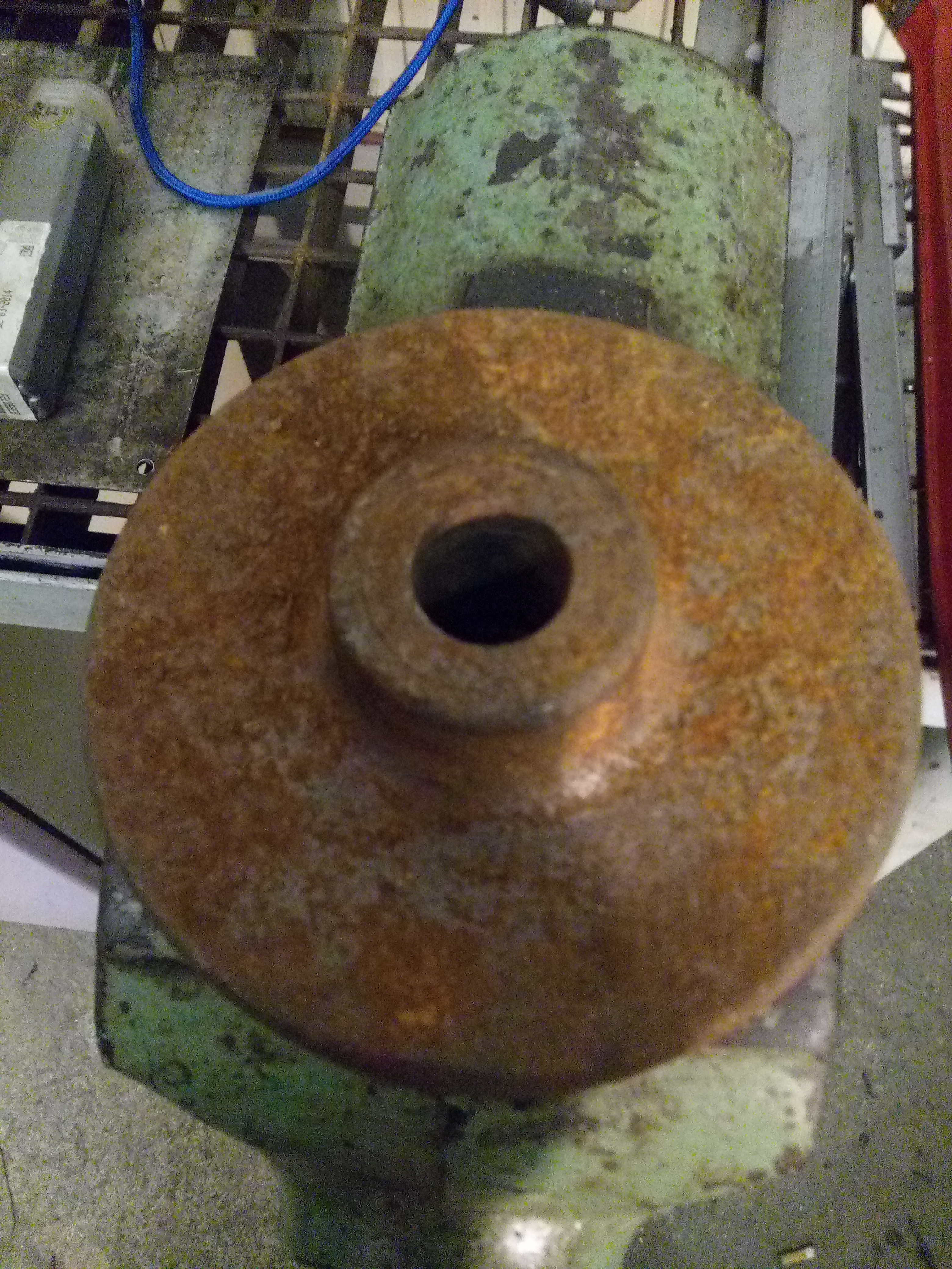

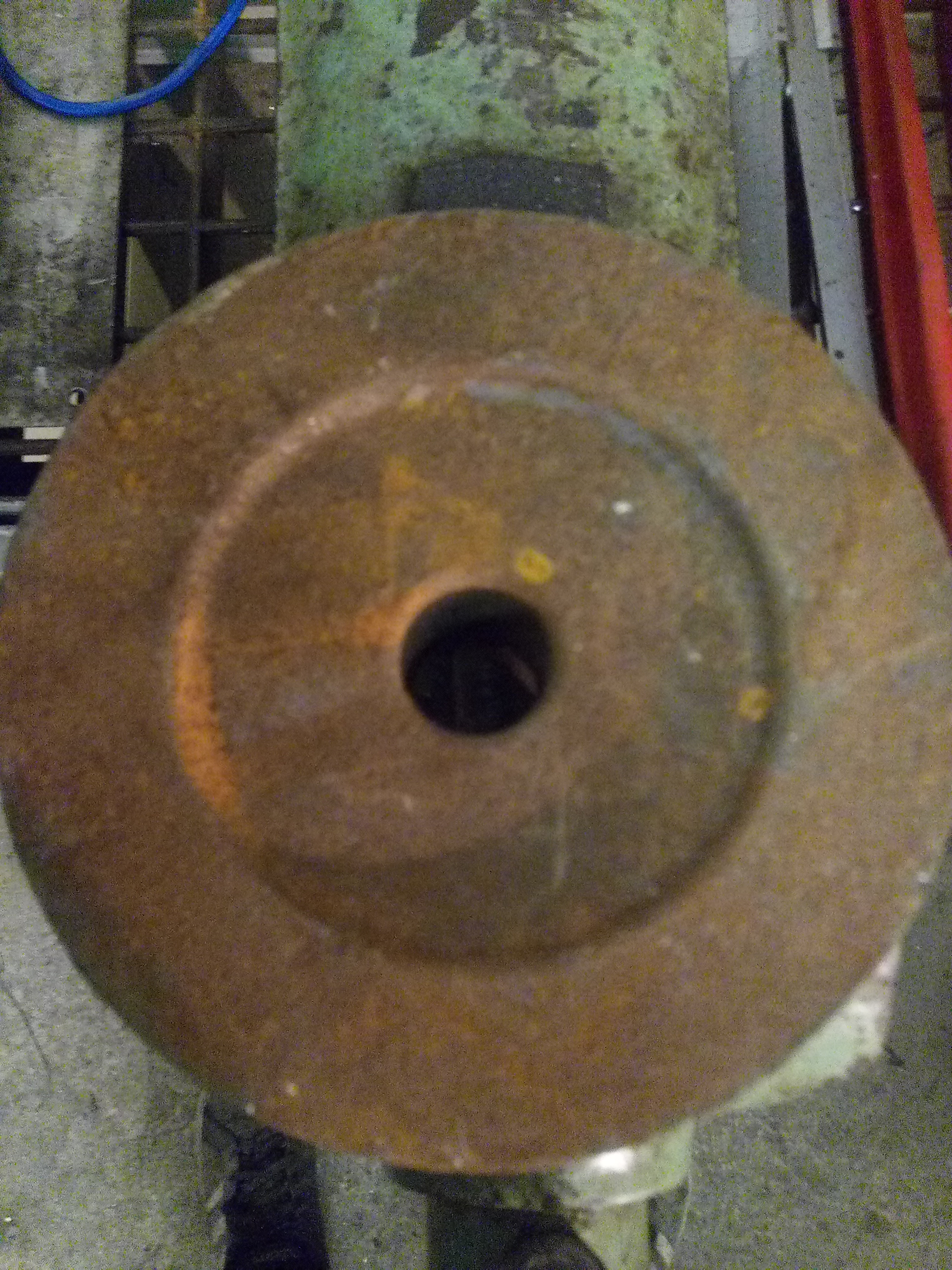

Příspěvky: 2640
12. 5. 2020, 9:33
Na to jsem si natahal takovýhle neobrobený kousky...
Nějaká ocelilitina...
Příspěvky: 3657
12. 5. 2020, 9:36
motorovy píše: 12. 5. 2020, 7:16 ahoj, aký rozmer potrebuješ? popýtam sa v zlievarni(vo zvárači) či nemajú nejaké kúsky
Ahoj,prírub sú fí 80 alebo 100 mm, hrúbka 35 mm. Takže niečo s takýmto rozmerom plus niečo na obrobenie a upnutie.
