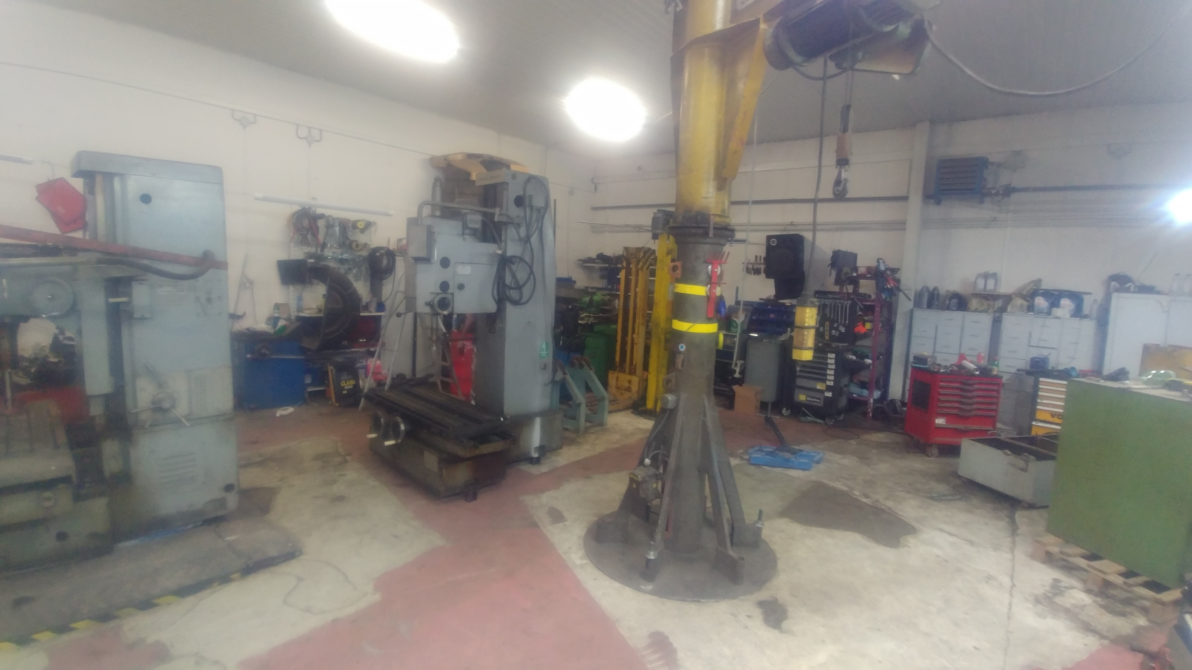

Zdravim,kupil som si otocny zeriav nosnost 500kg rameno ma 4.3metra chcem viedie ake je spravne kotvenie zatial som to dal na 3xM24 kotvy do betonu viac som nedokazal u nas zohnat v meste a dalsie 3 som uz dam na chemiu M30 zavitova tyc beton v dielni je cca 16cm potom je lepenka a znova platna 7cm ten je vrchny.. Potrebujem este predlzit rameno tak na 5.6m aby som mal zaber na celu dielnu a uvazujem o proti zavazi tak 100-200kg na 2-3 rameno na konci 5.6m mi staci aby to zvedlo tak 200kg samotny navijak ma 180kg..uvazujem este medzi origo kotvy dat dalsie ake tam idu origo alebo nejaky manual k tomu je ze aky to vyzaduje beton atd?
Este ma napadlo aj podopriet koniec ramena keby ze nieco takze(500kg) by sa zdvihalo

Kotvy jsou počítané na kvalitní beton což ve starších dílnách nikdy nevíš. Proto bych šel spíš cestou pevnostních závitovek do chemické malty a perfektního provedení vlastní realizace.

Taky si myslim, že na půl tuny a vyložení třeba 4m, nebo 5,6m a 200kg to vytáhne ty kotvy jak malinu, minimálně se to časem vycuká. Jak je to se stropem? Není nad tím železobetonový nebo ocelový strop. že by se udělala protiosa? Pokud nejde jít do hloubky podlahy jak píše kolegy výše, tak pak zvětšit základnu třeba plochou konstrukcí z traverz zapuštěnou do podlahy a k tomu to přišroubovat. Možností je spousta, ale určitě bych si to nechal spočítat.
Naviják je dobrej, co ho využít jako protizávaží a dát ho přes kladku na druhou stranu? :idea:
Taky je otázka, jestli to máš jen na doma pro sebe nebo se okolo budou motat různý lidi....

S tým betónovým základom tu majú páni pravdu. Podkladový betón a poter čo je v dielni sú len vyrovnávajúce vrstvy a niesú stavané na takéto zaťaženie. Aj keby to kotvy udržali, ten betón praskne tesne vedľa základne a pôjde to k zemi aj s vytrhnutým podkladným betónom. Nemusí sa to stať hneď, ale jedného pekného dňa keď bude visieť 300 kg 4m od stĺpa.
Tu by som volil cestu konzultácie zo statikom a rešpektoval jeho vyjadrenie...
Možným riešením by bola dočasná pomocná oporná pätka, ktorá by stabilizovala stĺp proti prevráteniu ako to majú napríklad pracovné stroje a spolu s nejakým protizávažím by to mohlo byť relatívne použitelné.
Ja osobne by som šiel cestou velkého betónového armovaného základu aspoň 2x2m a hĺbkou 1,2m.

Jen tak cvičně jsem spočítal sílu v místě kotvy (odhadem z rozměrů) a vychází minimálně na cca 10 tun. To chce rozhodně slušný základ. V žádném případě ne 16 cm betonu neznámé kvality s neznámou výztuží a neznámým podložím. Pokud to je možné, tak bych určitě doporučil rozbít původní beton a udělat patky spojené ocelí. Mohou být i vrtané.

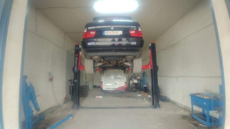

Nepoznam presne aky je tam beton ale ten spodny bude isto este zo socializmu betonarka tu bola 1km daleko ma tak 16-18m a ten vrchny ma 7cm co je na lepenke..Zatial som mal len zdvihaky na auto na tom betone a tak isto mam vedla v miestnosti zdvihak 5tonku pritom podstava ma rozmer 40×50m a su tam 6x M20 kotvy rameno bezne je aj cez 100-110cm mimo os stlpa...bezne terene auto ma 2.4ton a este sa davaju petky na ram ten je dost uzky takze 1.2tony na 1-1.3m rameno z tym ze kotvenie je 16cm mimo os tak to je pomer cca 1:7 takze 8,4tony ale zdvihak je na 5ton takze 2x take zatazenie este tam ide o to ci sa tie oba stlpy proti sebe skrz auto nepodopieraju ze solo jeden stlp tolko asi nezvladne 😳 Zeriav ma zakladnu priemeru 120cm a ked beriem v uvahu na 5m 500kg tak pomer 0.6m k 5m je 8.3 tak cca 4.5ton ale na vetsej zakladni a pritom samotny stlp ma tak 600kg vahu co tlaci na tu platnu.. Aj kotvy su vetsie 3xM24 a 3xM30
Beton iny robit nebudem som tu len v podnajme ale dam protizavazie pre istotu 200kg na 2metre a urobim test aspon z 300kg na konci ked to bude predlzene ak to ma povolit nech sa tak stane ked to budem cakat,dnes som skusil 200kg na povodnej dlzke 4.3m a pohoda
