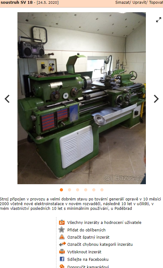

Zdravím,
sháním soustruh, ideálně SV 18, točná délka do 1250. Trochu tápu v tom, jakou cenu očekávat (samozřejmě rozlišuji vyběhaný stroj vs stroj v dobrém stavu). Nedávno na bazoši proběhlo tohle:
Jakou cenu čekat za takovýto soustruh (předpokládám, že v dobrém stavu)?
rogi
Příspěvky: 238
Registrován: 23. 5. 2010, 7:47
Bydliště: SK, pri TRNAVE
Příspěvek 26. 5. 2020, 2:01
no videl som od 1800€ až po 4000€ po generalke v Trencine 10000€
