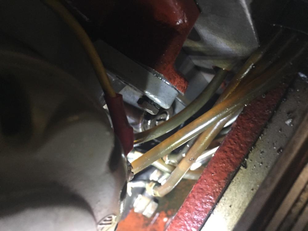

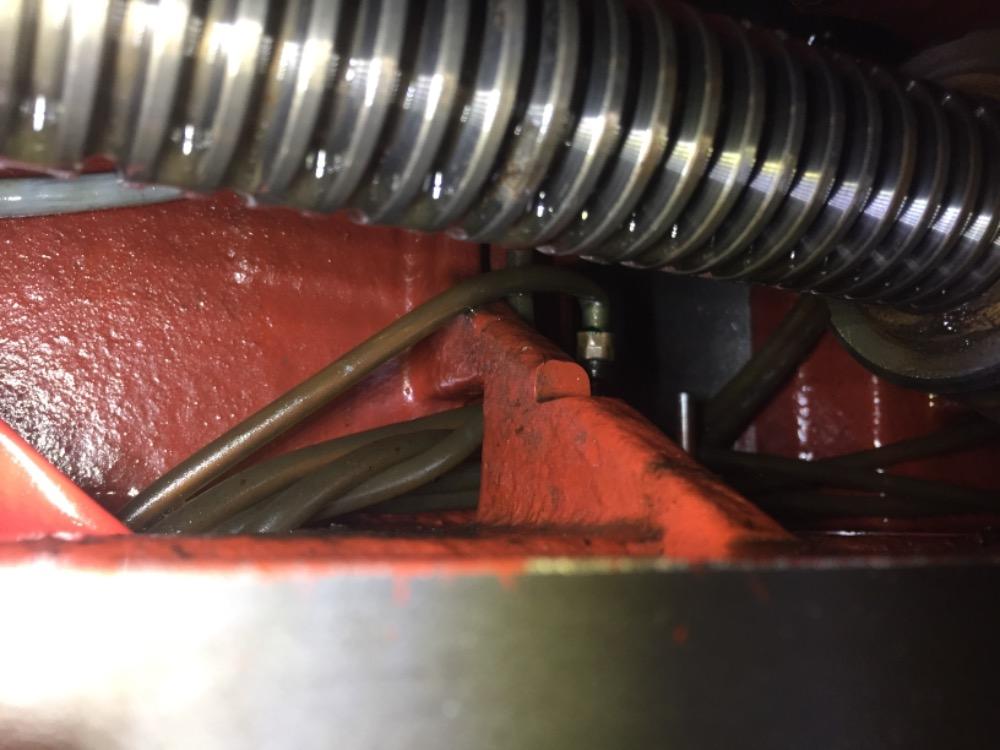

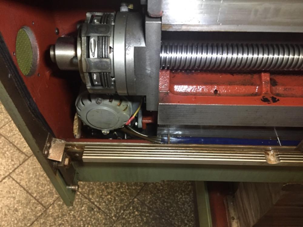

Ahoj nellospeed,
podařilo se ti vyřešit ty pazvuky FNGJ 32 v ose Z ?Měl jsem to stejný a po namazání zatím ok.Ale chtěl jsem se zeptat, jestli někdo neměnil mazací hadičky od pístového čerpadla a nemá nějaký návod ?
nellospeed
Příspěvky: 218
Registrován: 14. 3. 2018, 4:52
20. 1. 2023, 9:07
rixton píše: 20. 1. 2023, 7:12 Ahoj nellospeed,
Zatim to vypadá že jo, odkrytoval jsem spodek a byla tam nějak pofiderně měněná taková trubička vpravo nahoře průměr asi deset, tak jsem ji trochu líp napojil a od té doby musim zaklepat ty pazvuky nejsou. Takže si myslim že to bylo tím. Je tam v celé mašině spousta trubek mazání. Zatim to jede.
rixton
Začátečník
Příspěvky: 2
Registrován: 20. 1. 2023, 4:56
23. 1. 2023, 5:16
Zjistil jsem u mé FNGJ nefunkční mazání :( k levé vodící ploše v ose Z. Všechny hadičky jsou už jako kámen a výměna bude horor.
