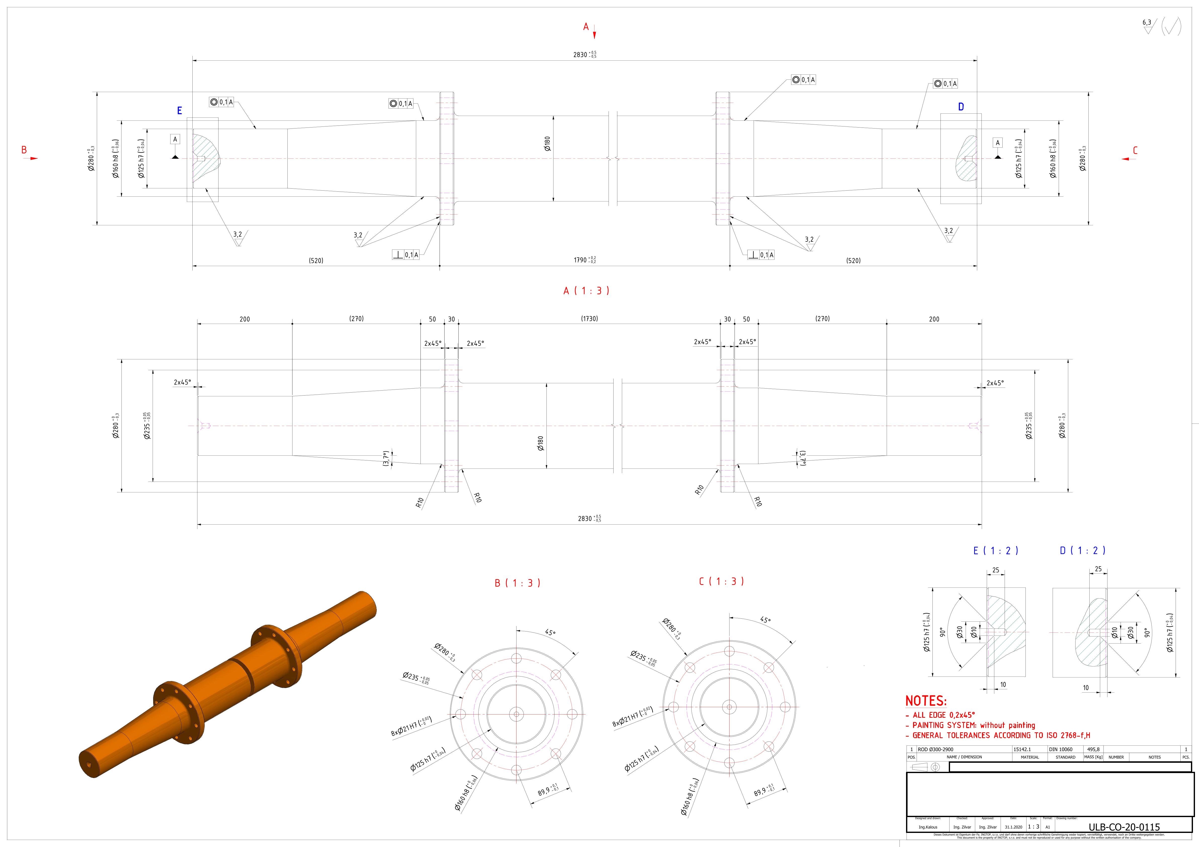

Zdravím,
Vyrábime dvě tyto hřídele z materiálu 42CrMo4+QT. První hřídel v pohodě a u druhé hřídele došlo při hrubování středové části k prohnutí hřídele. Házivost až 6mm na průměru 280. Nechápu čím to může být způsobeno. Navíc mě udivilo, že je materiál silně magnetický. Na materiál jsou dva různé atesty. Měli jsme podezření na jiný druh materiálu, ale chemické složení odpovídá. Někdo nějaký nápad proč se hřídel prohnula?
Díky

Materiál je magnetický patrně od manipulace ve skladu - přenášejí to elektromagnetem.
Průhyb tyče je dán pnutím při válcování polotovarů. Takovéhle tágo nelze dělat z "jedné vody načisto". Musíš to vyhrubovat - vyžíhat - předobrobit atd... Poraď se s technologem, který s tím má zkušenosti.

Nemusí to byť od magnetu, robil som jednu hriadeľ z 42crmo4 a zmagnetizovala sa sústružením. Zo začiatku nebola magnetická vôbec, keď som ju finišoval tak sa na ňu chytali všetky špony
