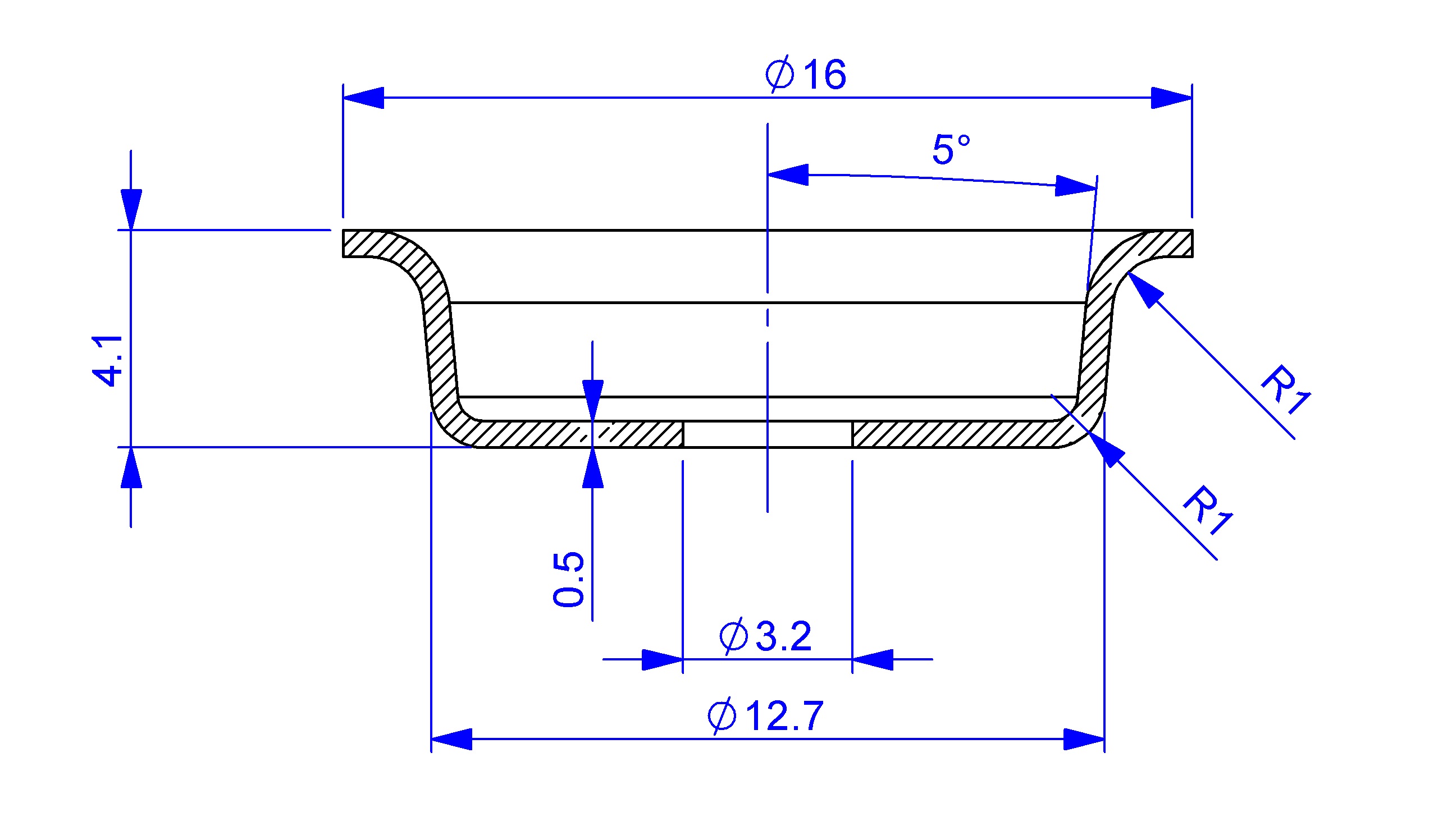

Nemáte prosím někdo technologii, jak tohle vyrobit, aniž by bylo nutné dělat klasickou cestou postupový nástroj za mnoho tisíc? Potřeboval bych 2000 kusů. Materiál mosaz 0.5 mm. Má to být kontaktní kalíšek pro baterii.

CNC kovotlačení. Na laseru nechat vypálit polotovary, na CNC soustruhu vytočit vnitřní trn, přes koníka upnout plíšek a nožem s kuličkou objet konturu.
Nebo si z Tooloxu 44 vyfrézovat tvárník a tvárnici a takovej plíšek vylisuješ i v obyčekným svěráku, nebo na ručním lise.

Tlačení mě nenapadlo, dík :-)
Ale nakonec skončím asi u toho nástroje z Tooloxu, jen jsem se chtěl vyhnout experimentování s rozměry, tak zkouším jestli to někdo nedělá nebo jich třeba nemá bednu pod stolem :-)

Na jakou baterii to je, prosím?
Příspěvky: 8420
1. 6. 2020, 8:12
Na LiIon 14500 (tuzkovou)
