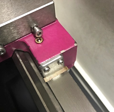

Ahojte, rád by som na MN-80 dorobil fosfobronzové stieratka. Keďže s tým však nemám moc skúseností, akú hrúbku plechu by som mal použiť aby to fungovalo?

tady kupuju plechy na stírátka
http://www.alms-brno.cz/kategorie/29-bronzove-plechy/
tuším 0,6mm můžu to změřit

Super, ďakujem. Pozri mi prosím ťa tú hrúbku, 0,6 tam čo si dal odkaz zrovna nemajú. (možno si ju všetku vykúpil na stieratká :lol: ). Nejaký zdroj som našiel aj tu u nás, asi bude lacnejšia doprava.
Ešte otázka: má byť ten plech bronzový, alebo fosfor-bronzový?

V odkaze mají CuSn6 fosforbronzový je pružnější a hůř se ohýbá ale co se životnosti týká, tak by asi vydržel dýl.
Toto je vyzkoušené a funguje to taky navíc ti ustřihnou kolik budeš potřebovat

Já jsem použil fosforbronz tloušťky 0,2 mm, funguje to už dlouho a bezvadně, je dost napružený, takže stírá jako divý.
Koukám, podle té fotky, že už je po těch pár letech na hraně nějaký jetý... :shock:

pavlík píše: 2. 6. 2020, 9:10 Koukám, podle té fotky, že už je po těch pár letech na hraně nějaký jetý... :shock:
No vidíš, ešte že som sa pýtal a ty si to fotil :)
