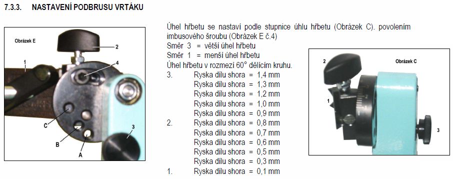

Nemá někdo doma ostřičku Kaindl BSM 20 a hlavně zda ji používá?
I když je manuálů na netu dost stejně tam celé nastavení např. jak používat stupnici úhlu hřbetu.
Záleží tedy na průměru vrtáku - kdy dát větší/menší úhel?
To mne pořád nějak nejde do hlavy - omlouvám se zdejším, co tomu rozumí.
Vrták normálně naostřím a i vrtá ale není to ono.
Nechávám při ostření střed tzn. 2 (0,8mm)
Proto ta má otázka zda někdo má a používá, klidně bych se po dohodě přijel mrknout.

Ono to docela brousí dobře jen mi uchází smysl toho úhlu hřbetu - kdy větší/menší?
Prostě mi jako hobíkovi schází ta praxe s touto bruskou a radši bych se přijel k někomu kouknout.
Nastavit vrcholový úhel a nabrousit není problém a je to jednoduché ale nastavení toho podbrusu mi nějak nejde do hlavy

Nabruš, zavrtej, změň nastavení, zavrtej, porovnej. Na všechno přijdeš.
