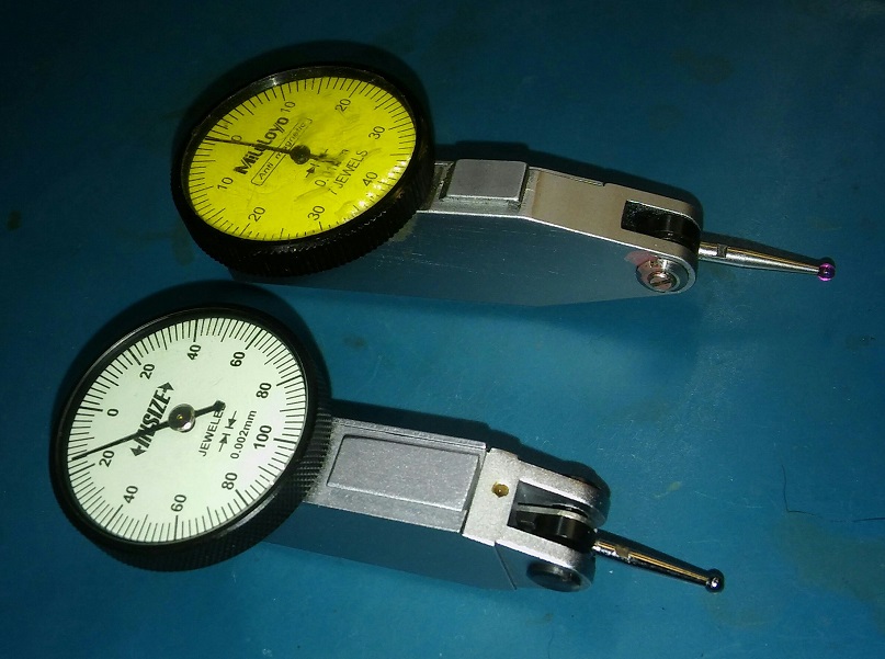

Pred casem jsem potreboval nejaky slusnejsi ale ne zrovna nejdrazsi tisicinovy packovy uchylkomer a zkusil jsem znacku INSIZE. To jsou ty zelene :)
Byl jsem fakt prijemne prekvapeny kvalitou. Potrebuju ted castecne obmenit dalsi presna meridla a docela uvazuju ze misto Mitutoyo pujdu tentokrat do INSIZE. Jestli jsou i ostatni meridla podobne kvalitni, pak mi pomer cena/uzitna hodnota prijde podstatne lepsi.
Ma nekdo dalsi nejake zkusenosti s konkretnimi meridly teto znacky?

Dawe
Příspěvky: 3019
4. 6. 2020, 11:51
Tak prece nekdo. A nejake lepsi modely mate taky? Zajimaly by me ted hlavne odpichy a digi. dutinomery v te stredni cenove relaci. Dik.

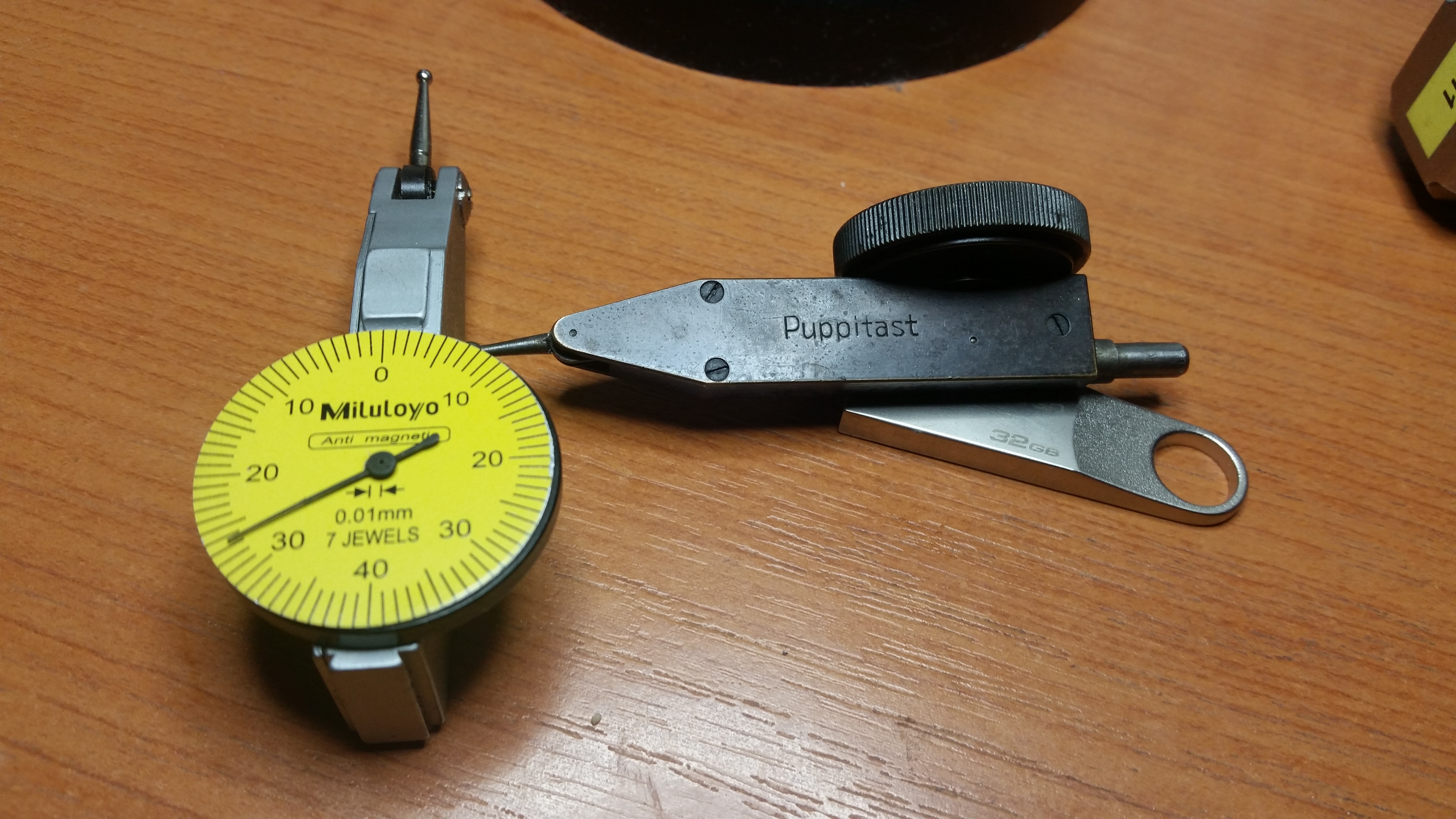

Těch tisícin jsem si nějak nevšiml. Myslím že to ani neexistuje - určitě jsem to nikdy neviděl. Jinak kolega koupil pupita Mitutoyo a za moc nestály - až jsem si všiml že to jsou MiLuLoyo !
Vedle jsem ještě položil starý Pupitast od Mahru - furt ještě chodí.

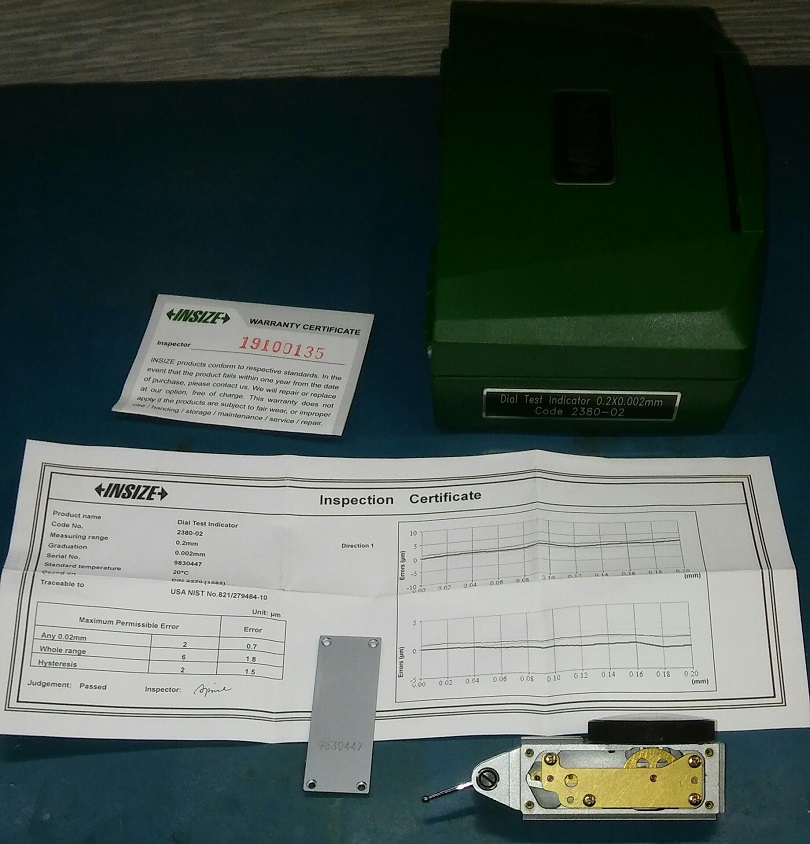

Dawe
Příspěvky: 3019
4. 6. 2020, 4:22
Milan199> psal jsem ze ten tisicinovy packovy (model 2380-02 prikladam obr.) uz nejakou dobu mam a je skvely, proto jsem se ptal na zkusenosti s ostatnimi meridly od nich. A neprekvapuje me ze Vam slouzi dobre. Tu nejlevnejsi tridu nechci, to je samozrejme rebrandovana lowcost klasika z Ciny, kterou dnes nabizi na spodku portfolia snad kazdy vyrobce.
Ale ty lepsi modely je evidentne jejich specificky design a udajne delany i v EU.

Milan199
Příspěvky: 3492
4. 6. 2020, 4:32
Dawe píše: 4. 6. 2020, 4:22 Milan199> psal jsem ze ten tisicinovy packovy (model 2380-02 prikladam obr.) uz nejakou dobu mam a je skvely, proto jsem se ptal na zkusenosti s ostatnimi meridly od nich. A neprekvapuje me ze Vam slouzi dobre. Tu nejlevnejsi tridu nechci, to je samozrejme rebrandovana lowcost klasika z Ciny, kterou dnes nabizi na spodku portfolia snad kazdy vyrobce.
Ten je zajímavej. Už jsem ho přihodil do příští objednávky. Třeba se někdy na něco hodí :)
