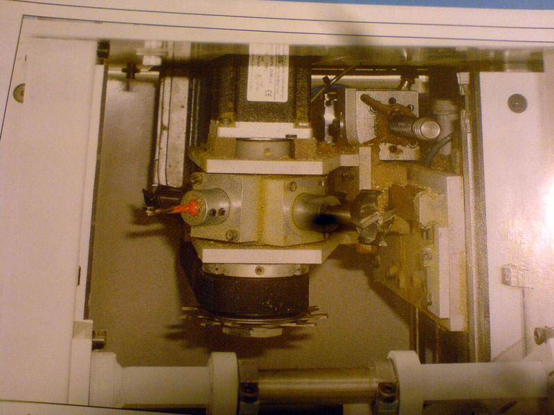

Ahoj všem,
už delší dobu pořád dokola přemýšlím jak postavit vrtací vřeteno v kterém by bylo umístěno na pevno pár vrtáků (1-4 kusy otočené po 90°) na profi strojích jsem to občas viděl, ale za boha mě nenapadá jak je to řešené a zda se to dá postavit v domácích podmínkách. Přikládám foto pro pochopení.

Jak je to řešené? Celkem jednoduše (z hlediska funkce) - pokud máš na mysli tzv. multivrtací hlavu, používanou u truhlářských CNC, tak ta je typicky poháněna jedním elektromotorem a jednotlivá vřetena jsou poháněná ozubenými kolečky. Takže se sousední vřetena otáčí protiběžně, z toho důvodu se používají pravé a levé vrtáky (to je i na Tvém snímku, levé jsou oranžové, pravé černé. Krom toho se jednotlivá vřetena vysouvají pneumaticky do pracovní pozice. Takže výroba doma asi nebude úplně easy :D . Pak jsou ještě tzv. agregáty - to jsou v podstatě převodovky upínané do vřetene, ale to není příliš produktivní. V praxi to vypadá zhruba takhle:

Aha, takže jestli tomu rozumím správně je potřeba pohon typu Teknomotor a za to připojit třeba tohle http://atemag.com/htmldoc_prod_e/function_quattro_e.htm uvnitř je od hlavní hřídele kuželové ozubené kolo které pohání vlastně všechny výstupy najednou. Jen mi není jasné jak docílit toho aby se hlava otočila přesně na ten nástroj který potřebuju.

Jsou dvě možnosti - a)agregát se zakládá ručně a na vřeteni namontováno mezikruží, které má v kvadrantech (0-90-180-270°) díry, do kterých se založí fixační palec agregátu.
b) použije se C-osa, což je v podstatě totéž mezikruží, jen není fixováno na vřeteno, ale je poháněno servem řízeným systémem. To umožnuje tyto agregáty nabírat i zakládat do zásobníků stroje a samozřejmě je polohovat během obrábění.
Vypadá to nějak takto :
http://www.gcolombo.eu/prodotto.htm?categoriaID=70&p=84
Ale pokud jde jen o to, používat např. to vrtání, je celkem přepych používat vřeteno s HSH upínáním+ agregát, existují i agregáty s integrovaným pohonem (asynchronní motor)
