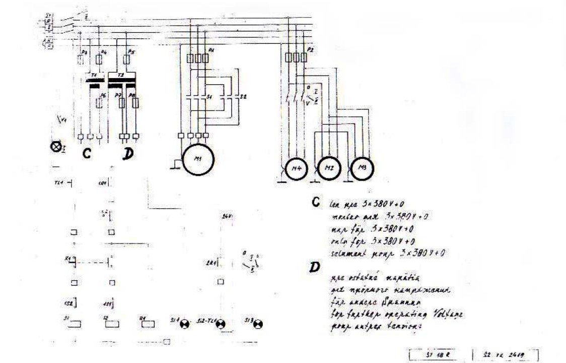

Dobrý deň týmto by som Vás chcel poprosiť o poskytnutie elektro schémy pre SV18R. Mám stiahnutý návod tumlikovo.cz avšak v tomto návode je ťažko čitateľná schéma. Prezrel som na internete rôzne stránky aj toto fórum a nenašiel som nič. Ďakujem. Obrázek

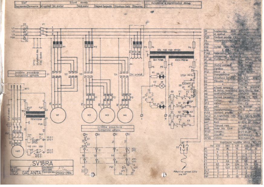

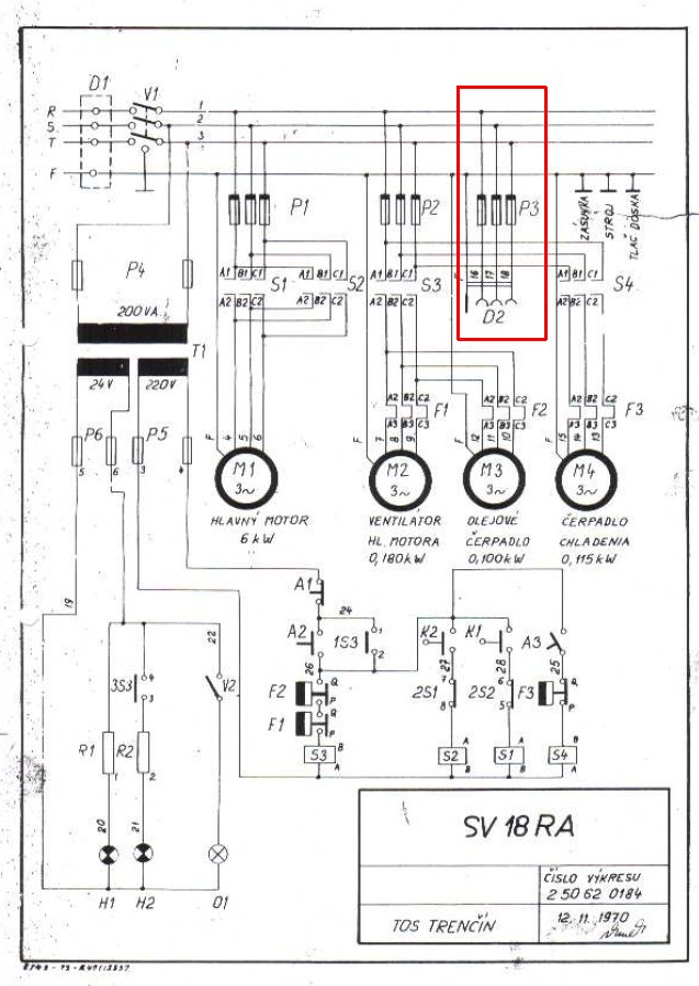

SV18R a SV18RA majú rovnaké zapojenie? Nie som si istý.

Ďakujem ale hľadám SV18R a nie SV18RA.

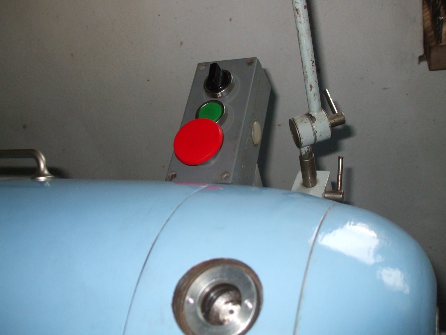

Medzi R a RA nemá byť v čom rozdiel. Akurát prvé R-ká mali ampérmeter, ktorý ti je na dve veci. Naviac, ak tam niekto robil generálku, zapojil to podla RA-čka. Moje R-ko bolo zapojené presne podľa tej schémy na RA. Akurát som dorobil hore za vreteník štart-stop a ovládanie čerpadla, aby to bolo poruke, a nemusel som stopku stláčať špicom topánky :wink:

SV18RA má také navíc zásuvku na suportovou brusku, nebo hydraulické kopírovací zařízení.
