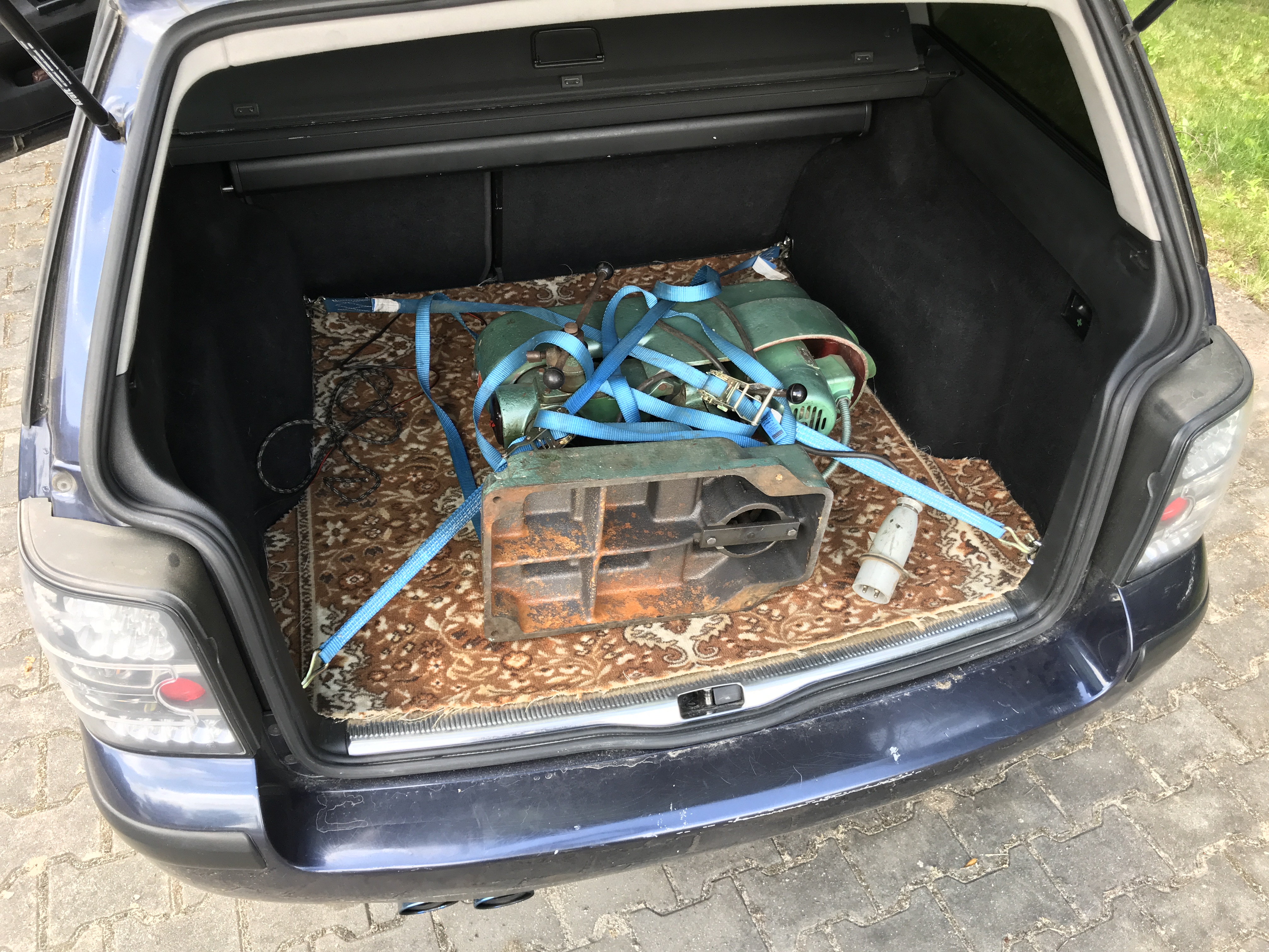

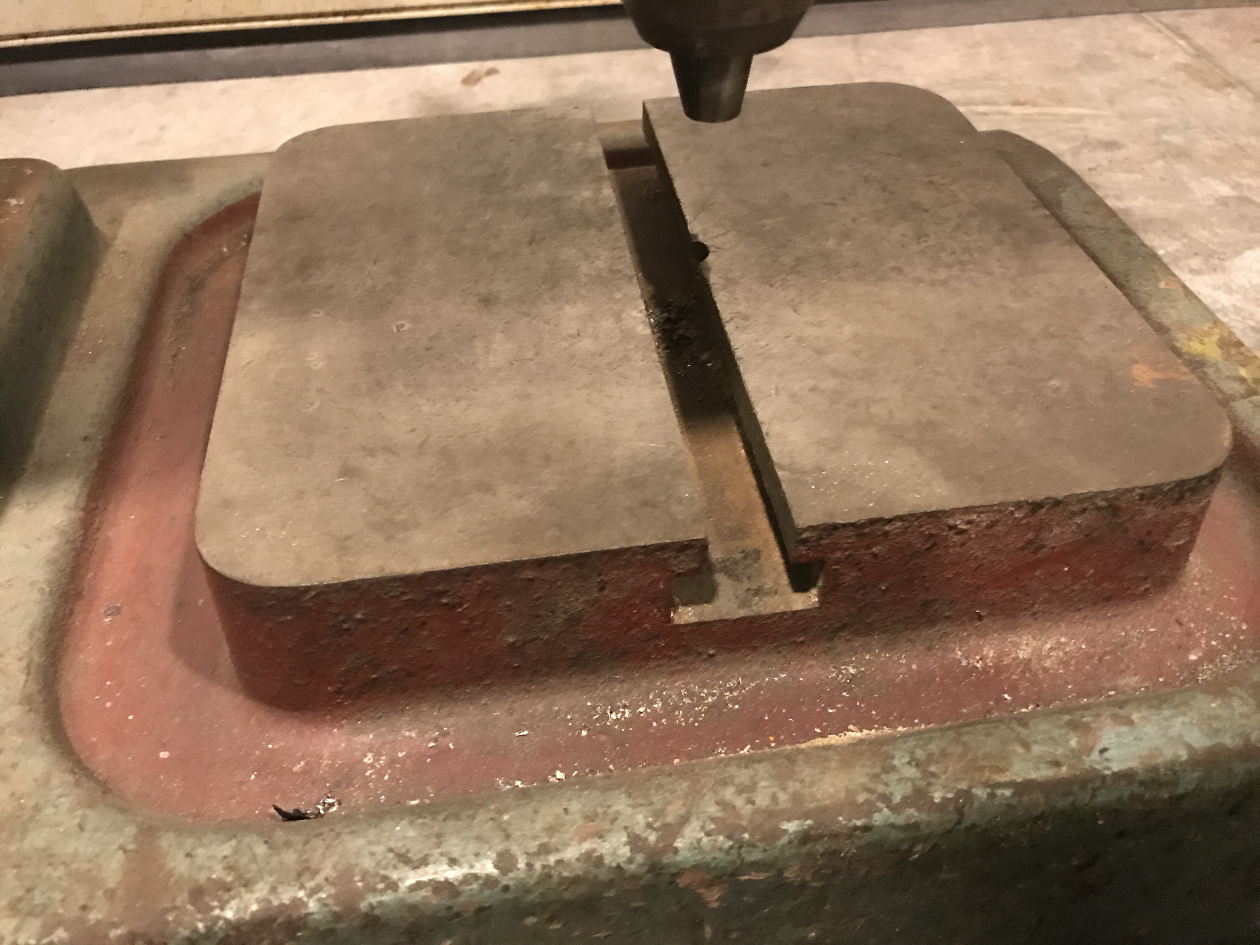

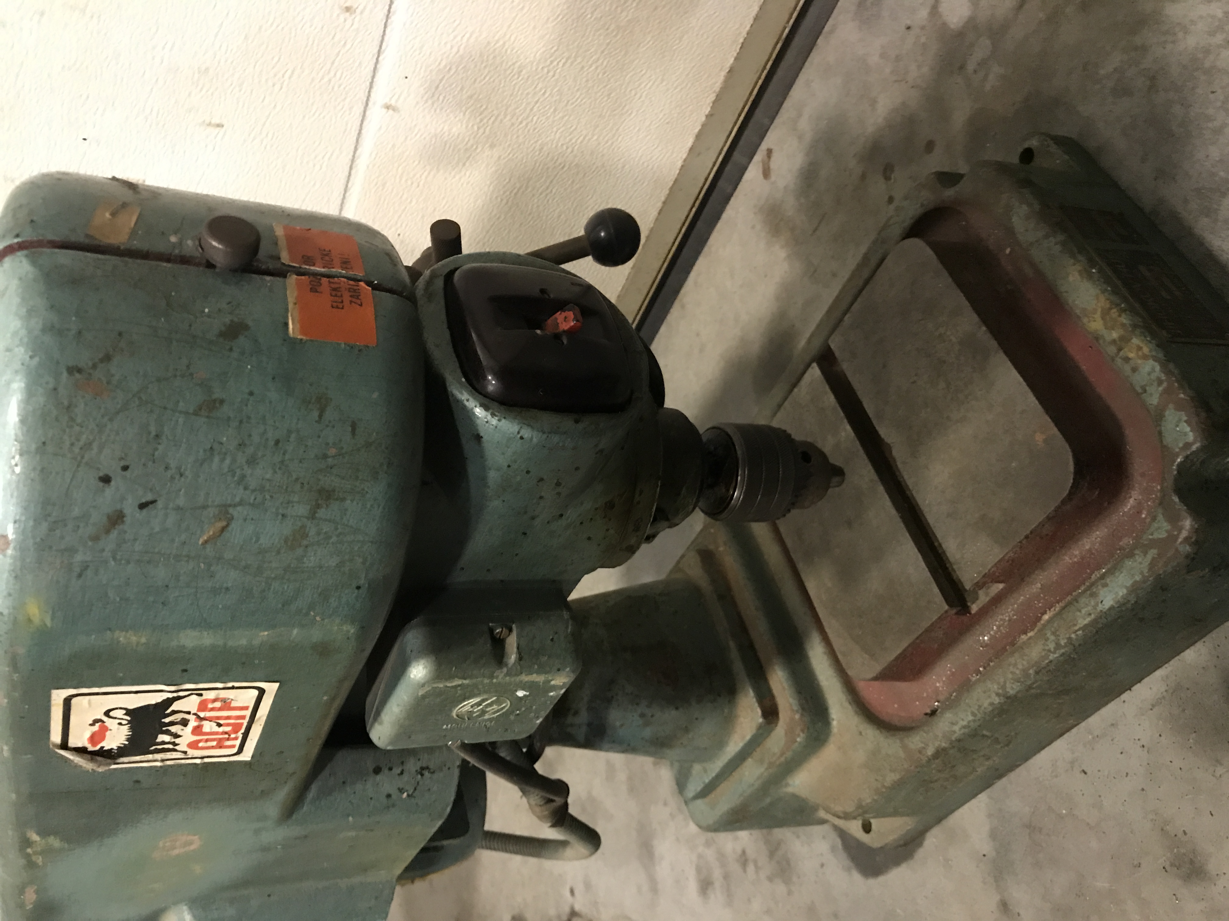

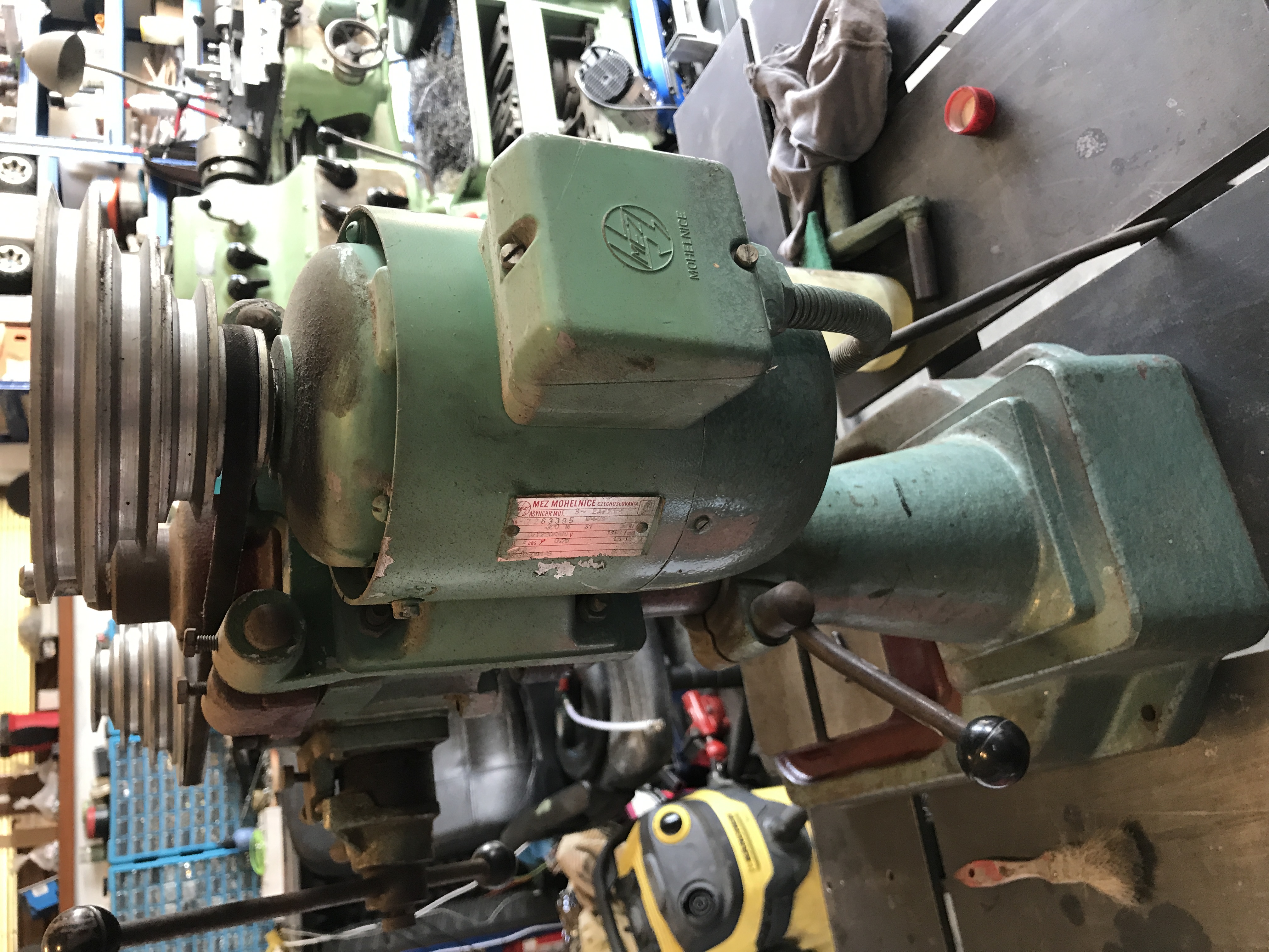

Tak zakladam nove tema o moji vrtacce, kterou jsem pred par dny koupil. Na uvod par fotek jak jsem ji dovezl:

Jinak stroj stal 6tisic korun. Nefunguje vratna pruzina, lak vypada snad puvodni, i kdyz jsou tam podezrele fleky od jine zelene barvy na par mistech.
Rok vyroby tusim 1975, motor je 1974 a na stitku vrtacky je jen nejake cislo 75, tak mozna to je prave rok.

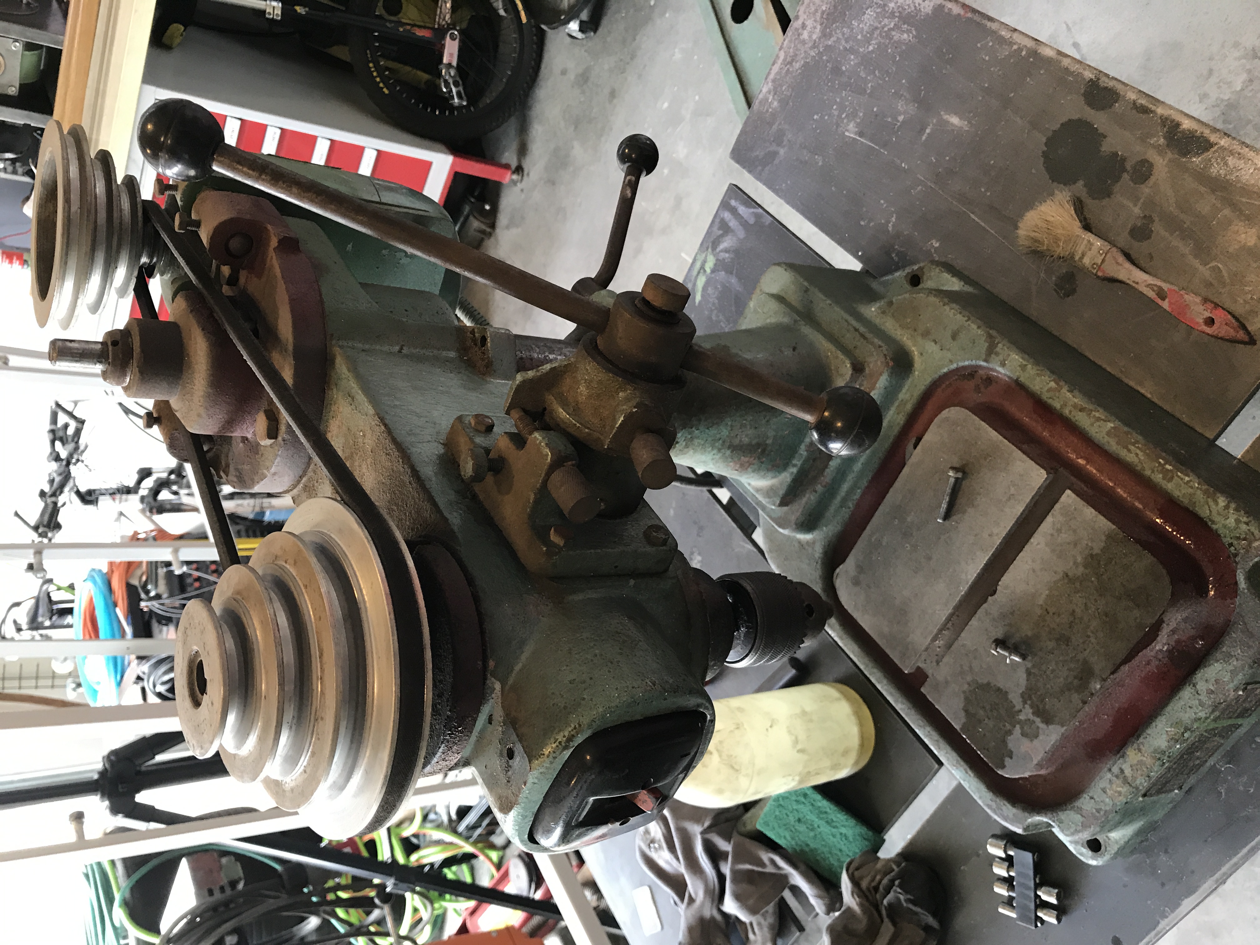

Dalsi fotky jak jsem zacal neplanovane rozebirat:

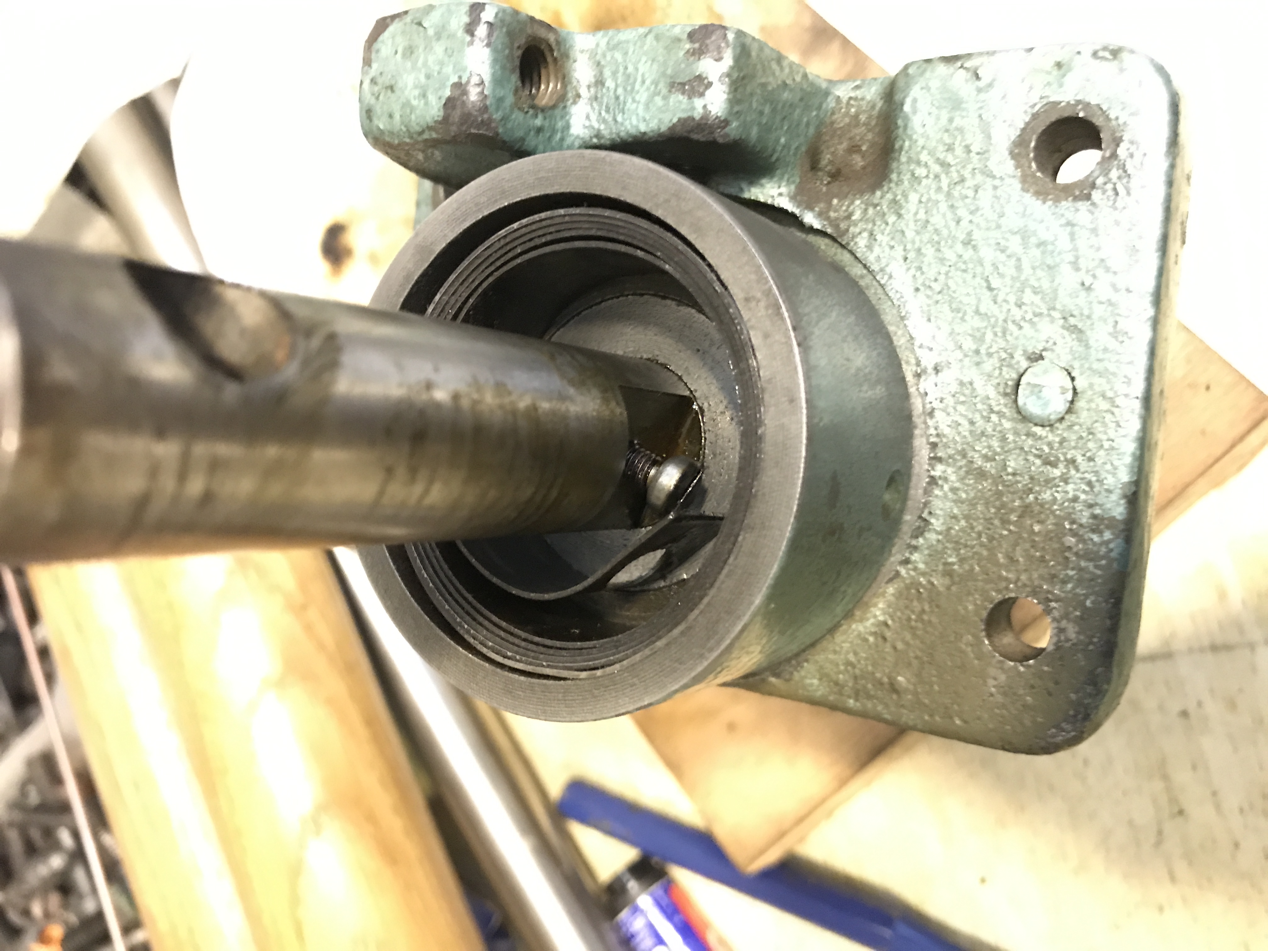

Klimbik
Příspěvky: 664
Příspěvek 15. 6. 2020, 10:46

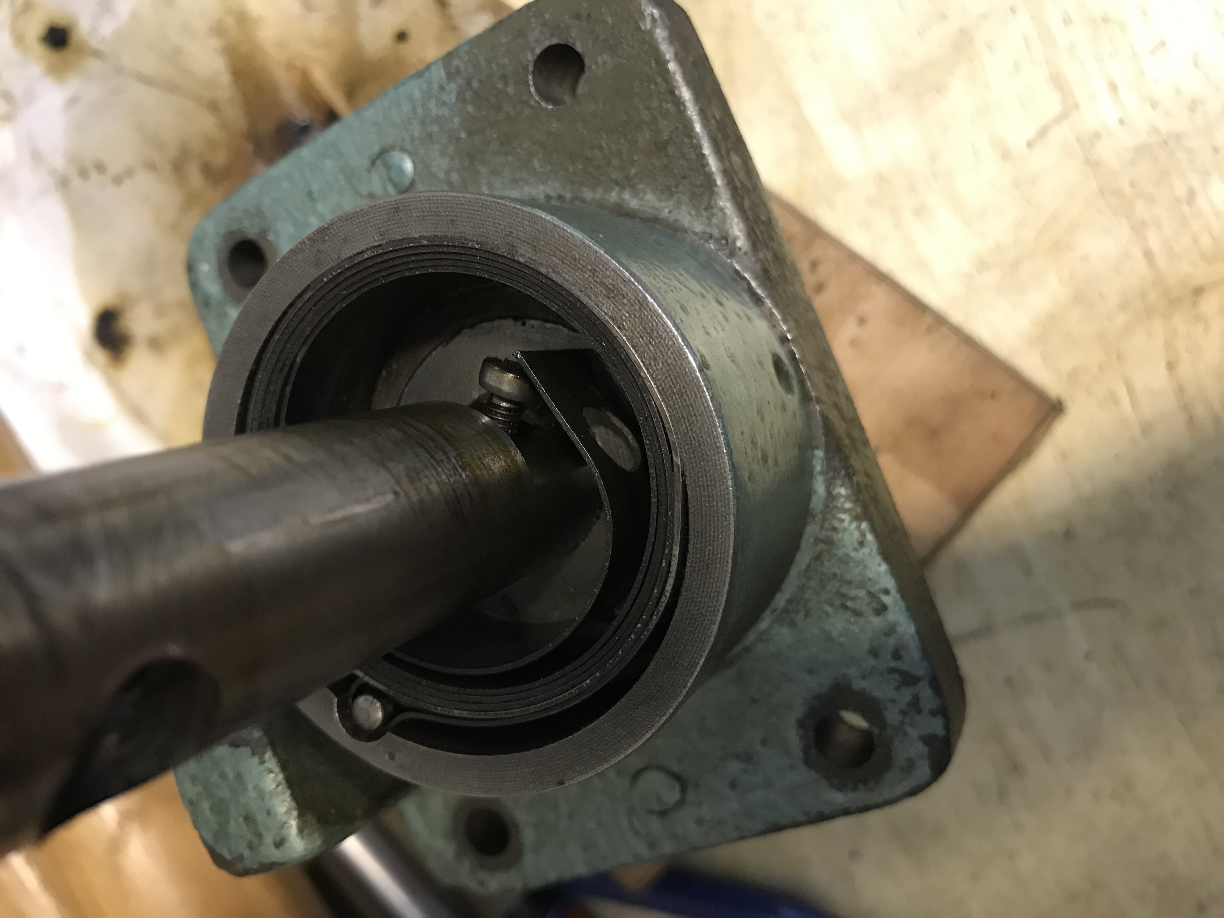

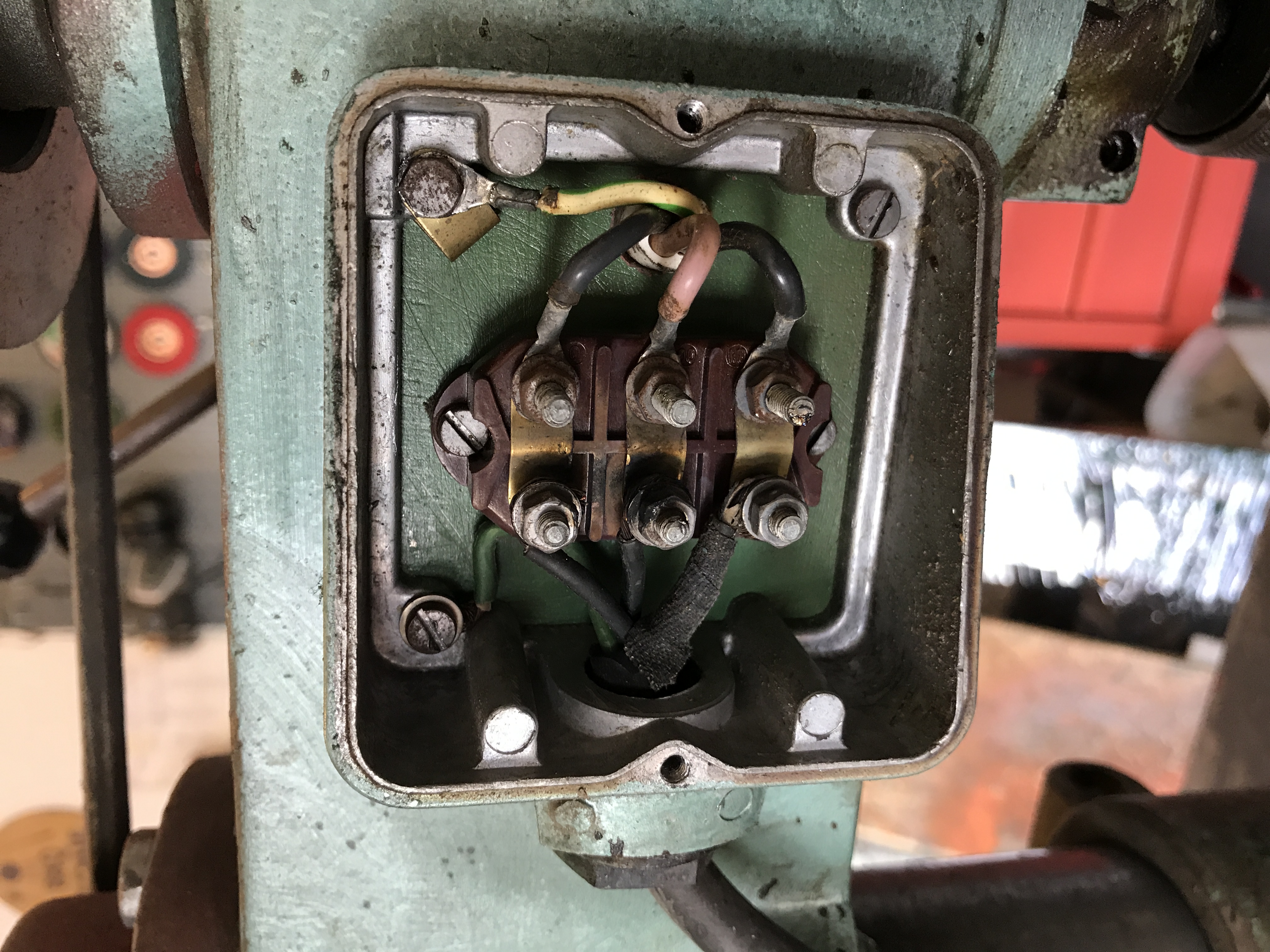

A ted dva prvni dotazy:
1) nekdo mi psal na youtube, ze by bylo dobre pri vymene vidlice a kabelu dat petizilovy kabel. S tim, ze by nula byla pripojena na stred hvezdy. Ja jsem si myslel, ze kdyz je trifazovy motor, tak se nula nezapojuje. Ani nevidim svorku ktera by byla stred hvezdy. Ale kdyz jsem prplezal google, tak jsem nachazel jek schemata zapojeni s nulou, tak schemata bez nuly. Zvlastni. Co si o tom myslite?
2) myslel jsem, ze je praskla vratna pruzina. Rozebral jsem tedy abych zmeril a mohl nekde objednat, ale k memu prekvapeni vypada pruzina v poradku. Co je pro me ale zahadou, jak tam drzela, nebo jak by tam mela drzet? V ose kliky byl nasroubovana ctyrka sroubek, jehoz hlavicka presne projde dirkou v konci te vratne pruziny. Takze me napadaji dve veci, bud se dirka nepatrne zvetsila a ted hlavicka chybne prochazi pruzinou a nedrzi tam, nebo mela byt ta prozina nejak predepnuta, zatocena, aby sama tlacila smerem k ose tak, aby zbtohohle sroubku nikdy nevypadla? Nevim. Mozna je spravne moznost C. Budu rad, kdyz mi ji napisete :)

Ta pružina musí být předepnutá, aby vracela pinolu až nahoru. Předpokládám že tím předepnutím ti tam ta pružina bude držet.

Žiadnu nulu na stred hviezdy nezapájaj, nemá to žiadny význam

Ano, pružina je v pořádku, díra na uchycení je správně větší než šroubek. Když ji napruzis, tak se do něj opre a bude tam držet sama. Mám SVA 16, a ta to má stejné tak.

Použij klidně nový pětižílák, pokud ho máš. Akorát nepřipojíš N. Na starý kabel bych se vy...l. Stejně za chvíli budou myšlenky o laku, novém sklíčidlu, ložiskách, kompletní GO atd ... :D

Ja mám všade 5 kolíkové zásuvky a všetko pripájam novým 5 žilovým káblom. Nulák som v tomto prípade použil na svetlo , do motora idú len 3 fázy a kostra je samozrejme uzemnená
