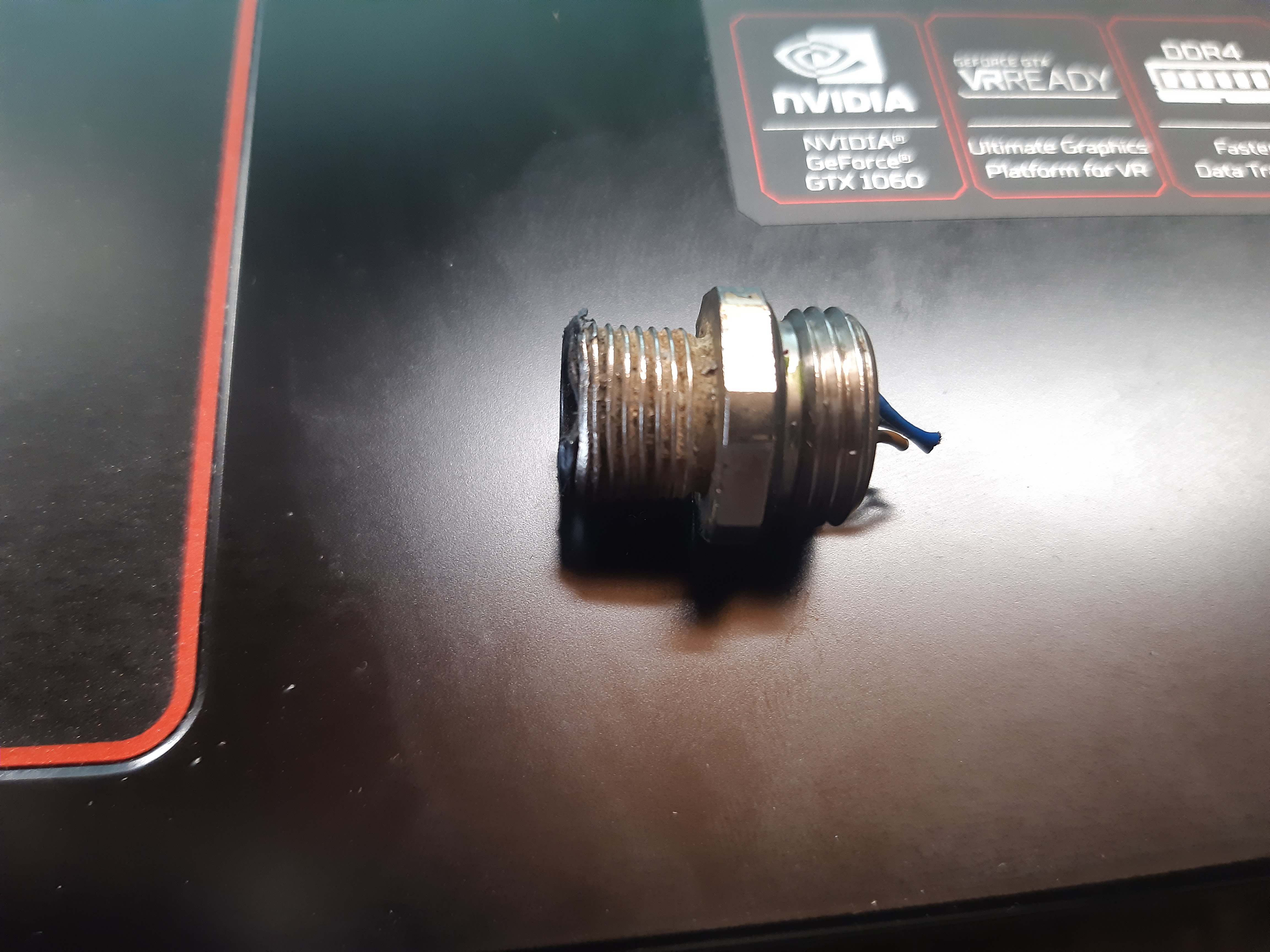

konektor se závitem G1/4
Příspěvky: 8633
16. 6. 2020, 5:43
neušíte někdo kde sehnat panelový konektor s vnějším závitem G1/4 ? 3 piny, 12V, pár mA
obdoba tohoto (ten má závit M16)

Tak mě to nedalo a vyhrabal jsem ten starej poskozenej konektor.. viz fotka.. na straně ven je M12x1 a 3pin samec a dovnitř ten zavit má průměr 14.95 a stoupání měření posuvkou na 2zavitech řekl bych tak 1.4 s trochou představivosti 1.5..
Nicméně v tom bloku odkud jsem to vytáhl je G1/4 a to čidlo tam nejde... takže tam asi byl nějakej mezikus, kterej se možná najde..
Takže buď konektor těch M15x1.5 asi a nebo G1/4 bez mezikusu a nebo udělám mezikus dle konektoru..
Příspěvky: 8633
17. 6. 2020, 11:08
Tak to nebude M15x1.5 ale PG9 tedy 15.2x1.41 .. To už se asi sehnat dá..

dokonce jsem našel i redukci co tam byla..
nicméně proč redukovali G1/4 na PG9 jsem nepochopil.. (vedle jsou závity G1/4 a G1/8 na olejové kanálky a zátky tak asi aby ušetřili jednen závitník a výměnu nástroje tak to udělali i u elektrokonektoru na G závit :D

Konektory ktore som ti poslal v odkaze nie su standartne M12 ale mysli sa M12x1.5
Ak mas v diere zavit g1/4 tak m12x1.5 tak naskrutkujes ale nebude to ono, je to strasne volne.
Ty ale teraz hladas konektor ktory ma G1/4 na strane montaze na panel. Taky nenajdes. Bud to bude M alebo PG. Ine zavity tam nebudu, tak ako aj na kablovych vyvodkach.
Ja som minule riesil presne rovnaky konektor sice 8 pinovy a tiez uchytenie M16x1.5 nebol nikde k dostaniu aj ked sa vyraba. Vsetko PG9. Zavitnik PG9 som nasiel najlacnejsi 25ecek plus doprava takze 30eur. Nakoniec som to narezal M16x1.5 a konekor aj ked dost volne tam pekne isiel a dokonca som to aj dotiahol :D

Ano ved konektor bude bud PG alebo M ale ty mas ten problem, ze na panely mas zavit G1/4 a teda ten konektor tam nedas ? Ci stale to chapem zle ?
Příspěvky: 8633
17. 6. 2020, 9:55
Mám zavit G1/4 v jedné komponente a před měsícem jsem to rozebral, teď dal dohromady a chtěl nahradit konektor se zavitem G1/4 nicméně když jsem to nikde nenašel tak jsem vyhrabal ten starý poskozeny a zjistil.ze není g1/4 Jako v té komponente ale že je Pg9 a že tam byla navíc redukce na kterou jsem zapomněl.. nicméně redukci jsem.nasel a tedy sháním pg9 a ten už je celkem beznej..
