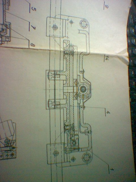

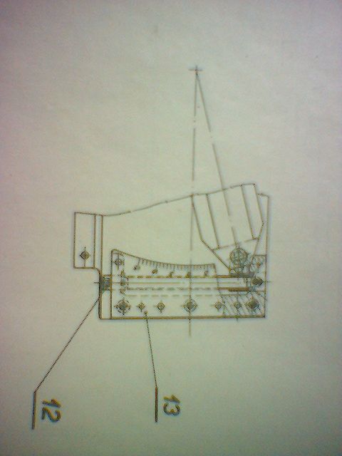

Nevyte jak vypada kuzelove pravitko na soustruhu SU-32? popripade nemate nekdo foto? chci ho kupovat ale to co jsem nasel na netu tak stim si nejsem jisty jestly je to ono ikdys majitel rika ze je to zdrejme od SU-32 ale v dokumentaci to vypada uplne jinak. Stacilo by mi jen foto nasazeneho primo na soustruhu.
Diky

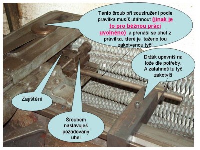

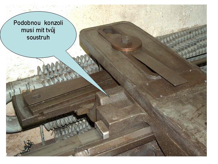

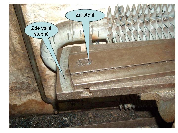

Doufám, že jsem to dobře pochopil. Kuželové pravítko je jednoduchá věc. Laicky řečeno je to jen plocháč s možností natáčení a je u toho ůhlová stupnice. Ale hlavně ten tvůj soustruh musí být na to uzpůsoben. Musí mu jít odbrzdit příčný posuv a ten pak spřahneš s tím pravítkem. Bez této funkce nemá smysl uvažovat o příčném pravítku. Mam soustruh jiného typu, ale je to na něm instalováno. Mám fotit :?:

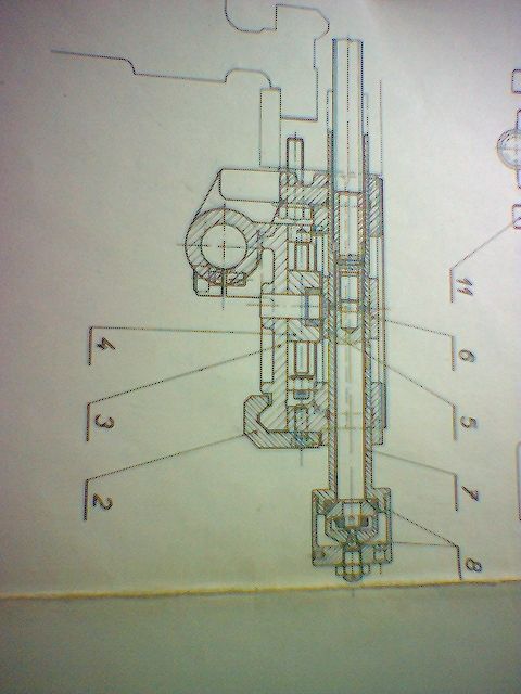

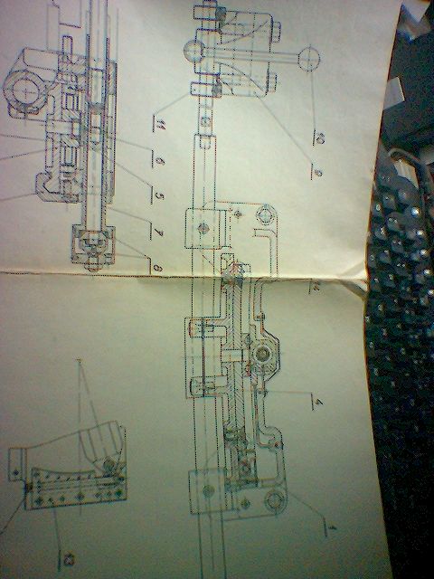

prosim kdybys byl tak hodny a vyfotil to alespon pro inspiraci ja vym ze je to pomerne jednoducha zalezitost a soustruh ktomu uspusobeny mam ja mam to pravitko nakreslene i v dokumentaci. Pikladam jeho vykresy ale me jde oto ze to co je nakreslene v dokumentaci tak je jine nes to co mi nabizy ten prodejce ale rika ze by to melo byt take k SU-32 ze to odkoupil nekde pred mnoha lety ve fabrice. Jen mi jeste vysvetly jednu vec jak to myslys s tim odbrzdenim ja nemam brzdene posuvy.

Omlouvám se, ale měl jsem nějak napilno. Tak já mám toto:
