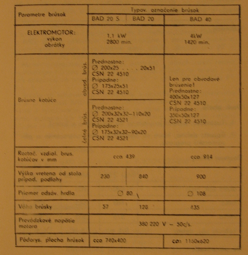

BAD20 váži necelých 50kg

romanf píše: 21. 6. 2020, 1:38 BAD20 váži necelých 50kg
BAD 20S - stolní provedení 57kg
BAD20 - stojanové provedení 128kg
