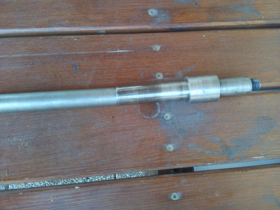

Ahoj, reaguji na logickou žádost přítomných a navazuji na diskuzi započatou zde otevřením vlastního tématu https://forum.strojirenstvi.cz /viewtop ... 83#p370183
drobný výcuc z předešlého napsaného níže...podstatný je úplný závěr s dotazem na upevnění kladky na vyrobený šroub

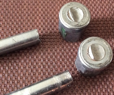

prosim o diskuzi nad vyrobkem, co jeste nevznikl :).... Jde o sroub drzici zaroven alternator a zaroven pomocnou kladku remene na aute... jiz dva mi praskly, znamemu uz trikrat.... sroub jde pres altik, pak pres matros bloku a zase do altiku kde je zasazena matice se zavitem... kladka je chycena vlastnim sroubem do hlavy sroubu...Otazka, co je spatne? Sroub je origo. Tu zabavu, jak to pak vytahnou si dovedete predstavit. ...Sroub ma 10 zavit, ale telo je jen 8,7, tzn v prvnim drzaku altiku u hlavy je dira o kus vetsi a je tam mozna vule. Muhlo by to byt duvodem k tomu uklepani, nejakym mikropohybem sroubu? Rikam si, ze vyrobeni sroubu s rezanym zavitem by mohlo byt reseni, u hlavy udelat prumer presne na otvor v altiku, tj 10, pripadne u altiku jeste milimetr vzit a udelat konec treba na 11..... Nebo tusite problem jinde? treba lze neco odvodit z toho zlomu...diky

berni > z te lomove plochy takhle moc poznat nejde. Ale vypada to jako by v rohu u matky nebyl zadny radius. To by potom byl typicky koncentrator napjatosti a pri dostatecnych vibracich se odtud rozjede unavova trhlina. Jestli mam pravdu, tak u noveho kusu tam vytoc par mm radius, tim tu napjatost rozneses na vetsi plochu a mohlo by to byt ok. Sice to vypada na krehky lom, ale to jen tipuju.

ojo, je to bawo, dobrý odhad.... 330d, (325d), e91.... je to přesně ten šroub z předchozího příspěvku... u hlavy je ještě podložka (jak v odkazu) a jak píšete, je tam ostrý úhel, žádný rádius , a je to origo díl, druhovýroba snad asi ani u tohoto není...(známý se naštval, a nechává si dělat právě s radiusem a s tělem o ten mm v průmeru víc).
Utahovací moment samo je předepsaný, ale zkoušeli jsme i na krev i naopak míň a stejně prdá (známému se to stalo hned u dvou aut, jinak je to starej fachman a celý život se živý opravováním aut, jako jeden z nemnoha udělá třebas výměnu rozvodových řetezů na těchto motorech i bez nutnosti tahat to ven k káry)...

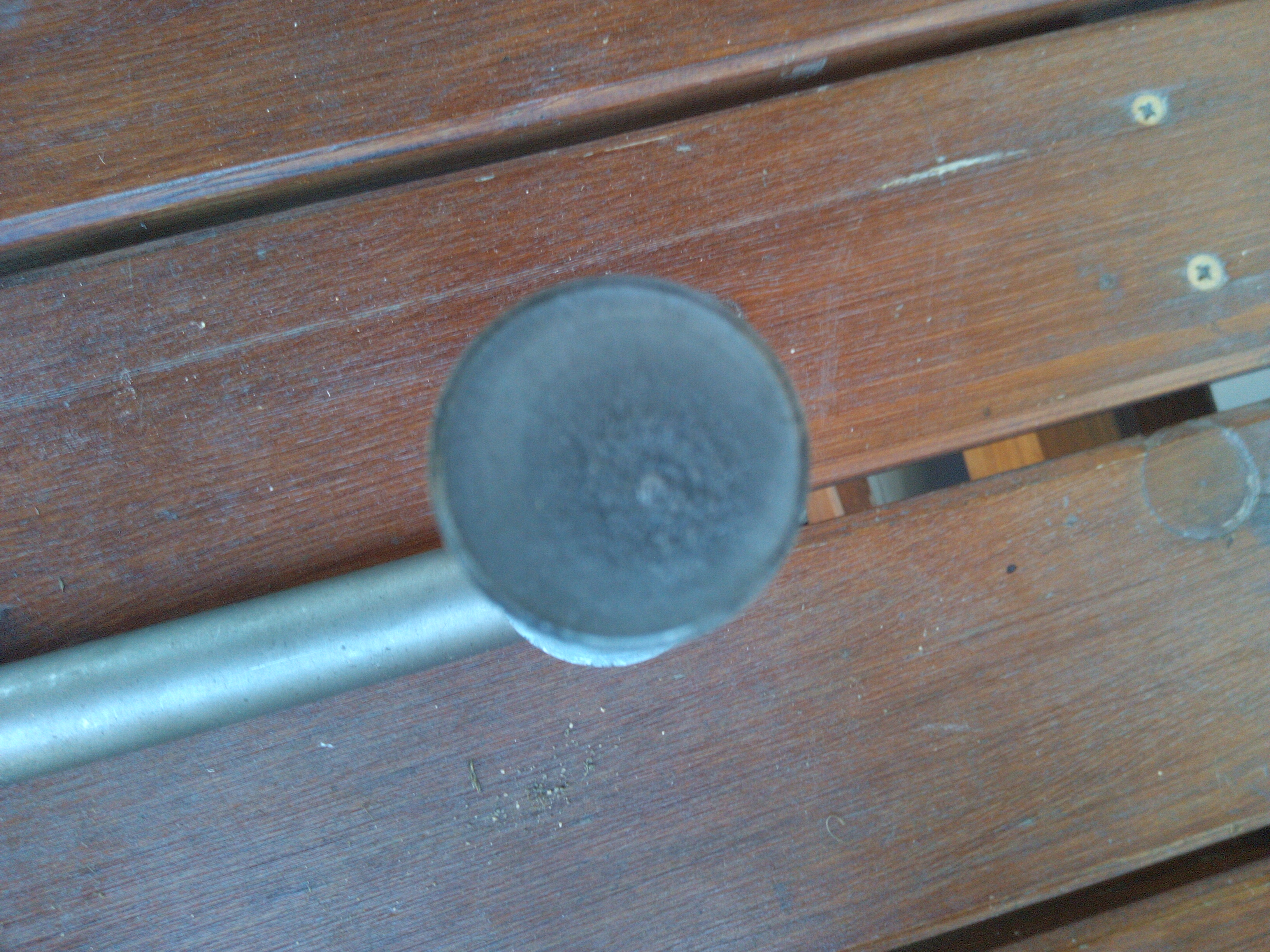

kenybz>Nemyslim si ze by to mohlo byt prilisnym dotazenim ci jinym statickym silovym pusobenim. To by cela resp. vetsina lomove plochy , diky mechanismu plasticke deformace, vypadala jako leva spodni cast. Tady to ovsem vypada na prevazne krehky lom, pricemz se jen zbytek ulomil tvarnym lomem na konci toho deje. Coz vazne ukazuje na unavu. Lepsi pevnostni trida sroubu by zde s nejvetsi pravdepodobnosti nepomohla, jen by patrne trochu oddalila selhani. Je nutne odstranit vznik a sireni trhliny.

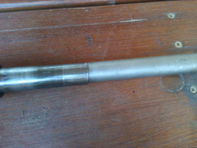

kládám schéma, co jsem narychlo spáchal..a průběžně děkuji všem co navrhují a radí...naposled jsem musel v autě rozpůlit altík, abych ten šroub dostal ven, prostě opruz skrz díl za pát korun. Ta řemenice je plast a uvnitř nalizované? ložisko, chycené inbusem...
Úpravu origo šroubu mám strach...jednak změním pozici kladky od altíku (mohl bych dát podložku o větší tlouštce), jednak ale myslím že hodně oslabím materiál, mezi dnem díry pro šroub kladky a dříkem je jen 2 mm a protože je díra skoro stejná jako tloušťka dříku, moc tam toho materiálu není...

Co ten imbus co drží kladku o pár mm zkrátit a udělat šroub, co bude mít více 'masa' mezi koncem dříku a začátkem závitu + ten rádius na přechodu?
Ale asi nejlepší by bylo tím původním šroubem hnípnout držák, na kterém bude ta kladka, pokud je tam možnost ji umístit trochu vedle...
Toho bych se tolik nebál, tomu šroubu stačí k funkci úplně malý zbytek původního průřezu, jak je vidět na té lomové ploše, ten lasturový lom z něj většinu sežral a pořád to drželo. To vyloučení vrubu udělá hodně.
bern> Neni treba odebirat tolik materialu jak vyznacuje cerna barva.. Taky je vyhodnejsi ekvidistantne zajet do obou ploch. Viz modre oznaceni. Vzal bych si ostry 4mm kulaty pilnik a na soustruhu to pri 800rpm bude za minutu hotove.
Obrázek
ta červená část co tam máš může být klidně větší, pokud ten altík vytáhneš a to ucho snížíš o kupř 3mm, pak dáš kratší imbus co drží kladku a hned máš místo 2mm 8 :wink: případně tu díru v altíku udělat na větší průměr a tu "šestihranou hlavu" taky

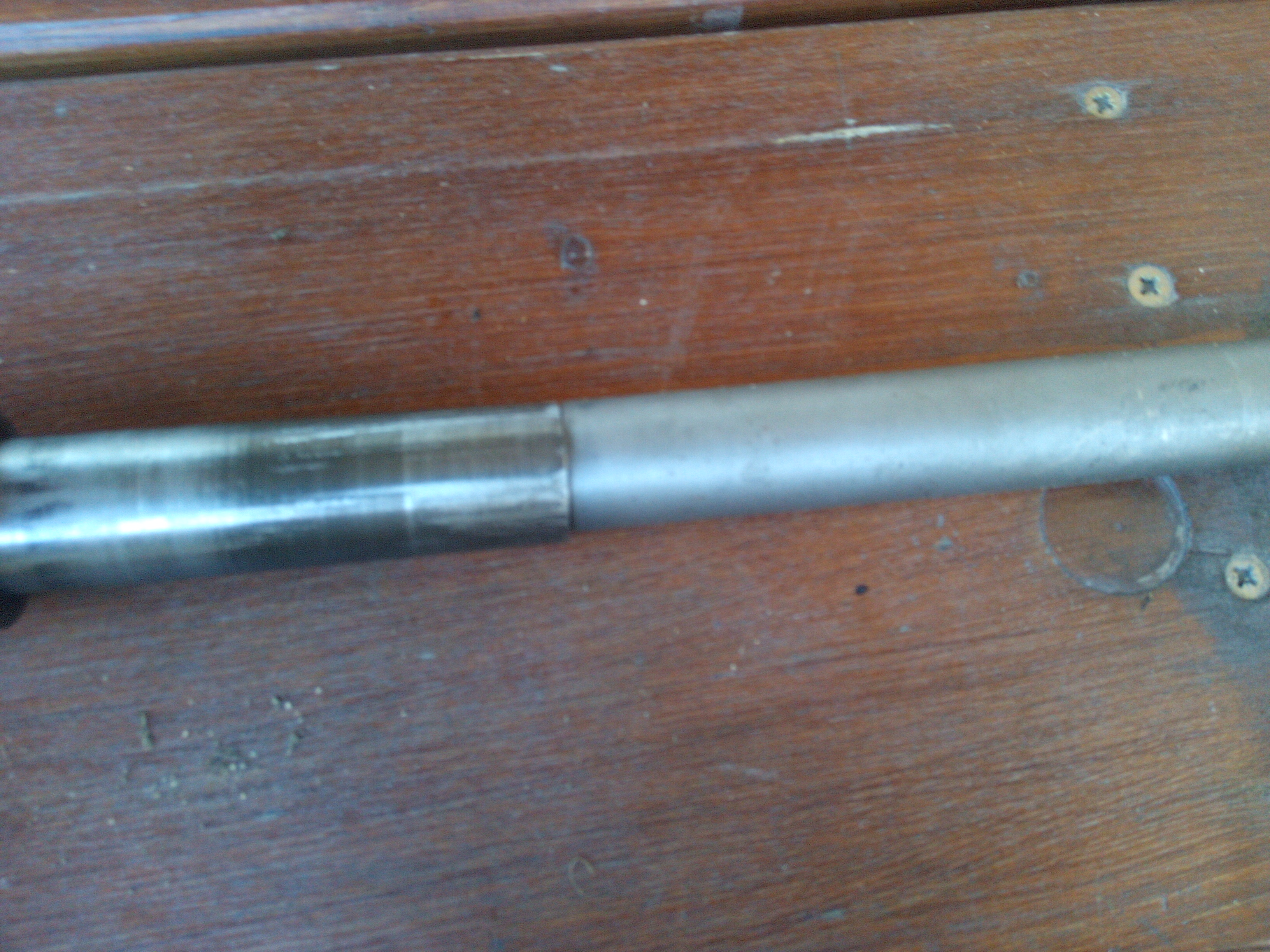

vracím se ještě ke šroubu na kladku řemene... starý šroub mi oměřili v profi kalírně na tvrdost a dodali i matroš na nový, včetně domluvy zušlechtění... Jen proím ještě o radu- v originále je kladka přidělána osmičkou inbusem do závitu v hlavě šroubu, uvažuji, zda neudělat šroub v hlavě s prodložením na průměr 8 mm a na konci závit na matku...tedy vše v jednom a kladka by se nasadila na prodloužení šroubu a zajistila matkou....o můj dotaz-nezadělám si zase na problém, že to bude v tom dříku kladky u hlavy šroubu namáháno? Nejspíš je z hlediska pevnosti lepší udělat díru do hlavy šroubu a zajistit to tím inbusem, že? v principu by u toho dříku na straně kladky mohl být taky rádius, pokud bych jej zvolil...Teď mám šroub uplý v soustruhu a z poloviny hotový a zvažuji jak dál, zda díra či dřík :c)

dám zušlechtit a uvidím...radius, víc matroše v průměru dříku, více matroše mezi dříkem a dnem závitu v hlavě... minimálně by měl jít lépe ven když uletí hlava díky tomu šestihranu na konci za závitem :c)
