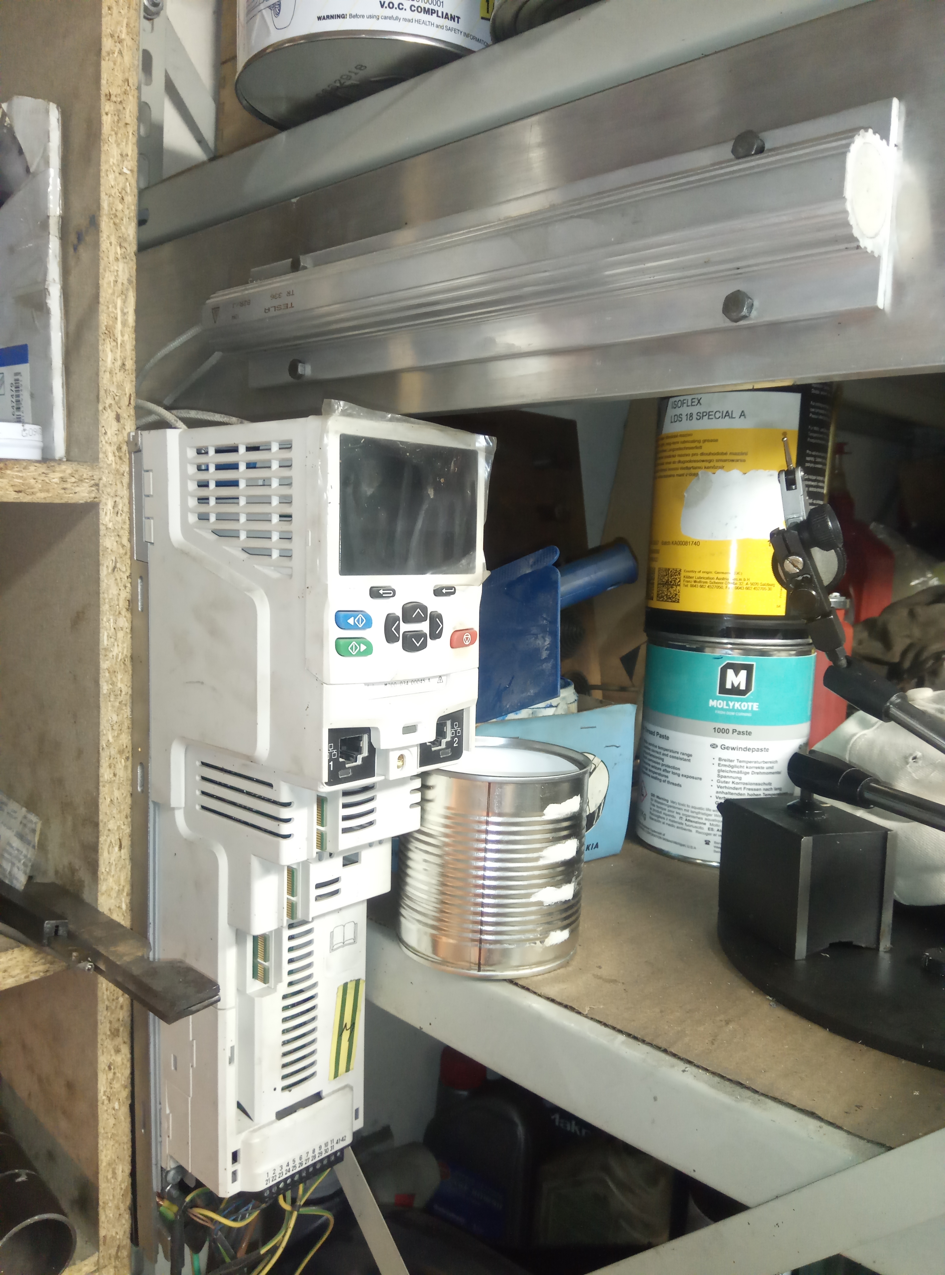

Ahojte,
tak som sa konečne dokopal namontovať FM čo mi stojí skoro pol roka v skrini na emenu. No a s tým vznikla otázka, ako čo najlepšie ovládať funkcie motora s FM. Potenciometer na reguláciu otáčok je jasný. No ostáva ešte chod vpred-vzad a JOG.
Väčšina užívateľov používa systém prepínania smeru otáčania páčkovým, alebo kolískovým prepínačom a gombíky štart-stop. A JOG je proste tlačítko.
Moc sa mi toto riešenie nepozdáva. Napríklad pri rezaní závitov je reverzovanie zložené z vypnutia motora-prehodenie otáčok -zapnutie a tak dokola čo sa mi zdá opruz. Doteraz som to mal na vačkový prepínač s "O" v strede a výkyvom 45° na obe strany a prišlo mi to docela šikovné. No ale potom bude trochu problém JOG, i keď otázka je, či ho na taký malý sústruh vôbec treba. Jednak tú hlavu pootočím aj rukou a okrem toho zvávity sa aj tak režu pri nízkych otáčkach (prevod predlohy) a čo som skúšal, tak pri 5 Hz sa vreteno točí tak 20 ot/min čo by stačilo aj bez JOG-u
Ako ste ovládanie riešili pri prerábke sústruhu na FM?

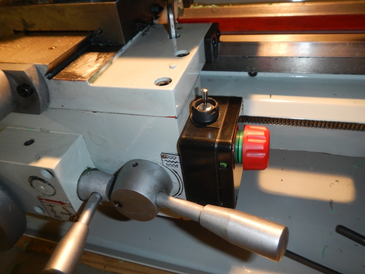

24. 6. 2020, 12:29
Thomeeque píše: 24. 6. 2020, 11:44
zverodoktor píše: 24. 6. 2020, 11:36 Ako ste ovládanie riešili pri prerábke sústruhu na FM?
Potenciometr na otáčky, třípolohový páčkový přepínač on-off-on pro zapínání a směr (nahoru normální, dolu nenormální :), střed vypnuto) a pak ještě stopku, která měnič hodí do INHIBIT (což nevím, jak moc je správné, protože to nebrzdí, jen to přestane budit motor - ale asi stejně nejde udělat jedno řešení pro všechny situace).
většina měničů umí nastavit ovládání "tlačítky"
tedy mám třípolohový páčkový přepínač bez aretace krajních poloh + stop rozpínací tlačítko
(jde pochopitelně použít dvě tlačítka + stop rozpínací - ale je to konstrukčně větší)
JOG - pokud měnič umí - doporučuji použít jako další tlačítko - je to vynikající věc při kontrole vycentrování dílu - po dobu stisku se motor/vřeteno pootáčí minimální (nastavenou) rychlostí - a to hodinkám neublíží
k obrázku - páčkový přepínač na směr (bez aretace), zelený mikrospínač na jog, potenciometr na otáčky a celé víčko na mikrospínačích jako STOP

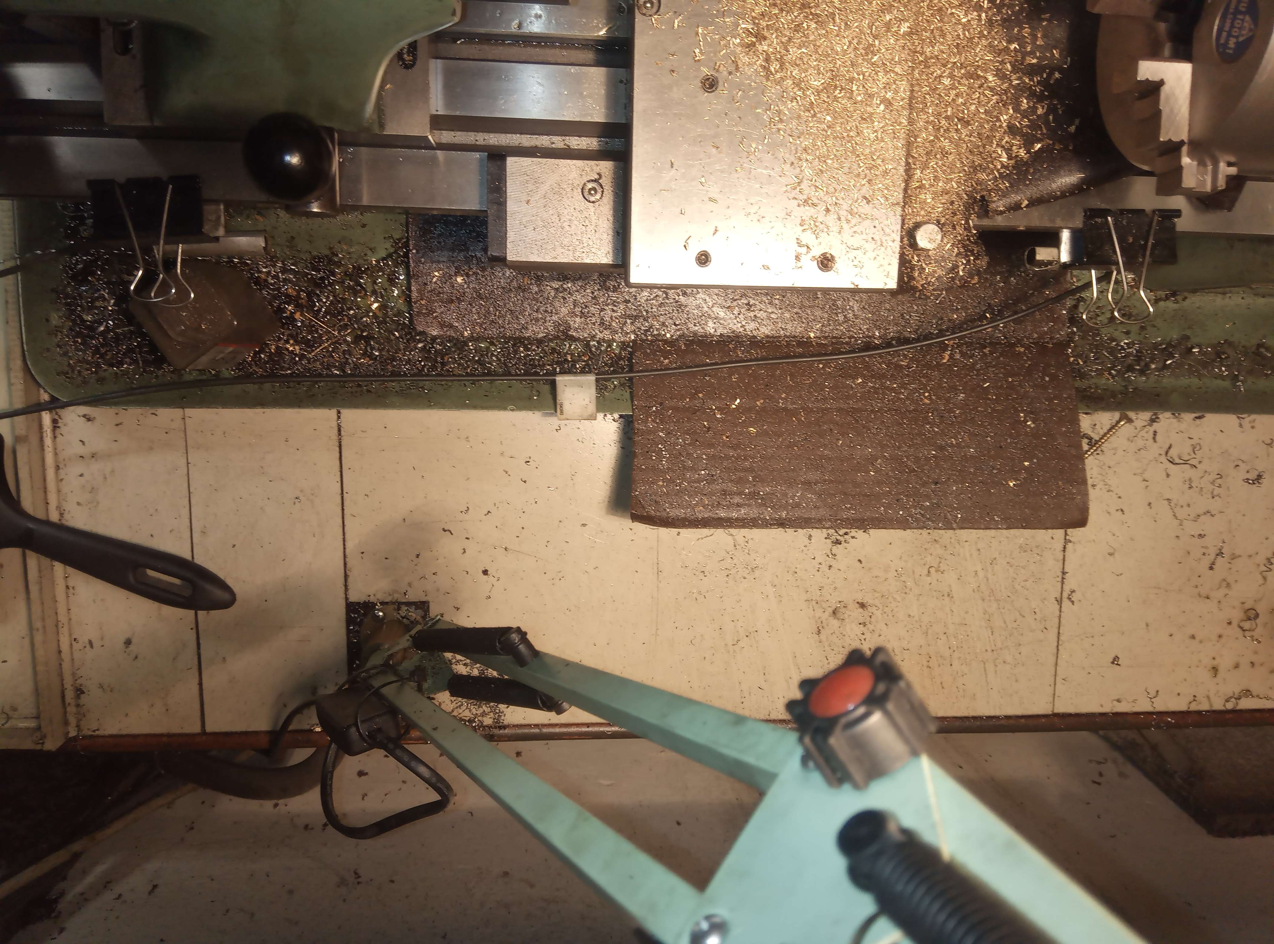

tiborius
Příspěvky: 410
Registrován: 9. 8. 2018, 1:58
24. 6. 2020, 8:09
Ja používam pôvodný prepínač + potenciometer samozrejmosť. režem tak závity že sme dali dva snímače ako dorazy.
jeden na jeden smer druhý na opačný smer. ak režem závit tak nastavím doraz na koniec závitu tam sa mi automaticky zabrzdí stroj. vyjdem zo závitu reverznem a znova znova. Použiť sa to dá aj na pri sústružení ako doraz.
Foto som len teraz cvakol aby bolo zrejmé ako to mám ja. Prevedenie viem nie je ukážkové ale funkčnosť je 100 %.

tiborius píše: 24. 6. 2020, 8:09 Ja používam pôvodný prepínač + potenciometer samozrejmosť. režem tak závity že sme dali dva snímače ako dorazy.
Tie indukčné koncáky sú zaujímavé riešenie, aj s jednoduchým spôsobom pripnutia na lože :) . Polohu koncáku predpokladám nastavuješ podľa LED ktorá indikuje zopnutie priamo na koncáku. Ako máš nakonfigurovaný menič pre tieto snímače? Máš ich na logických vstupoch?
Nieje problém s falošným zopnutím, keď tam napadajú špóny?
