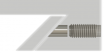

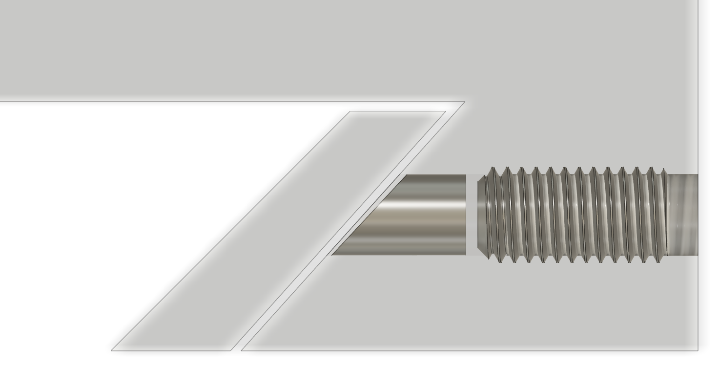

Dorábal si niekto na sústruh zámok na priečny posuv? Keďže mám v skrutke už dosť dobrú vôľu (asi tak 2mm :lol:) tak by sa mi ho občas hodilo zamknúť (napr. pri vŕtaní veľkými vrtákmi v nožovej hlave). Napadlo ma, že by som navŕtal do suportu závit na červík a priťahoval priamo klinovú lištu, pod červík by som dal nejaký kúsok bronzu s uhlom rybiny. Videl som to na čínskych sústruhoch, ale na veľkom sústruhu som to nikdy nevidel. Bude to fungovať, alebo to radšej spraviť inak? Nerád by som tú klinovú lištu poškodil.

Na mojej frezke je to riesene takto ale pin nie je skoseny ale len fo kuzela s uhlom listy. Problem nastane ked pri castom zamykani supportu sa mi ten pin roztlacil do hribika posobenim nastavovacieho cervika a tym padom zostavala os visiet zamknuta.
Myslienka dobra ale pre k dokonalosti chyba aby ten pin bol napevno prepojeny s cervikom, a samozrejme zamykat s citom.

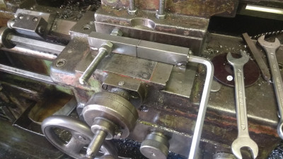

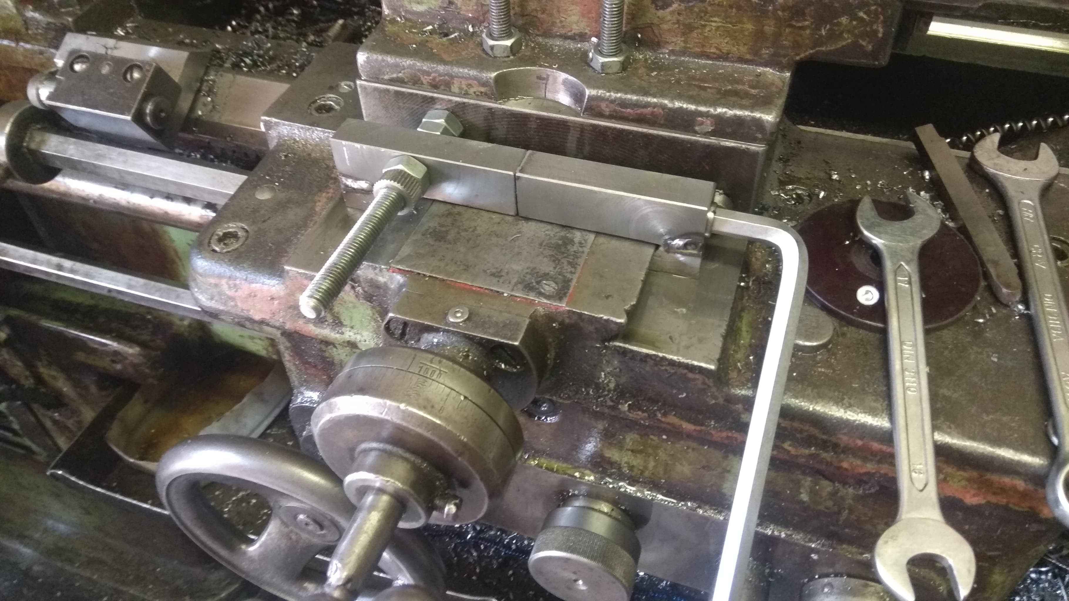

Nakoniec som to vyriešil takto, keď sú matice vľavo pritiahnuté, tak to funguje ako zámok suportu, po nastavení tých matíc sa to dá použiť ako doraz. "Frézované" v sústruhu, takže vzhľad nič moc, ale funguje to dobre, stačí zľahka pritiahnuť imbus a suportom sa nedá pohnúť. Mal by som si konečne kúpiť frézku :lol:
