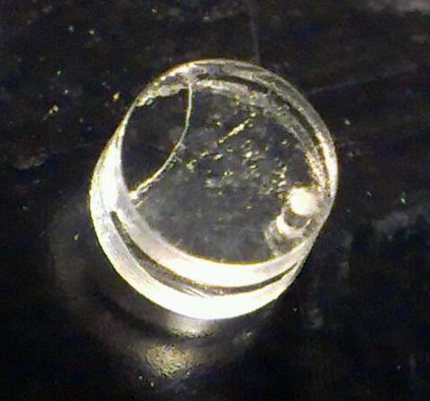

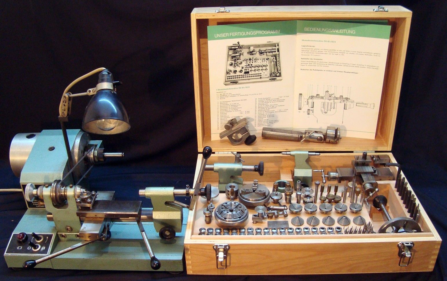

Je to naozaj milá mašinka. Ku mne sa dostal náhodou pri upratovaní nejakého skladu keď tú krabicu prekladali asi piaty krát tak som sa spýtal, či si to môžem zobrať a nikto nenamietal, lebo nemal celkom predstavu čo to vlastne je.
Chýbajú mi akurát skľúčovadlá, tie zrejme niekto štípol. Na druhej strane využiteľnosť je akurát v oblasti naozaj jemnej mechaniky-hodinárstva. Klieštinky sú od 0,1 po 8 mm a to je v reále aj maximum čo to dokáže pohodlne obrábať. Tak raz do roka ho oprášim keď potrebujem vyrobiť nejakú drobotinu neštandardného tvaru. Napríklad takýto 3 mm akrylátový klip na obličkovú cievu potkana, alebo externý fixátor pre labuť
