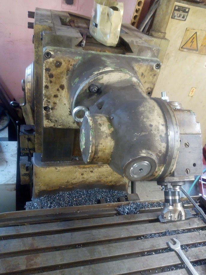

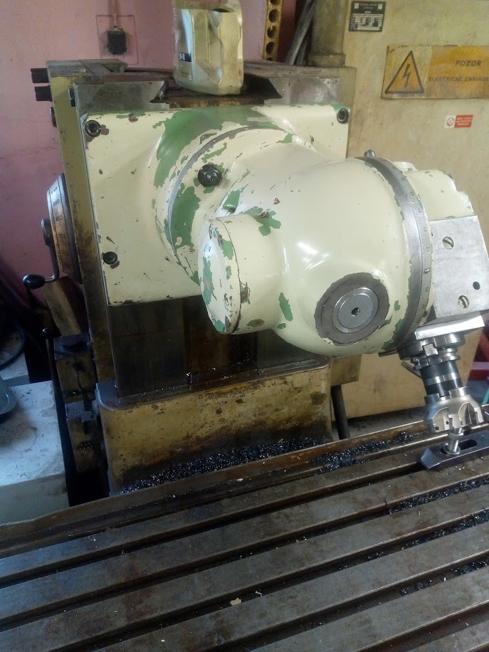

Tak dneska jsem zkusil na doporucení "well done odmasťovač za studena" a je to absolutní bomba, nekteré druhy barev to leptá.
