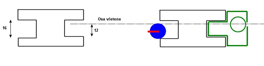

pořídil jsem na Aukru vnitřní nůž S12K STFCR/L 11. Má válcovou stopku d12 a chci se zeptat, jak se to upíná.
Držák přímo do hlavy se evidentně nevleze, takže mám sbrousit stopku naplacato a vypodkládat anebo vyrobit držák podle posledního obrázku?
Díky, Radek
(CNC Tron, CNC Proxxon MF70)
Příspěvky: 3834
18. 11. 2009, 10:20
Jo ten poslední obrázek je OK :wink: ,ale ten držák ¨co budeš upínat do hlavy udělej kolmo na nůž,někde jsem to tady už fotil a bude to pipi :lol:
nebudeš tak potřebovat dva fochy ale jenom jeden

Vnitřní díru pro nůž obrobte na vlastním soustruhu a máte zajištěnou osu na 100%

Monteg píše:Vnitřní díru pro nůž obrobte na vlastním soustruhu a máte zajištěnou osu na 100%
:D Jasně, akorát musím splašit dvanáctku vrták s MK3 anebo kleštinový upínač, kleštinu a obyč vrták. A samozřejmě by to chtělo výstružník - ten jediný v dílně mám. :D
Aneb: Čím víc hraček v dílně mám, tím víc jich potřebuju.
Jednodušší zřejmě bude dát inzerát do patřičné sekce, protože frézovací operace stejně nemám jak udělat.
Radek
Ale kde je napsáno, že břit musí být přesně v ose těla nože?
Petr Spáčil

19. 11. 2009, 5:26
Taky mě napadlo, že když nůž natočím břitem dolů, tak ho nemusím o tolik zdvíhat. Ale pokud bude břit rovně, tak budu mnohem líp chytat správnou polohu vůči díře, ne?

19. 11. 2009, 5:32
rawen píše:Taky mě napadlo, že když nůž natočím břitem dolů, tak ho nemusím o tolik zdvíhat.
Tento trik jsem v nouzi už několikrát použil, ale je to napytel - blbě se na to kouká, a hlavně je to náchylnější na vibrace - má to tendenci zvedat celý suport (v rámci vůlí).

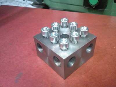

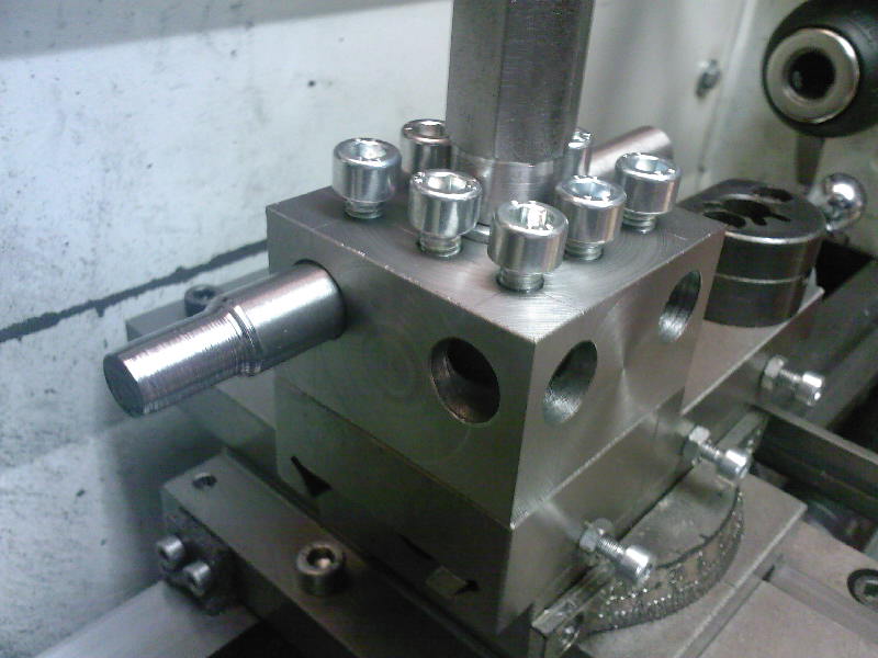

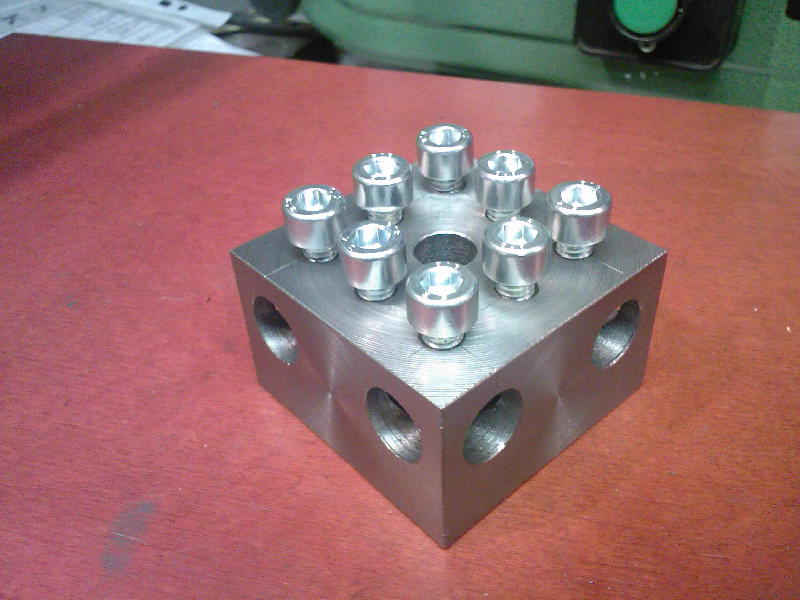

O víkend jsem ji taky dělal, měl jsem nějaké to radeco 12mm.
Zbývá dodělat nože :lol:
rawen
Příspěvky: 1586
Bydliště: Prostějov
14. 12. 2009, 9:10
Mám vyrobené něco podobného - jedna díra 12, další 10 a krátké 8 a 6 a 4mm na závitové nožíky.
Bohužel mi to jako čerstvému otci jde straaaašně pomalu. :)
Radek
P.S.: Jo, a šrouby budou 6ky, stejně jako v nožové hlavě.
potraviny
Příspěvky: 1965
Bydliště: Most
14. 12. 2009, 9:25
Seženu-li menší průměry radeca, udělám jinou, není to takový kumšt. Já mám ale v zásobě jen radeco 12mm.
Kilovolt
Příspěvky: 829
14. 12. 2009, 10:26
Teda vypadá to dobře,Z čeho si to vyrobil?To s těma různejma dírama je recht.BTW Potraviny-už taky rádluju :lol:
