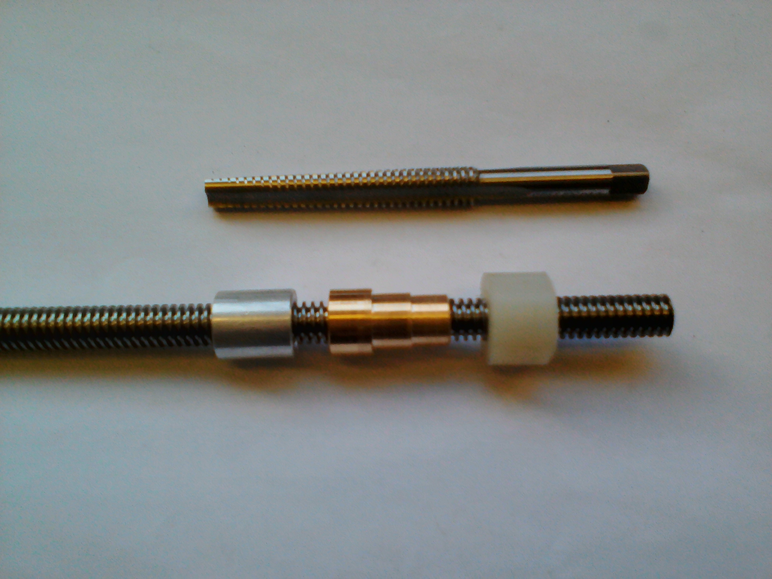

Rozhodl jsem se, že si na svou budoucí CNC hračku vyrobím trapézové matice z bronzu nebo mosazi.
Objednal jsem závitník Tr 10x2 z následujícího odkazu:
https://www.aliexpress.com/item/4000098 ... 43e9YYl0tq
Po dvou měsících čekání jsem běžel z pošty rovnou k soustruhu :lol:
Zkusil jsem vyříznout závit do nějakých zbytků materiálu - hliníková slitina, mosaz, silon.
Předvrtal jsem vrtákem o průměru 8mm. Závitník řezal/řeže krásně; břit stále jako nový.
Zkusil jsem matice našroubovat na zbytek trapézové tyče z CNCshopu.
Šly našroubovat se zdánlivě přiměřenou vůli, nicméně po chvilce jsem seznal, že mají značnou radiální vůli.
Přiložil jsem úchylkoměr, a vikláním matice jsem zběžně naměřil:
-axiální vůli cca 0,1mm
-radiální vůli cca 0,5mm (na průměru)
Silonová matice je vlivem pružnosti nepatrně těsnější. Hliníková a mosazná měly vůli prakticky stejnou.
Závitník je na mnou zamýšlené matice k CNC frézce použitelný; stejně budou dvojité s vymezováním vůle.
Než kupovat drahý matice a složitě je upravovat, je pro mě výhodnější vyrobit je komplet.
Vlastní závěr nechť si udělá každý sám :)

Když použiješ trigonometrii, tak zjistíš, že ty vůle by mohly vzájemně odpovídat. Po válcované tyči nechtěj extra přesnost. Přesnější bude asi ten závitník, co se týká profilu.

Ty vůle odpovídat budou, to je mi jasný :) Nicméně myslím že koupené matice takovou vůli nemají. Uvidím až se mi nějaká dostane do ruky.
Jen si tak hraju a zkouším jiné možnosti. Často se tu řešilo levné řešení s tr. šrouby, ale snad nikdo to neřešil nákupem Čínskýho závitníku :D Tak referuju... :lol:

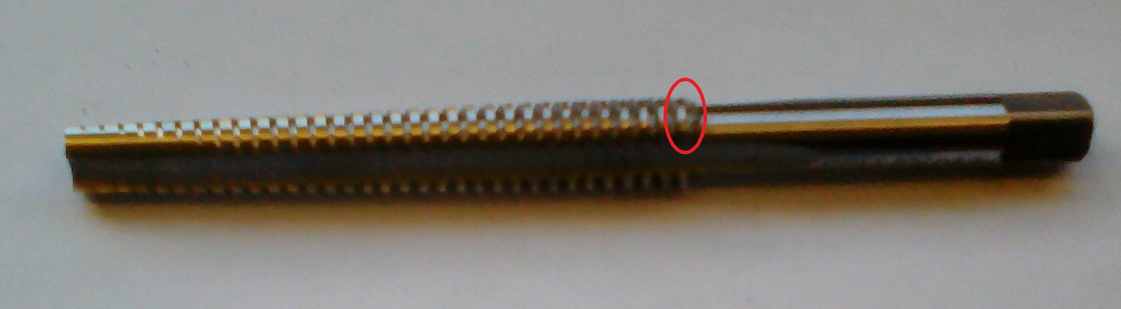

Příspěvky: 3734
14. 7. 2020, 6:56
ja mám tiež tento závitník a narezaný závit bol dosť vaklavý. Šmaril som ho do šuflíka naštvaný, že som kúpil ďalší čínsky šmejd. Nedávno pri upratovaní som ho prezrel a zistil som, že jeden s posledných zubov je širší ako ostatné v dôsledku toho, ako obrusovali stopku nástroja a nejak to nevyšlo. Zub som odbrúsil preč a je to lepšie. Skús prezrieť aj ten tvoj, či nemá rovnaký neduh.
(obrázok závitníka je tvoj, iba som pre názornosť označil čo myslím)

Prakticky můžeš odstraňovat co chceš, výsledek bude furt stejný (pokud závitník nebrousil dxxxxl).
Protože trapezový závitník neřeže na bocích, ale na té ploše na vrcholu (tříska je lichoběžník - ne patvar po celém obrysu závitníku) - profil se tudíž nabrousí po celé délce stejný a tříska se "dělá" řezným kuželem.
Viz geometrie jakéhokoli běžného závitníku.
Naopak obvykle se brousí (pokud profil nemá archimédem podbrušovaný - což za ty peníze rozhodně nemá) mírně stažený směrem k stopce - aby na bocích pak při řezání nedřel.
To, že má ten poslední zub zprasený (větší) je pouze tím, že ten soudruh z PRCu, co to bastlil, si nevšiml, že ten profil musí nabrousit až do konce toho, co má předhrubované.

Už prvně jsem koukal, že ten konec je nějaký divný, ale nevypadá zásadně špatně. Geometrie je tak jak píše Milan, takže to vypadá že nemá smysl závitník upravovat... Nicméně! :lol: Když obrousím velký průměr závitníku, tak sice bude šroub "drhnout" velkým průměrem, ale zmenší se radiální vůle a zvětší se axiální. Tu bez problému vymezím, a získám (teoreticky) tu výhodu, že bude šroub v ose a nebude se v maticích křížit :idea:
Až bude čas tak nastartuju kameníčka a něco zkusím :D Jen si musím připravit finální šrouby, protože každý bude vyválcovaný jinak :P
