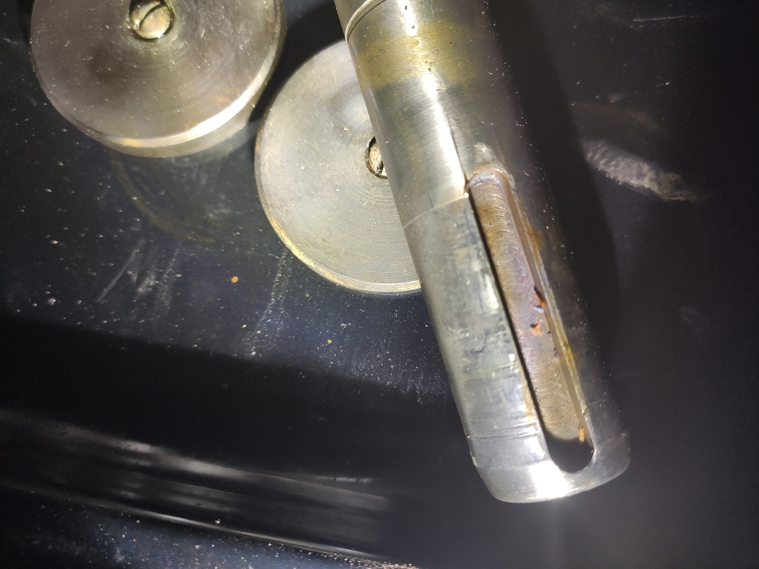

Přemýšlím o tom, že bych nechal zrenovovat hřídel frézky FN32, na kterou se připojují frézovací hlavy. Je vychozená:
Průměr hřídele je 25 mm. Obroušení před (je-li potřeba) a po nástřiku si udělám sám.
Vůbec nevím, kolik to může stát. Kdyby někdo uměl žárový nástřik nebo o někom věděl, tak prosím pište.

No ,dá se.. ale počítej s tím,že výchozí součást bude při tom tmavě červená,. Taky ta drážka pro klínek není ideál,ten nanesený okraj se může odštípnout..Možná by bylo líp ji celou zakovit a pak (jinde) škrábnout novou..
Kdyžtak se ozvi.
