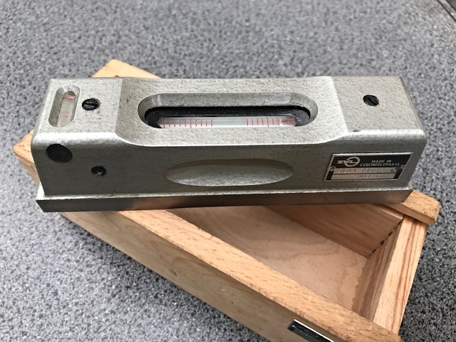

Prodám novou nikdy nepoužitou a zkalibrovanou strojní vodováhu ZVL 150 mm, 0,01 mm/m.
Kdysi jsem ji koupil a nechal zkalibrovat a od té doby smutně leží v zásuvce. Nová, nepoužitá, neťuknutá!!!
Cena: 750,- Kč + případná pošta, osobní odběr v Praze vítám...

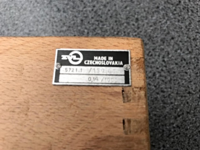

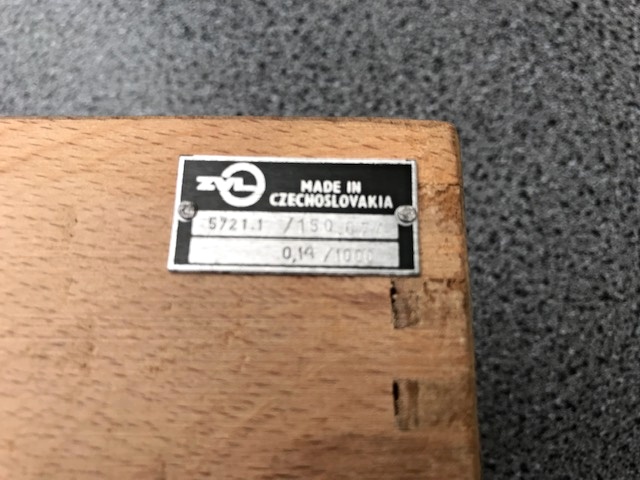

No, já tam čtu 0,14/1000 mm a to je sakra rozdíl od tvé deklarace :(

Já ti nevím Kadle, ale ta trubička je tam asi původní a má zakřivení pro těch 0,14/1000 mm. Nebo to snad někdo měnil. Ještě jsem se nesetkal s tím, že by se změnil rádius ve skleněné trubce tak podstatně, že by se to samo překalibrovalo na 14x lepší přesnost. Nějak tomu nemůžu uvěřit.

Já neříkám, že jsi podvodník. Jen upozorňuju na rozdíly v údajích. Zkus si to někde na vodorovné ploše. Na té délce 150 mm by měla být změna o 0,02 mm na jedné straně váhy posunutí bubliny o jeden dílek.

Já ten protokol chápu tak, že před seřízením to bylo na otoč těch 0,06 a po seřízení 0,01 rozdíl. tj posunutí bublinky o ,3 mm. Ale nakonec se kluci dohodli, obchod proběhl a kupující ví, že má váhu kde jeden dílek dělá 0,14mm/metr, což jest cca 0,02 mm na délku váhy. Jen tak na okraj, při měření váhu raději otáčej a měř v obou směrech a výsledek zprůměruj, pokud ukazuje rozdílně. Nebo zkalibruj. Pokud máš něco stabilně vodorovného, není to žádná věda. Chce to jen trpělivost, přikrýt váhu nějakou krabicí, jinak jde bublina za světlem.
