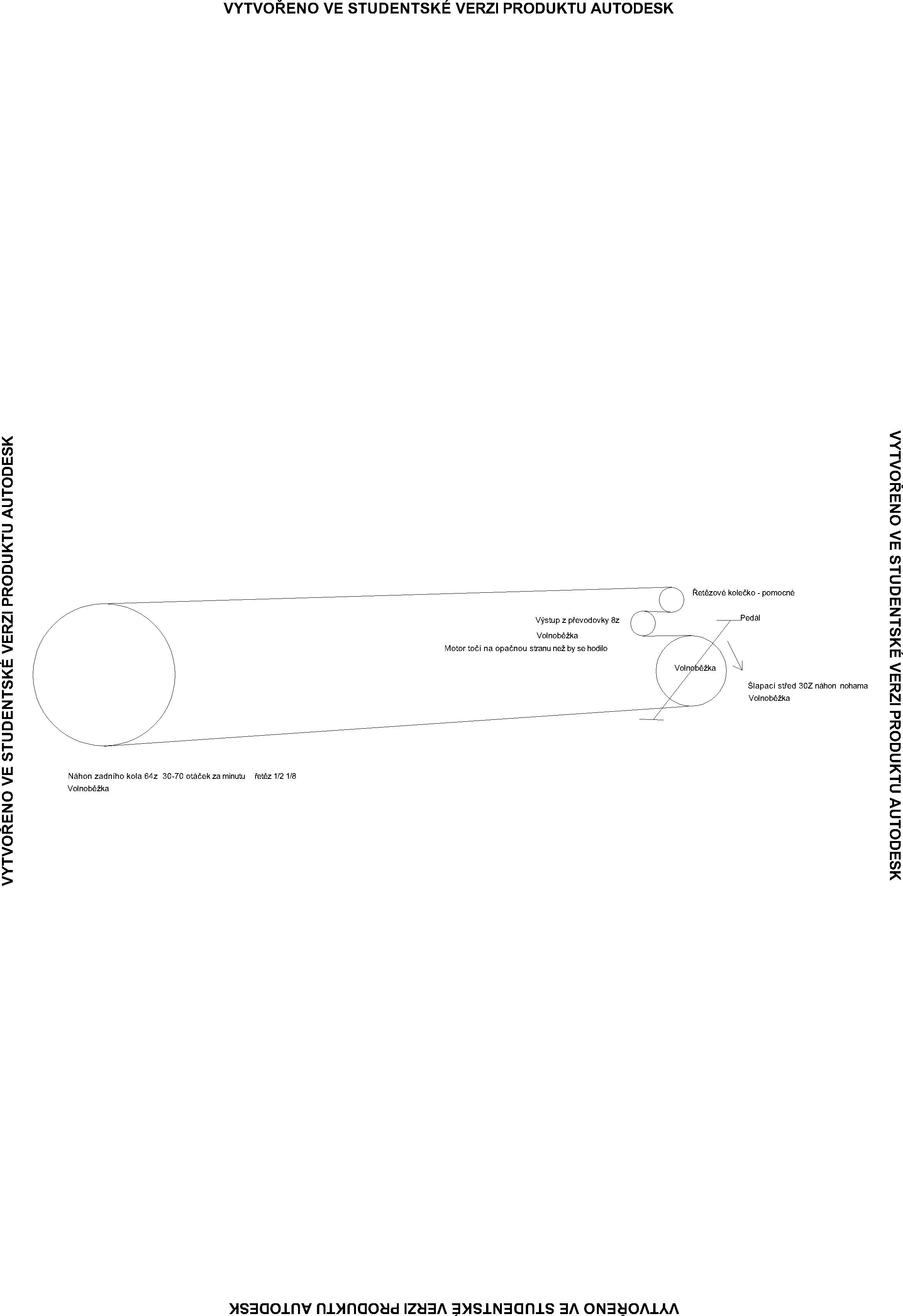

Ještě jsem narazil na jeden problém u motokola, které právě stavím. Hřídel motoru se točí na opačnou stranu, než šlapadla. Já bych chtěl mít vývod z motoru včetně převodovky na pravé straně, jako je převodník na klikách. Kdysi jsem toto řešení někde na fotce zahlédl, ale nejsem si jist, jestli by to fungovalo.
Vím, že tam budou ztráty, ale kolo bude primárně poháněno benzínovým motorem honda gx35, 1kW s řemenovou převodovkou, takže to neřeším. Šlapání jen na rozjezd, nebo pro případ nouze.
(běžně se toto řeší pomocnou hřídelí, která přenáší sílu zleva doprava, ale jestli by to šlo, tak bych ji rád vynechal)
Díky.

já z toho nějak nepochopiljak bude ten motor spřažen s kolem ? , ale ten motor by se měl dát snadno přesvědčit k opačnému směru chodu - teda pokud je to dvoutakt .
Příspěvky: 10279
Příspěvek 19. 7. 2020, 4:34
4 takt je to

zadní kolo je normální kolo s cvrčkem a singl speedem
vepředu je normální šlapací střed s klikami a šlapkami
jen by se mezi zadní pastorek a převodník přidaly dvě řetězová kola, jedno by bylo naháněné z motoru, druhé by jen vedlo řetěz

a to by ti nevadilo že by se ti pak pořád točily kliky když by jel motor ? to je docela nebezpečné .

U toho slapaciho stredu ma na obrazku napsane volobezka...

Daj náhon na to horné kolečko- kde máš pomocné, a šponovanie medzi ne (tam kde máš teraz náhon)
