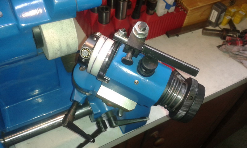

Video na youtube ma inšpirovalo na adaptáciu možnosti podbrúsenia konusových britov nastrojov. Jedná sa o prispôsobenie prípravku na ostrenie fréz. Preskrutkovaním ložísk sa dajú podbrusovať 1,2,3,4 brity. Prstence sú vyrobené z plastu (v mojom prípade zo silonu), aby sa dali meniť rôzne stopne podbrúsenia (1,2,3,4 stupne) . Držadlo prstencov som priskrutkoval k telu prípravku s dvomi skrutkami M4 , prstence sú nasadzované na držadlo na tesno, poprípade zaistené červíkom.
Tu je video : https://youtu.be/NiopGHQNaRY
A video inšpirácia: https://www.youtube.com/watch?v=5YUzoChUbvY
Podbrus na ostričke DM2770 a jemu podobných.

ten nápad s pridávaním ložísk je naozaj vtipný a účelný. Ako malú úpravu by som navrhol dať zakrytované ložiská, do týchto otvorených za chvíľu napadá brúsny prach a prestanú sa točiť. Ako ti tá hviezdička po nabrúsení funguje? Práve pár dní dozadu sa tu na fóre rozoberalo, že brity nebývajú symetricky rozdelené po 120° po obvode, ale pre kľudný chod jeden býva posunutý o 5° a to je dôvod, že po takomto brúsení hviezdička dobre neberie.
Ja som nedávno dotrepal domov s cieľom podbrusovania nástrojov prípravok na brúsenie výhrubníkov z ruskej nástrojovej brúsky, princíp funkcie je veľmi podobný.
