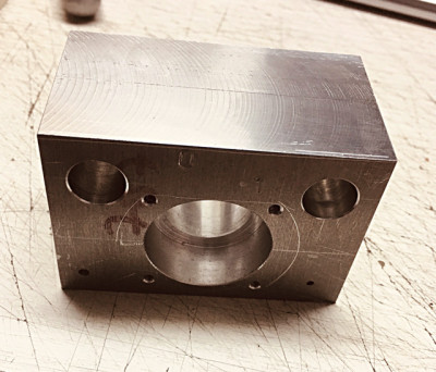

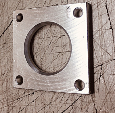

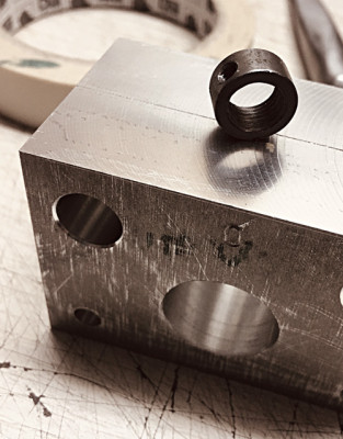

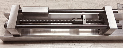

Tak jsem vykročil. Viděl jsem na vlastní oči Wegstra a věřte nic moc. Pak jsem navštívil dva kámoše a čínskejma hračkama. Ta za 6000,-Kč je fakt dost mizerná, při bočním tahu na vřeteno (použil jsem diditální mincíř) 200gramů už byla vůle cca 0,6mm. Ta dražší 15000,- byla prokazatelně lepší, tam ta pružnost konstrukce byla lepší, měla kuličkáče, ale přesto síla materiálu a dlouhé 12mm tyče, prostě nic moc. Klíčový problém obou je řízení arduino a upravené GRBL.
Volba tedy byla jasná, ve skříni mám spousty různých zbytků ..... Impulzem byl nakonec místní inzerát na polohovací osu. Ideální Z-ko, zdvih 42mm, stoupání šroubu 1mm, příruba na motor NEMA 16 a cena lidová. Zbytek je klasika Osa Y 12mm tyče, 1204 kuličkovej šroub. V přírubě u motoru ložisko 3200 přichycené přírubou. Pracovní délka 210mm. Celé je to uložené v U profilu 80x40mm, což zaručí tuhost. Samozřejmě obě příruby jsou obráběné společně, abych eliminoval případné nepřesnost. Tady použiju asi NEMA 17 nebo SONCEBOZ. Osu X udělám asi ze 40mm profilů, vedení bude pro změnu 16mm podepřené tyče, kuličkáč opět 1204 a celková délka 300mm. Tady je výhoda, že po montáži toho základu můžu na jedno uchycení obrobit všechny pracovní plochy.

Komponenty osy Y
Komponenty osy Y
matice M10x1 s červíkem M4
Společné obrábění
Společné obrábění
Příruba na ložisko přesah je 0,2mm

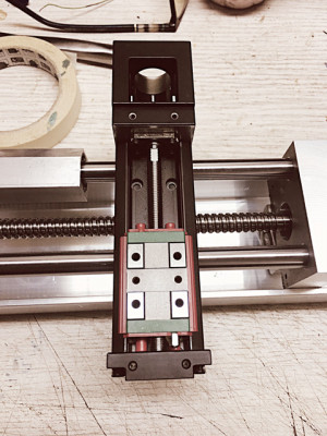

Tak osa Z je hotová a nakonec na ní přijde tohle vřeteno. Celkově to byla docela hoňka, díry stranou mimo osu. Abych dodržel souosost, tak na nema17 je klasické zapuštění a na druhé straně zase přesah do díry pro původní motor.
