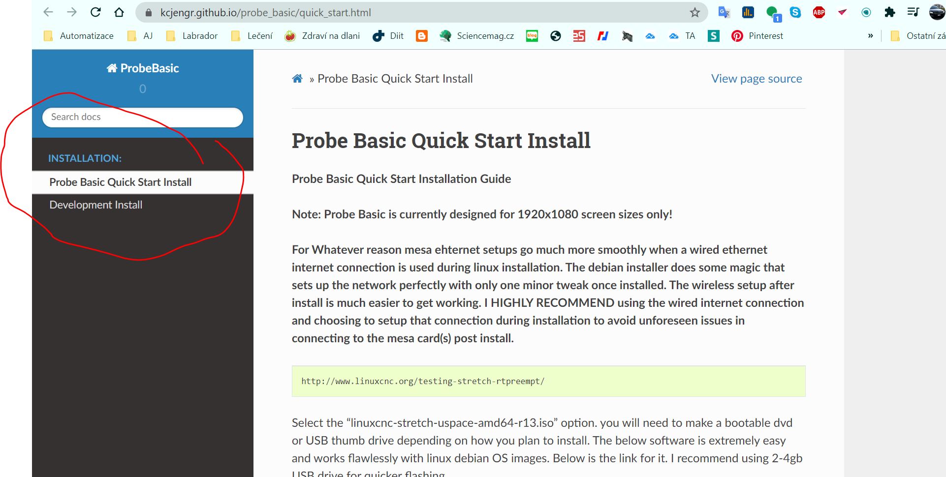

Zde jsem našel pěkný návod:
https://www.drdflo.com/pages/Projects/CNC-Mill.html
Nevíte jaký je rozdíl mezi Probe basic quick start install a Development install?
21. 7. 2020, 8:32
Mara2000 píše: 21. 7. 2020, 8:12 Nevíte jaký je rozdíl mezi Probe basic quick start install a Development install?
Já o Probe Basic nevím vůbec nic, vidím to prvně v životě.
Ale celkem obecně platí, že Quick install znamená, že si na počítač nasypeš nějaké předvařené řešení.
Development install znamená, že si tam nainstaluješ zdrojáky a pak si můžeš daný produkt upravovat (pokud to umíš).

Mara2000 píše: 21. 7. 2020, 7:41 Jaká poslední edice Linux CNC je vhodná pro výše uvedené?
v návodu je krok https://kcjengr.github.io/probe_basic/quick_start.html
2- Upgrade to LinuxCNC version 2.8

Instaloval jsem development verzi probe basic:
https://kcjengr.github.io/probe_basic/dev_install.html
První zásek - zhozené servery pro stažení balíčku ( dnes už se naštěstí rozjely a nová instalace již prošla ) :
sudo apt-get update
sudo apt-get dist-upgrade
sudo apt-get install dirmngr
sudo apt-get install software-properties-common
sudo apt-key adv --keyserver hkp://keys.gnupg.net --recv-key E0EE663E
sudo add-apt-repository "deb http://buildbot.linuxcnc.org/ stretch 2.8-rtpreempt"
sudo apt update
sudo apt upgrade
sudo apt dist-upgrade
Druhý zásek:
cd probe_basic
pip install -e .
cd
cp -r ~/probe_basic/probe_basic/fonts/ ~/.local/share/
cp -r ~/probe_basic/config/xyzab/ ~/linuxcnc/configs/
- zde na termínálu vyskočí chyba ,,no such fie or directory,, , řeší to i na ENG forech zatím bez úspěchu takže deveopment verze kdy lze upravovat screen je nefunkční.
Prozatím nainstalována verze quick install:
