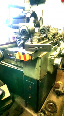

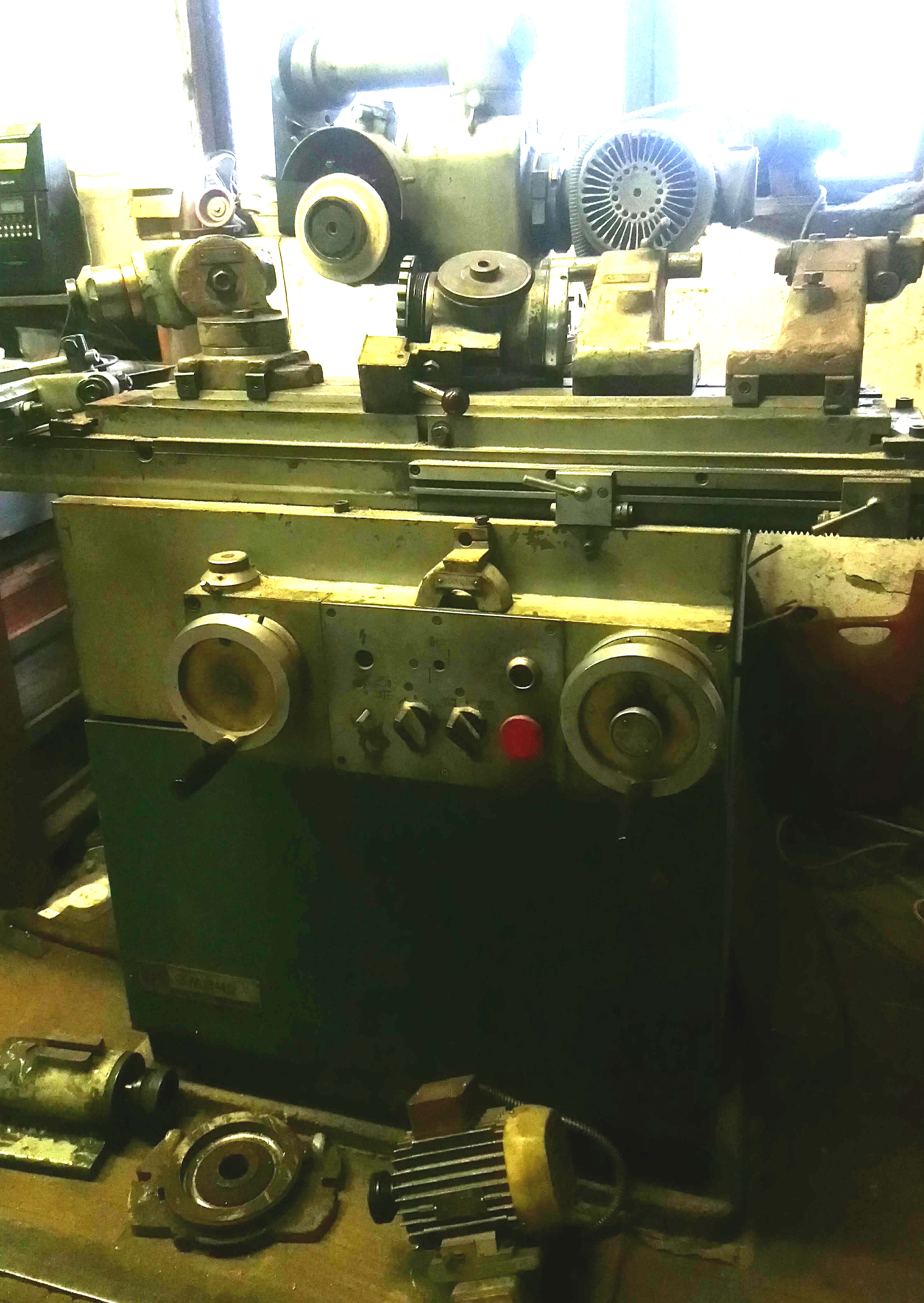

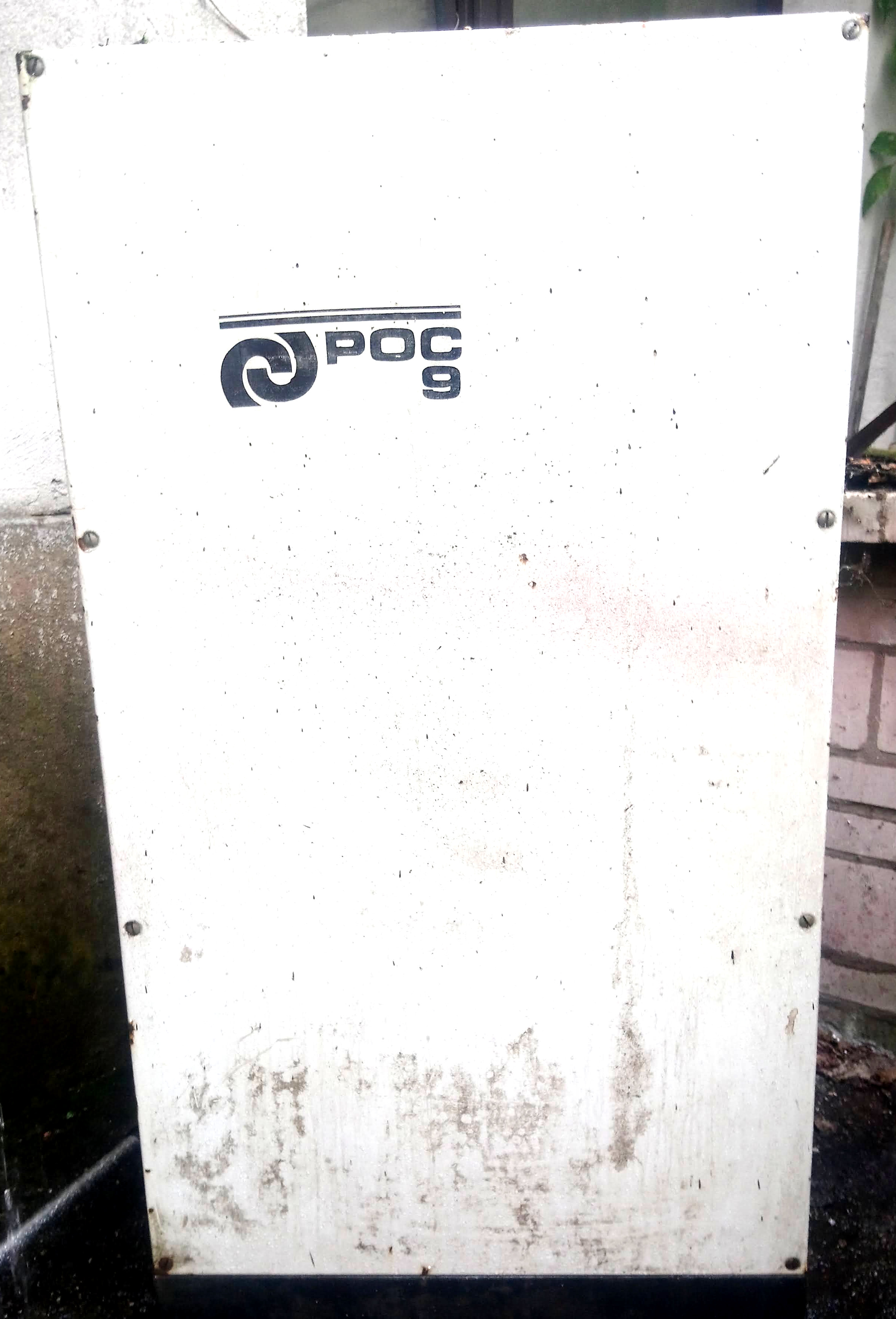

Dobrý den, prodám nástrojovou brusku sovětské výroby 3m642, málo používaná, posledních pár let již zcela nevyužita. Ke stroji přidám manuál v češtině včetně výkresů a příslušenství jako je dělička a další (viz foto). Dále je k brusce staré odsávání.
Cena za komplet 30 000 kč (je to pouze nástřel, snad ale ne úplný přestřel). Zlínský kraj.
Edit: Sleva na 25 000 kč za komplet, 22 000 kč bez odsávání.

samostatně bys to odsávání neprodal?

Odsávání by samostatně šlo.

tak o odsávání již nemám zájem je to pro mě moc velké

Má alespoň podélný hydraulický posuv, nebo jen ruční ?

marten3 píše: 26. 7. 2020, 3:04 Má alespoň podélný hydraulický posuv, nebo jen ruční ?
čoveče vždyť to neni cnc neboj se toho kolečka to neni zbiječka nekope to
sustruh sv18 ,vrtačka
aleshonsa
Příspěvky: 2956
26. 7. 2020, 5:04
peter1 píše: 26. 7. 2020, 4:35
To nemá s CNC nic společného. Někde se to tu v jiném vlákně řešilo - když se při rovinném broušení hýbe se stolem pomocí kliky tak je to na povrchu vidět. Jediné řešení je buďt hydraulika, nebo tahat stůl ručně.
Já myslí, že hydrauliku nemá - to by byla vidět pod stolem pístní tyč a hydraulická jednotka je celá extra bedna co se se staví napravo těsně vedle brusky, vypadá to podobně jako u BUA16, viz https://honzahorka.rajce.idnes.cz/Nastr ... /841373183 . Tedy samozřejmě za předpokladu, že je to originál hydraulika od výrobce. Pak ale měla bruska označení 3M642E
Ale asi to bude vědět nejlépe majitel jestli to tam je nebo ne :D
Co mi někdo říkal tak ty 3M642E tu snad vůbec nebyly, stejně jako modifikace 3M642E-1 s delším chodem stolu.

aleshonsa píše: 26. 7. 2020, 5:04
Ano, to je to, co mně zajímalo, ale v těch označeních ruských brusek se nevyznám, každopádně bych mimo jiné využíval na broušení na plocho menších ploch a to mi ručně přijde nešikovné. Jinak u téhle brusky se mi líbí řešení vřeteníku, zdá se mi to lepší než u BN102.
aleshonsa
Příspěvky: 2956
26. 7. 2020, 7:07
Taky bych řekl, že je lepší. Je tam MK4, celkově mohutnější a dá se vytočit na takovém excentru jako u BN102C
Jedině tam tu hydrauliku dodělat. Já to mam taky bez a původně jsem to chtěl tak řešit. Pak jsem ale koupil malou magnetku. U Haberkorn se dá koupit stavebnice - tj. válec a pístní tyč v metráži, pístní hlava, hrdla, těsnění. Tenkrát mi před asi 5ti lety udělaly nabídku za vše potřebné za asi 3 000,- CZK. Pak ještě k tomu hydraulickou jednotku.
Bohužel v prostoru pod stolem na hydrauliku není nic připravené - žádné díry nebo držák, nic.

aleshonsa
Příspěvky: 2956
26. 7. 2020, 7:09
aravan píše: 26. 7. 2020, 5:34 Sleva na 25 000 kč za komplet, 22 000 kč bez odsávání.
Co je tam vše za příslušenství - taková kolébka na magnet tam není?

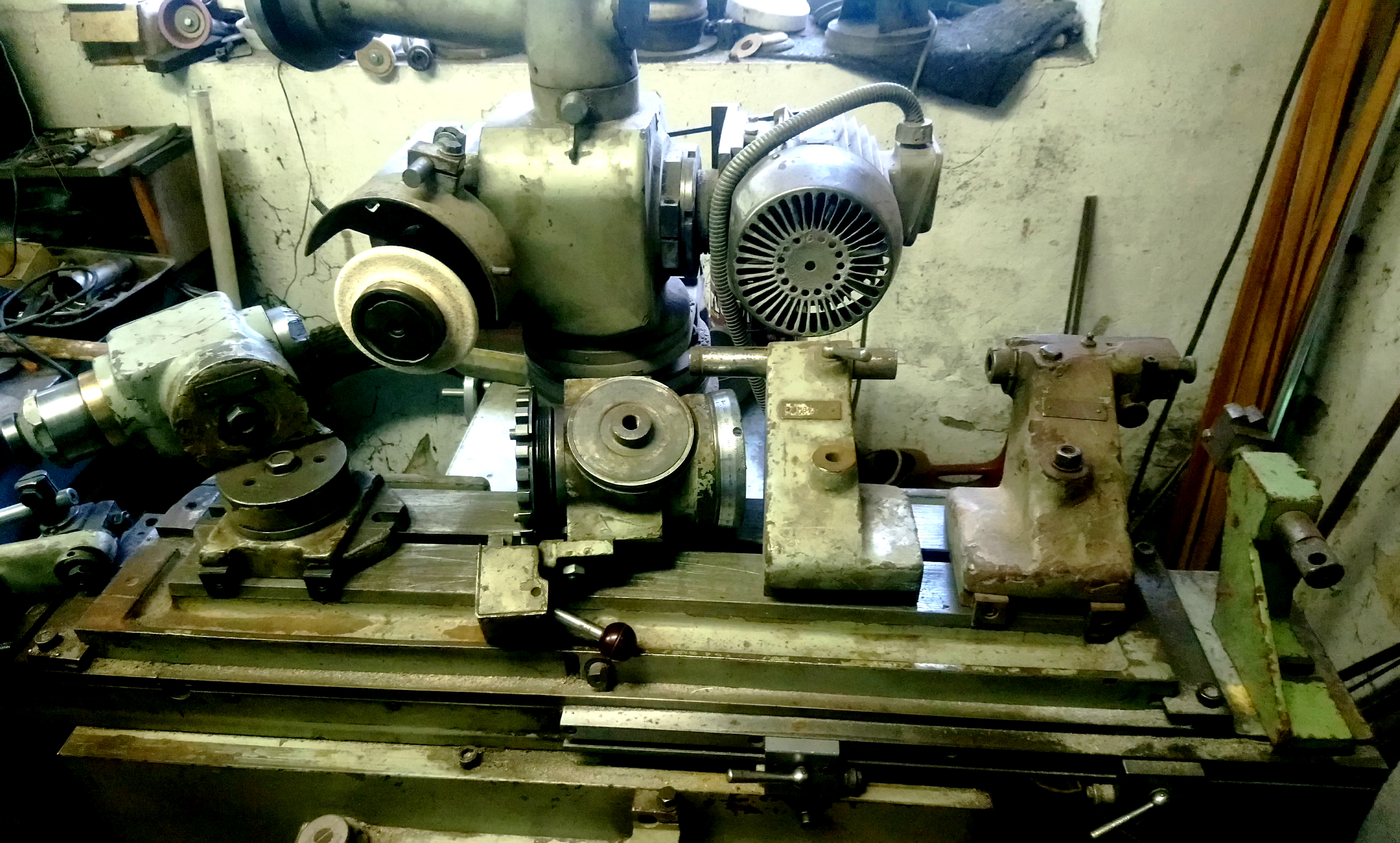

kenybz
Příspěvky: 3376
27. 7. 2020, 6:17
kdybych jednu doma neměl už pro ni frčím
základní příslušenství tam je tzn 2 koníky, dělička a ještě jeden přípravek na broušení čehokoliv záleží co upneš do dutiny.
Ta dělička se používá jako vřeteník při broušení na kulato vedle dělícího kotouče je řemenice na vícedrážkový řemen.
motor který to pohání leží nazemi před bruskou. Koník pokud je originál se používá k tomu.
dole je pak základna z nějakého přípravku ke kterému chybí saně ale může to tam někde ležet i na okně jsou nějaké věci. Pak je tam držák orovnávače ten je v pravo na stole jestli je vřeteno OK tak hurá do toho jo a tyto brusky myjí mikrometrický příčný posuv to je to malé kolečko na levé straně zařadí se pomocí excentru páčkou.
No a jak to budete někdo mordovat ven vytáhněte si válečky s pod stolu a místo nich dejte mezi vodící plochy tenké dřevěné lišty jinak to při přepravě i vystěhování dotlučete jak válečky tak vedení !
