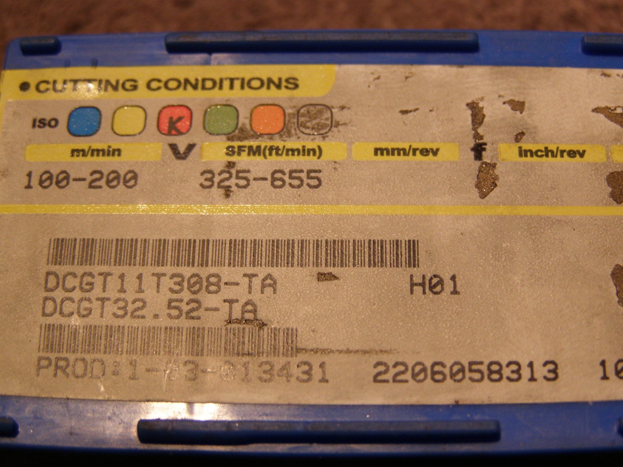

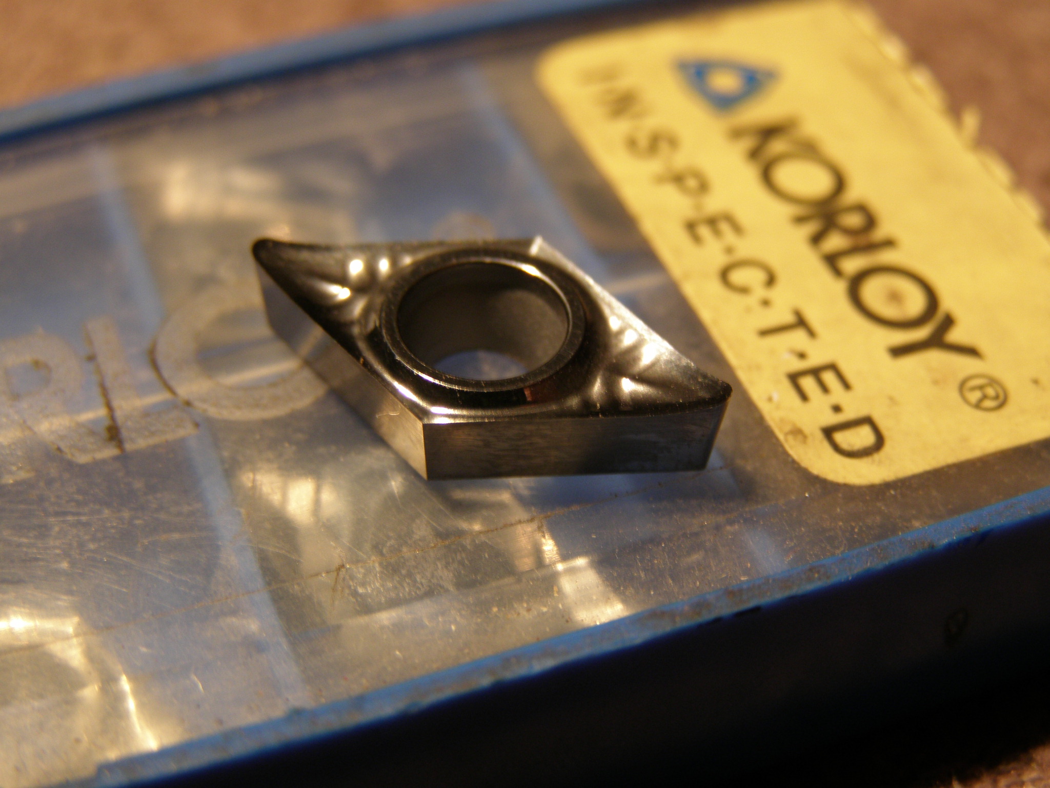

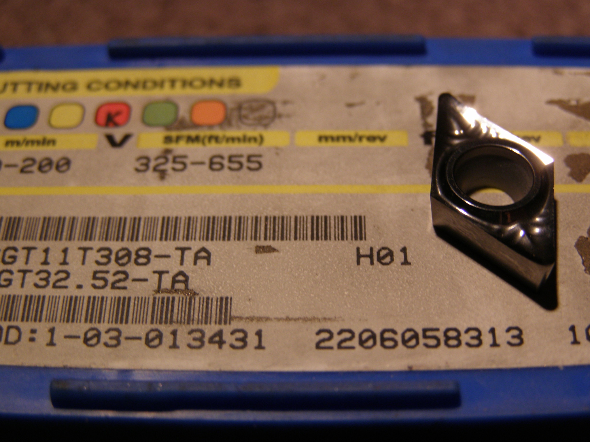

Páni,
prosím o radu. Chcel by som vedieť, podľa čoho mám vybrať a kúpiť držiak na plátky, ktoré sú na obrázku, t.j. aký druh, ako to mám objednať? ... nejakú fy. v SR, resp. ČR, ktorá to predáva???
Ďakujem

Taky jsem taklhe uvažoval. Na Aukru jsem pořídil břity (plátky) za babku :lol: a držák jsem nesehnal, protože jsem taky nevěděl jak objednat a taky kde. :cry: Nakonec jsem to vyřešil tak, že jsem držák udělal z plocháče a povedlo se. Dnes tento držák dost používám a až dojdou břity, (mám jich dost) opět koupím na Aukru a držák zase udělám. Klidně si ho udělej a neřeš to. Šroub jsem použil imbus a udělal jsem mu jen sedlo dle břitu.
Na Aukru se fakt někdy dají sehnat břity za babku, asi proto, že k nim nejsou držáky.

www.pramet.com
Podle katalogu soustružnických nožů půjdou např. do:
vnější:
SDJCR/L 1212 a větších
SDNCN 1212 a větších
vnitřní:
SDQCR/L 11
SDUCR/L 11
SDZCR/L 11
Radek
Jinak doporučuju opačný postup - nejdřív koupit nůž, potom plátky.

Ja som to kúpil i s držiakom - no ten je "lavý" a potreboval by som ešte pravý a "upichovák"... Tie skrutky k tomu mam.
Dakujem za rady. Hlavne tú o možnosti vyrobiť si ten držiak. No... Neviem, či to sám zvládnem... Som úradník, :-)

Ahoj lidi...
Ke mě do firmy jezděj obchoďáci ze Prametu ŠUMPERK, GRUMANTU, SANDWIGA..... podle ceny si myslím, že nejlevnější dodavatel je šumperskej pramet... u sandwiga nás teď stály 4 kudly 50 000 :-D ale před koncem roku se má prej utrácet :-)
peter1
Příspěvky: 641
Bydliště: vychodne slovensko
3. 11. 2010, 6:24

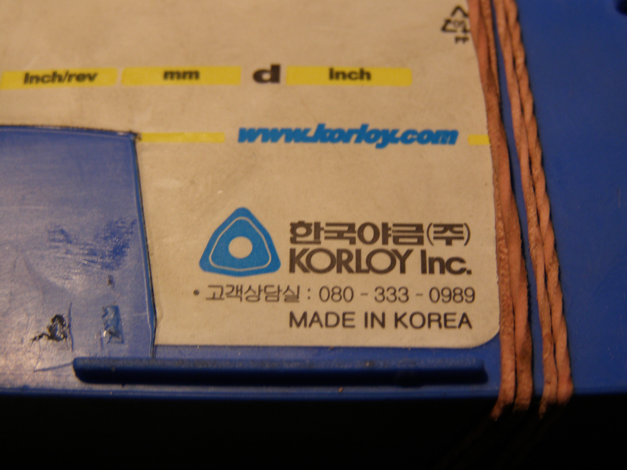

a tieto platky si kde zohnal prosim ťa ???ja som sa raz odrbal take presne platky mi jeden poslal ale menšie než mal napisane v inzerate a teraz k nim nemam držiak...stiahni si z netu catalog od firmi KORLOY tam si to poobzeraj tieto platky by mali byť v dvoch velkostiach jedne su dlhšie pozor si davaj na ten rozmer hlavne na dlžku platky...držiačik na tie platky som si robil tiež na tie večšie sa to da celkom lahko. inak držiak taky lacnejši vyjde tušim okolo 600 korun slovenskych

Podle tvaru toho plátku se jedná o nějakej kopírák, držák by nemusel být myslím rovnou od korloe,,, některý plátky co používám mají stejné tvary i rozměry pro nože od různých značek, a jestli to korloy má za 600 tak to je celkem zadarmo,, obvykle mi přijde, že všechny nože stojejí 2 500,- :-) aael asi jde i o velikost toho daného držáku :-)

něco jsem našel na tomhle linku ale nemužu tu najit držák:-)
http://www.nastroje.cz/soustruzeni/dest ... hliniku-gt
pindasek
Příspěvky: 138
Registrován: 28. 10. 2010, 6:48
Bydliště: Lysá nad Labem
3. 11. 2010, 7:39
a držáky by mohly být označený tady na tomhle linku :-)
http://www.technacocz.cz/default.asp?cl ... tiid=23659
pindasek
Příspěvky: 138
3. 11. 2010, 7:46
tak tady by to mělo být k nalezení :-)
http://www.bav.cz/obsah/katalogy/pdf/KO ... cky%29.pdf
pindasek
Příspěvky: 138
3. 11. 2010, 8:02
taaak a mám to, akorát se mi teda ztahl do kompu automaticky celej katalog od korloye :-)))
Držák je pro plátek DCGT 11T308-AK tento SDUCR/L rnebo L se volí podle tzpoho jestli je levej nebo pravej..
držáček je hned dole pod plátky,, jedná se o nože do díry a předpokládám, že cena bude taky okolo 2,5 tisíce :-)
