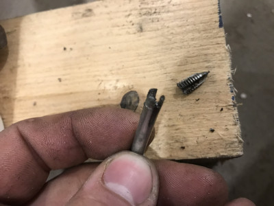

havelaircraft

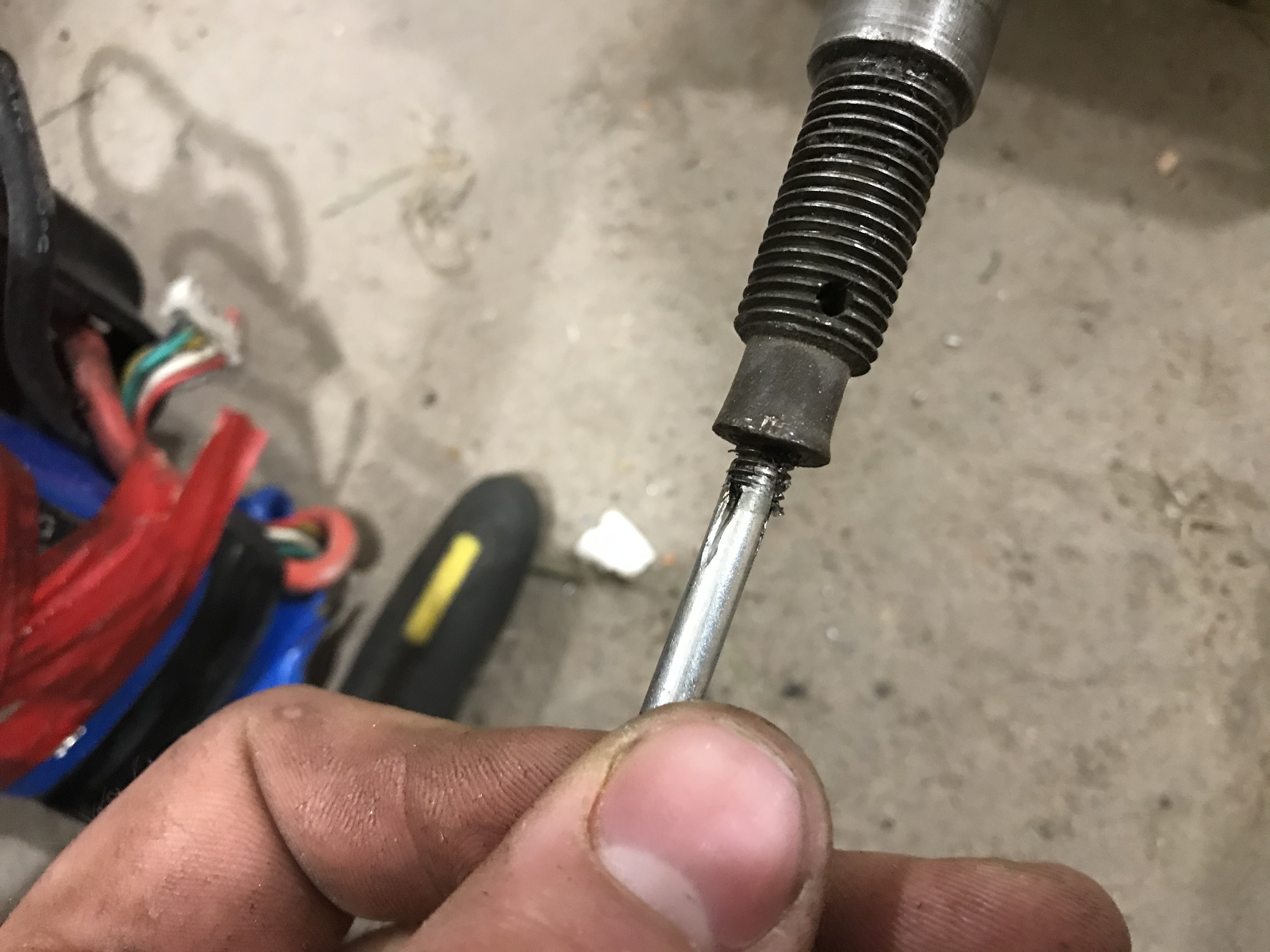

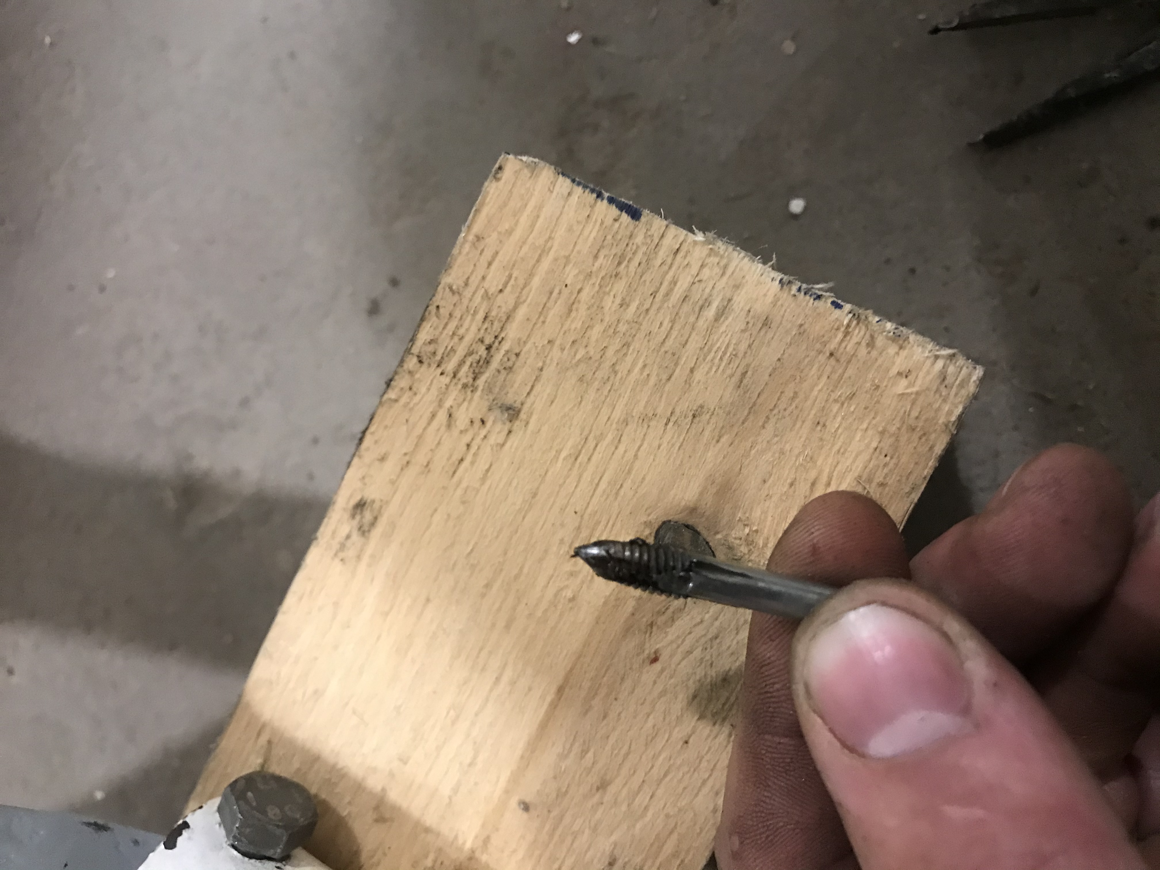

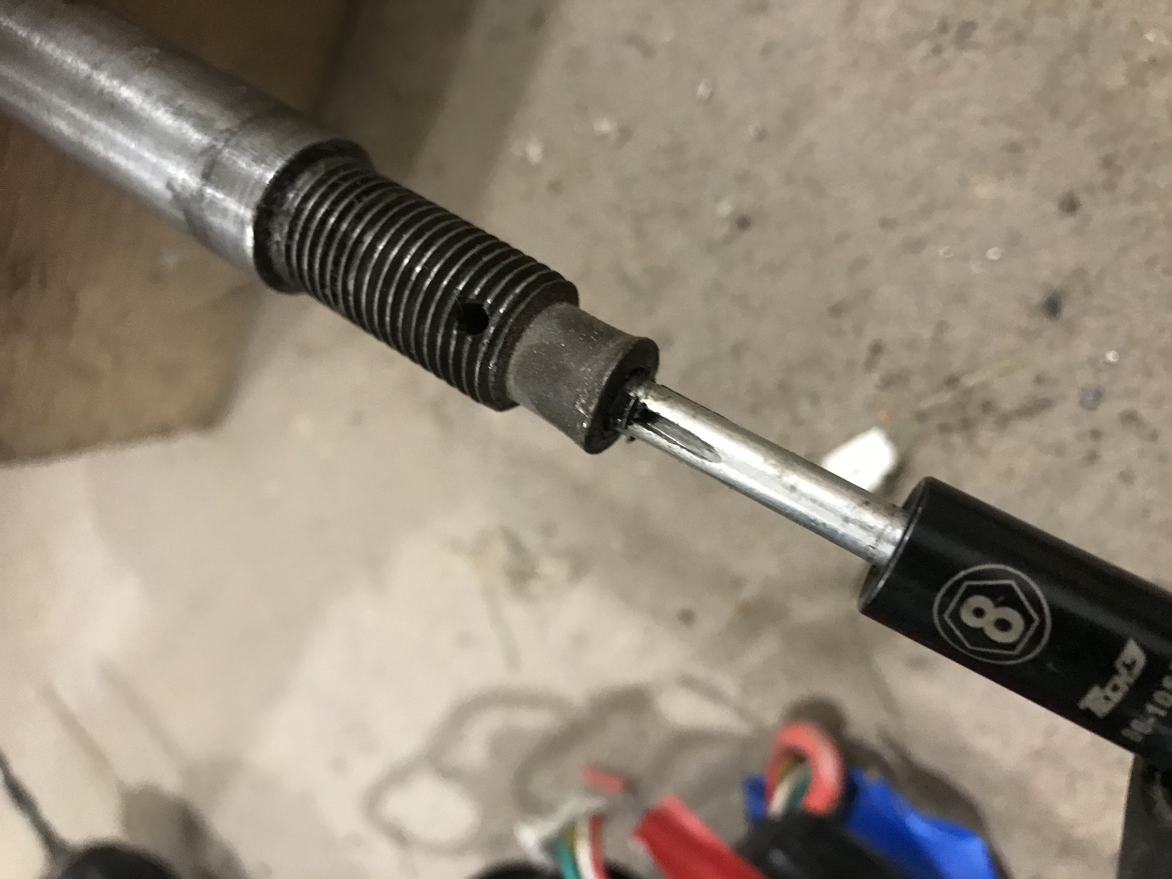

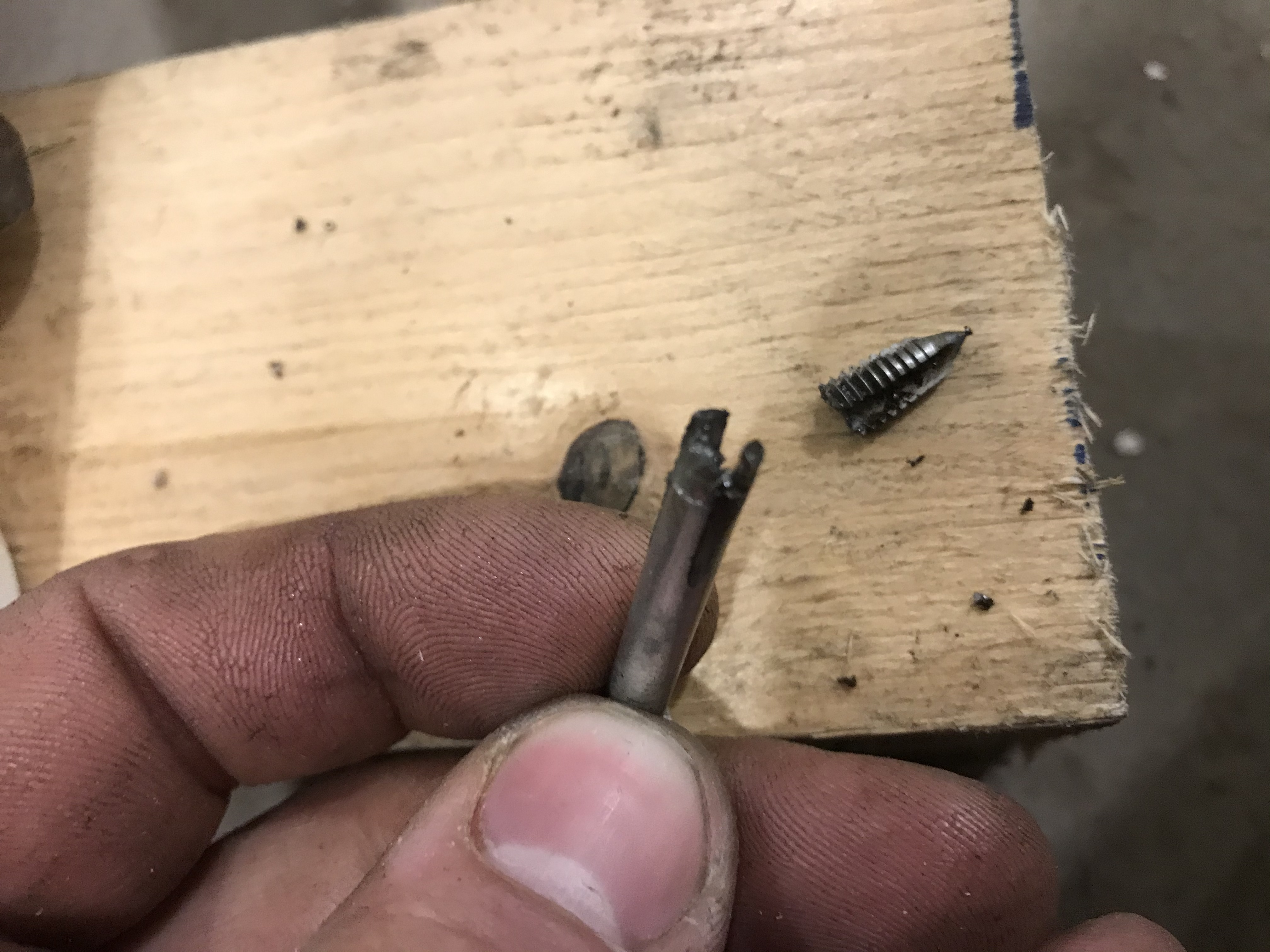

Vytahovák závitníků jde udělat z pevnostního šroubu. Viz foto.

havelaircraft
Příspěvky: 397
Registrován: 7. 5. 2014, 9:04
3. 8. 2020, 7:37
Tyhle fotky ti stačí? Klidně můžu ještě vyfotit.
Výroba flexa a slabej kotouč.
