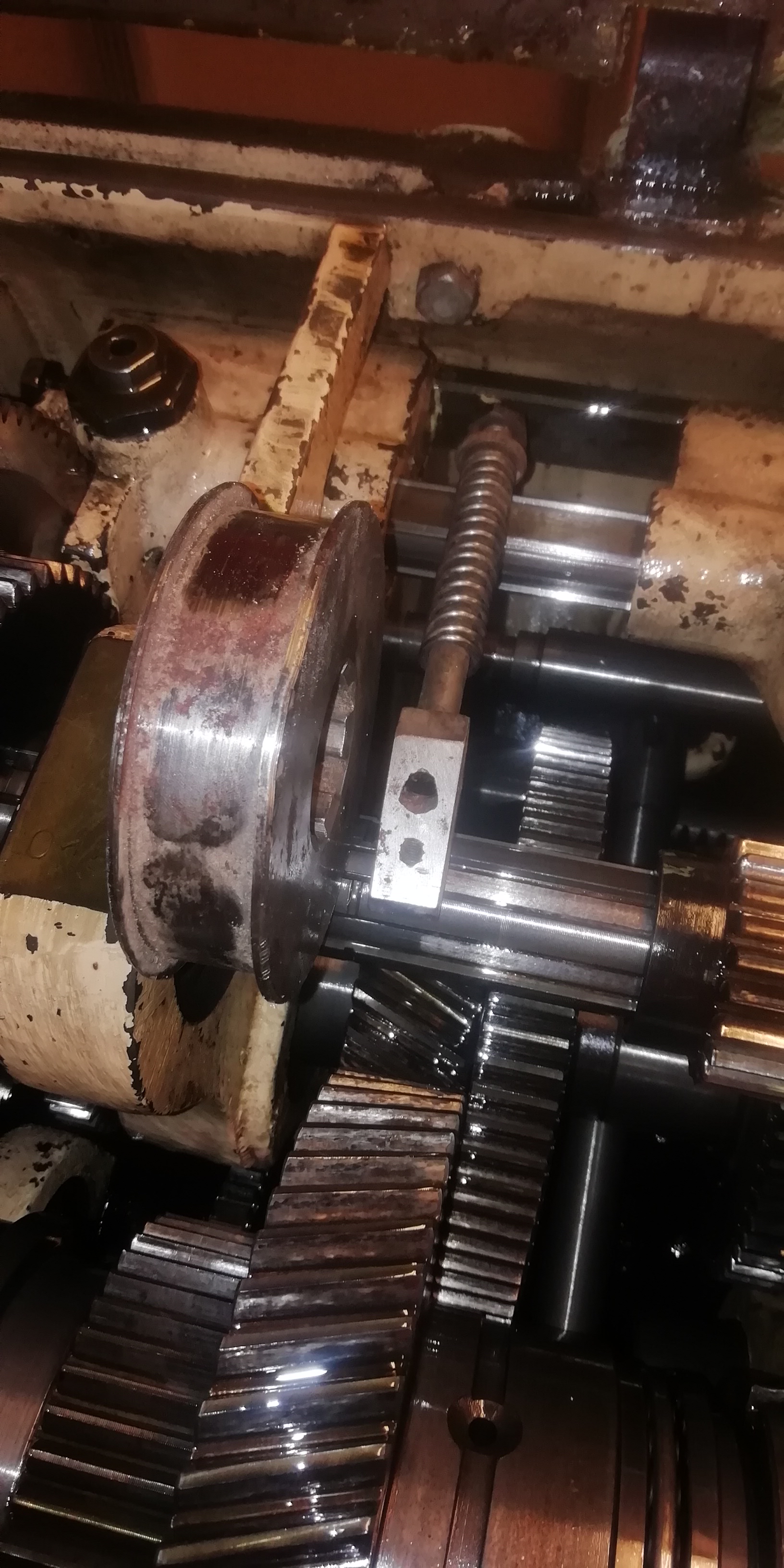

Měl bych takovou drobnou prosbu o radu , nedávno jsem se stal hrdým majitelem tohodle sovětského drobka a na svuj věk je fajn ..
Jen někoho někdy napadlo vymontovat brzdu vřetene, naštěstí patřičné součástky byly k němu , jen mi chybí brzdový pásek.

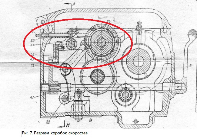

Návod údržby jsem taky po dvou týdnech sehnal a překládám si ho ale nenarazil sem tam ani zmíňkou o to z jakého by měl být materiálu nebo tloušťky .... přikládám schéma z manuálu té brzdy .. docelá rád bych si ji opravil páč mě nebaví čekat než se to dotočí a mám rád stroje které fungujou tak jak mají :)
Kdyby se našla nějaká dobrá duše která řekne "když tam strčíš tohle tak to bude fungovat" tak by to bylo ideální :lol:
.. nevím jestli tam má bejt obyčejnej plech, nějaká spešl vložka nebo pasek z nějaky přesný slitiny .. neznám tenhle typ brzd a nejsem strojař školou mno ..
připadně na ten ruskej nápis nehleďet .. tahám to přes OCR a .. občas to vyhazuje docela usměvné přepisy :D má tam bejt "Разрезы коробки скоростей"

Předpokládám tedy, že ten brzdný buben není v olejové lázni.

Ahoj ale to je pas na oblozeni, ktery je celou svou plochou pripevneny na treba pakne, tady to asi nevydrzi. Chtelo by to kovovy pasek jako nosic, nebo treba je uz ten buben uvnitr pokryty nejakym brzdnym materialem a pak by stacil samotny ocelovy pasek.
Anebo je to rusky kov na kov...
Příspěvky: 2704
6. 8. 2020, 6:42
Kov na kov to není. A je to v oleji ;) .
Ono existuje víc materiálů na obložení. Třeba spékaný bronz atd. ;)

tomsa01> ten soustruh neznam, ale jestli ma tu pasovou brzdu konstruovanou tak jak je bezne, tak brzdny pas by mel byt ocelovy pruzny s nalepenou treci vrstvou (od cca 3mm tloustky vyse). Materialu trecich vrstev je vic, ale jestli to beha v olejove mlze, tak by ten treci material nemel byt lisovany (sintrovany), ale spis ten tkany s vlakny mosazi nebo bronzu, ktery se da lepit a odolava dlouhodobe tomu oleji.

Kolo od brzdy má být tady a ten napínací šroub má být místo toho šroubku co je vzadu.. Olej je všude dokola je to mazané rozstrikem od kol.. Rusko 60. Léta :)

Právě dávat tam třecí vrstvu nějakou sem měl trochu obavu a řekl jsem si ze se raději zeptám tady co s tím, nebyl jsem si jistej jak by se to líbilo ložiskům až by prach z té vrstvy plaval v oleji.

Rusové mluví o brzdové tkanině vyztužené mosaznými vlákny, nýtované žíhanou měděnou trubkou, použitou jako nýt, rozklepávanou ocelovou kuličkou.
https://translate.google.cz/translate?s ... 3Fpage%3D2
Přelož si také:
https://www.chipmaker.ru/topic/171108/? ... nt-3241538
Tloušťka celého pásku je asi 6-8 mm. Materiál nosiče - používají pilový pás z pásové pily.

Příští tejden uvidím jak to do sebe zapadne, nějaký materiál poradili v renovaku že v převodovkach pod olejem sou s tím dobrý zkušenosti. No a na adresu ruského pokusničení. Asi použiju normální ocelovej pásek jako nosnej a jen čas od času dotáhout jak tam probírali..
Pilový že tam někomu praskaly nebo se blbě vrtaly a pak tam někdo mluvil o řetězu což by nemuselo bejt blbý řešení ale představa že jednoho dne na základě Murpyho zákonů prdne řetěz a vletí mezi kola by mi asi bránila zapnout mašinu :lol:
