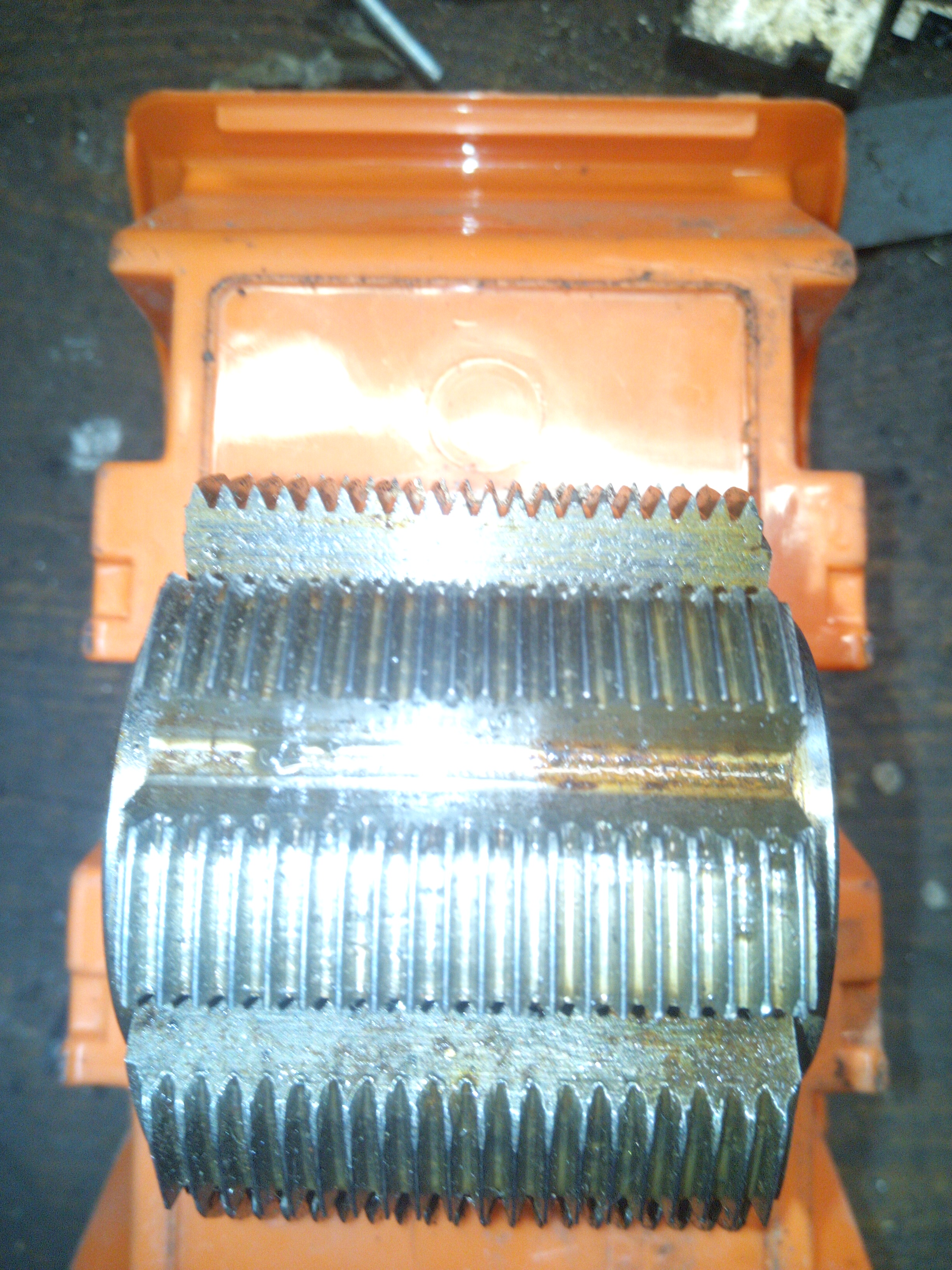

jak se dělá takový jemný ozubení, na drátku?
Dratenik
Příspěvky: 417
Registrován: 29. 10. 2013, 8:18
Bydliště: SM
14. 8. 2020, 6:57
Obrážením.
Drátek ti udělá venkovní roh ostře, ale vnitřní např. s R0,1 .

nellospeed píše: 13. 8. 2020, 5:43 jak se dělá takový jemný ozubení?
Těžko :mrgreen: - ale vysvětluj to někomu, kdo vytvoří takovou matlanici (ten "výkres" :shock: ).

Dratenik píše: 14. 8. 2020, 6:57 Obrážením.
To vidim že jeden kus stráví na obrážečce tak dvě hodiny
Dratenik
Příspěvky: 417
Bydliště: SM
14. 8. 2020, 1:03
Obrážením na soustruhu, frézováním na 4. nebo C ose.
https://www.youtube.com/watch?v=JZnTXzReBkw
https://youtu.be/NsN72k5Ne9c
gear hobbing

Dratenik píše: 14. 8. 2020, 1:03 Obrážením na soustruhu, frézováním na 4. nebo C ose.
gear hobbing
Aha, tak to bude raz dva, akorát ten nástroj, to musí být na každý ozubení spešl nebo je nějakej univerzál a ten ti udělá co chceš? Ty otáčky nástroje a soustruhu jsou nějak zesynchronizovaný ?
gear hobbing
Obrážením (třeba schwanogem) no to bude bezva :mrgreen: cena za kus.
A odval - to bude ještě lepší - viz jestli tušíš, jak by totiž ten nástroj musel vypadat, aby se tam odvalilo to, co tam má "vymyšlený".

Možná nějak takhle :wink:

stanik84 píše: 14. 8. 2020, 3:08 Možná nějak takhle :wink:
Aha, tak to jsem netušíl, že odvalem s tímto předmětem dokážeš :mrgreen: udělat to, co je na tom "výkresu".
